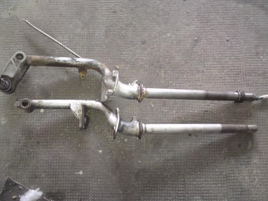

    Bin am überlegen, ob ich bei der 50L von 9 auf 10 Zoll umrüsten soll. Andere Trommel und die Gabel von der Pk.
    bei 10 Zoll ist das Reifenangebot größer. Bei 9 Zoll habe ich nur den Michelin gefunden. Die Pk Gabel wegen den Stoßdämpfer die ich noch rumliegen habe :-3
    Oder lieber alles Original lassen.
    Eure Meinung ist gefragt. :-9

    wenns ne PK XL Gabel ist, musst diese kürzen, da du sonst ne Chopper 50L fährst.
    hier noch ein Link zum GSF, dort siehst auch dass du den V50 Kotflügel bearbeiten musst, musste ich auch: http://www.germanscooterforum.de/Vespa_V50_Primavera_ET3_PK_ETS_etc_f14/v50_Kotfluegel_auf_PK_Gabel_t112277.html&hl=pk+gabel

    der chopperstyle tritt bei jeder pk-gabel auf, nicht nur xl.
    den kotflügel muss man eigentlich kaum bearbeiten, ein wenig an der aufnahme, aber das ist nicht so wild.
    eleganter finde ich es wenn die obere stoßdämpferaufnahme bearbeitet wird (fächerscheibe), dann sieht man es dem koti von außen nichtmehr an.

    naja, ein bisschen dezentral sitzt der v50 koti auf pk gabel immer. aber wozu denn überhaupt den umbau? ich finde persönlich die 9 zoll ganz sexy und fast hübscher als die 10?
