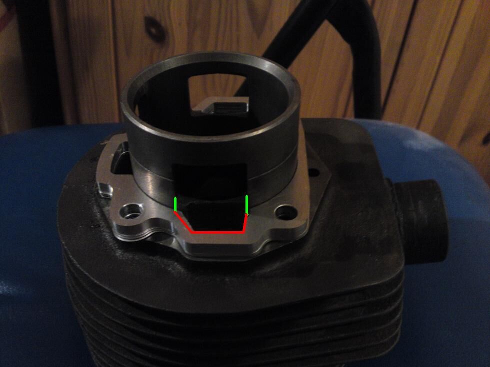

    so....
    vergaser und wanne sind fertig.
    wie soll ich denn am besten die ÜS fräsen.
    habs mir jetz erstma so gedacht.
    (aludichtung wegdenken ;) )
    fenster bis runter zur dichtfläche(grün).
    und dann den kanal ein wenig verbreitern(rot), damit da nicht einfach eine kante bleibt, denn die fenster sind ja breiter als der kanal.
    und dann den motorblock an die kanäle anpassen.
    oder jemand ne besere idee ?

    • November 1, 2009 at 19:40
    Naja aber von den Ü-Strömen erwartest nich viel oder :P
    Ma im Ernst wenn da was vorwärtsgehen soll dann müssen die schon n bisschen aufgemacht werden... das bis jetzt is ja allemal Strömungsoptimierung :love:
    Warum ist am Ende des Gelds eigentlich immer noch so viel Monat übrig?!
  • WolfgangPauli
    345
    59
    hannover
    px150
    • November 1, 2009 at 19:43
    kann man ja alles noch machen ;)
    dafür ja auch der thread ;)
    wie weit meinstde denn das ich die aufmachen soll?
    so 2-3mm ?
