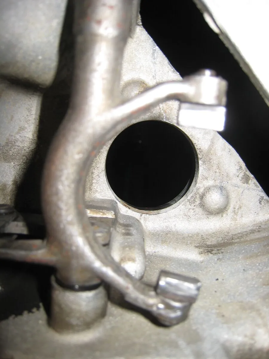

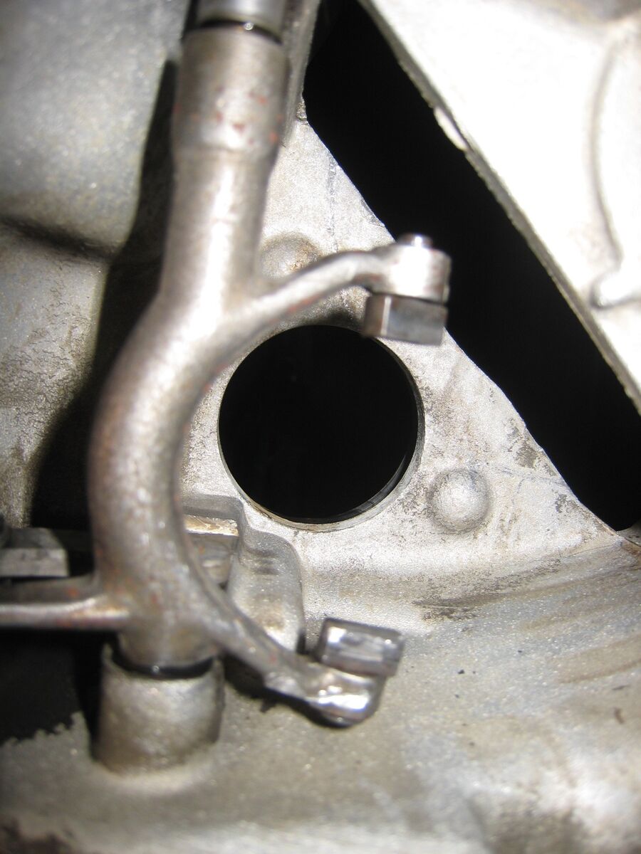

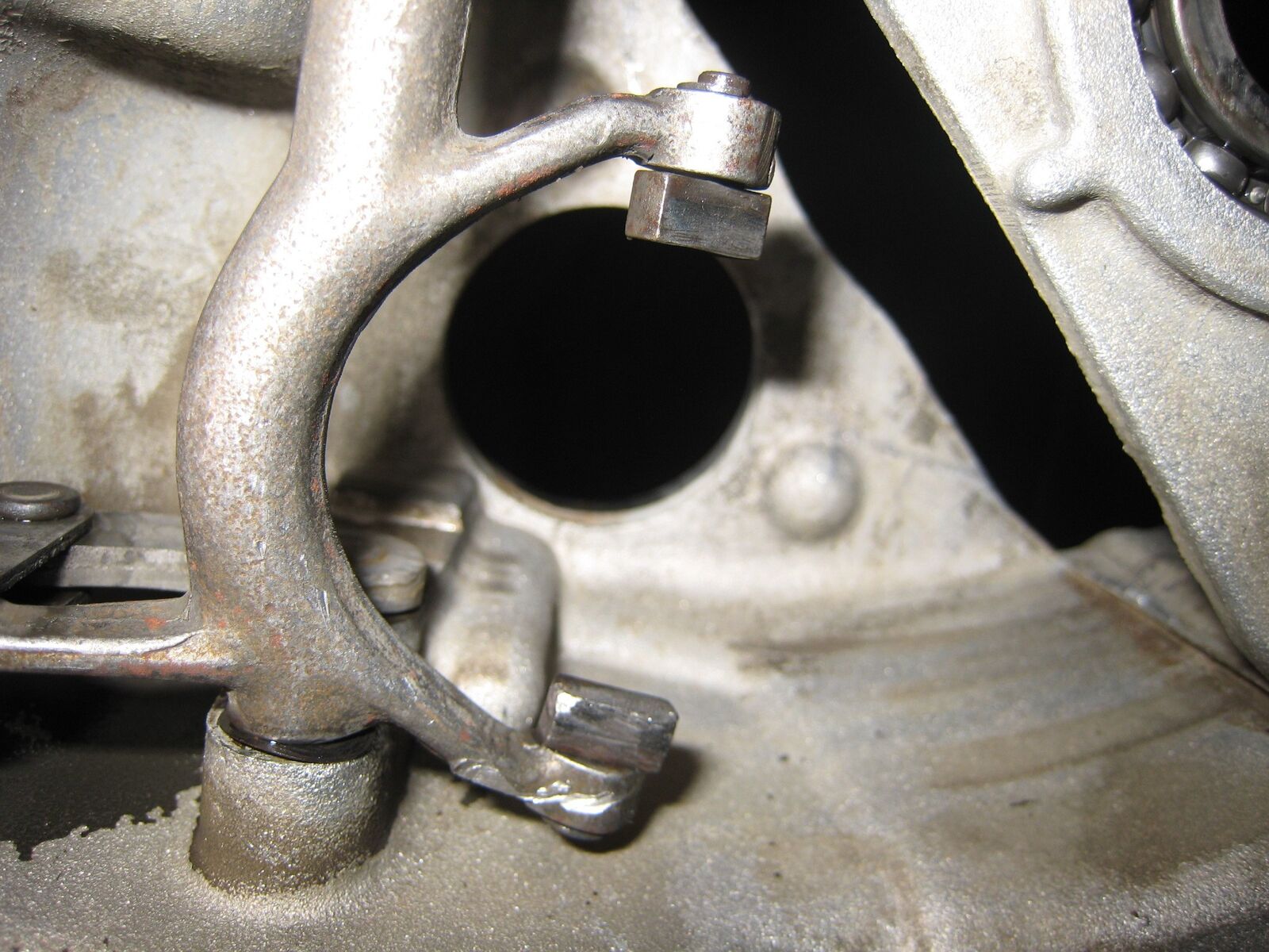

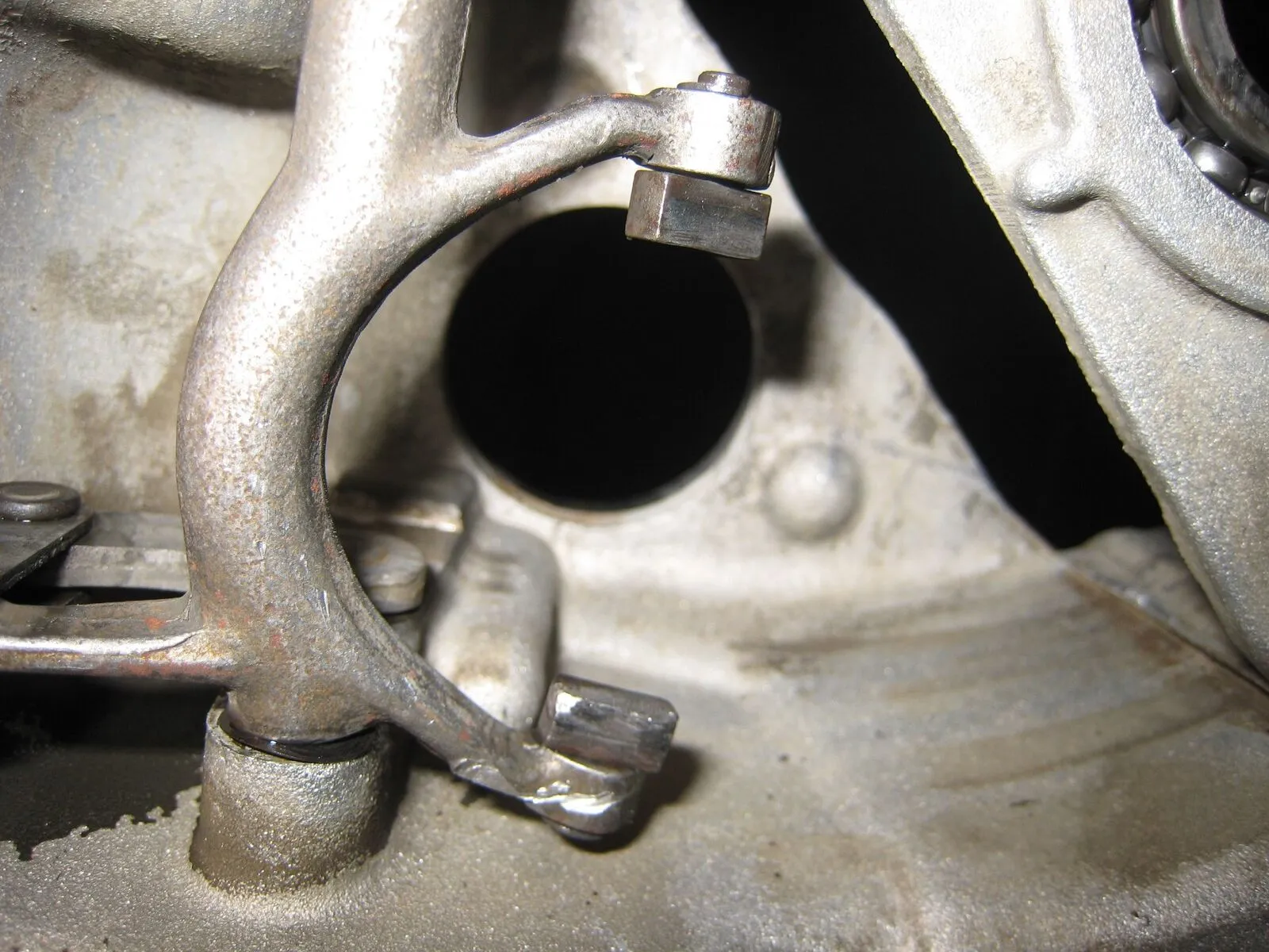

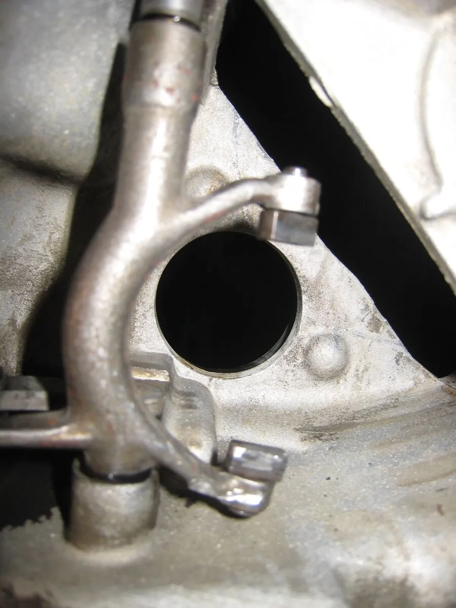

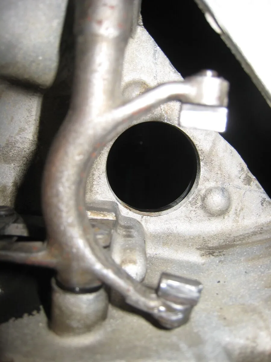

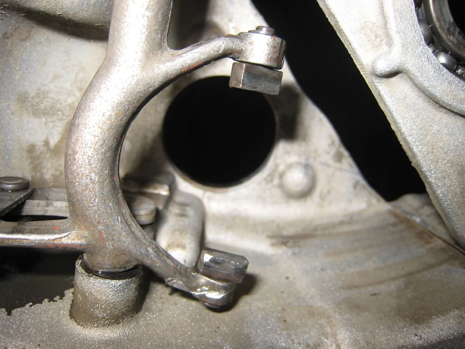

    Wollte mal wissen ob der Schaltarm so in ordnung ist / vebogen ist ? Sieht irgendwie komisch aus.

    Der ist doch noch gut! Ich glaub auch kaum, dass sich der bei den üblichen Beanspruchungen verbiegt... der ist ja schliesslich gegossen. Was Du machen kannst, ist eventuell die Schaltsteine zu tauschen. Wenn die abgenutzt sind, beeinträchtigt das Spiel die Genauigkeit der Schaltung...

    Nach meinem Dafürhalten den unteren Kulissenstein wechseln.
    Guss biegt sich nicht, der bricht sofort.
    Im Zweifel: Schaltklaue tauschen!
    Der untere Arm sieht irgedwie nach "angeschweißt" aus,
    obwohl dies bei Guss teurer ist als ein Teil gleich neu
    zu kaufen.
    ...am Öl kann's nicht liegen, war ja keins drin...
