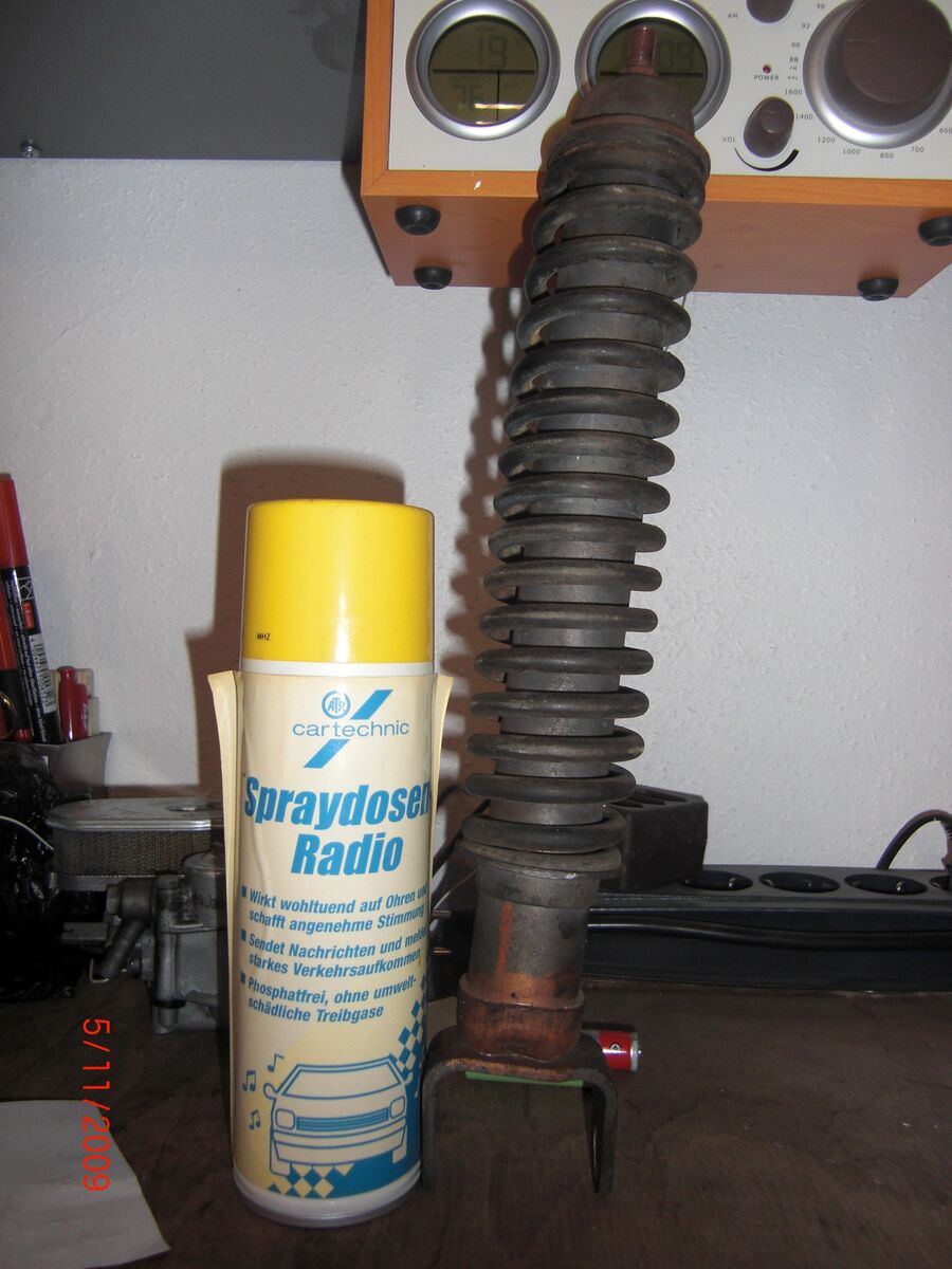

    Das ist klar. war auch mein Gedanke... wenn es eben von nem Breitreifenmotor ist, will ich es nicht verbauen.. Hab mal nen Foto gemacht zur besseren Verständniss.

    Nein, mein Motor ist Ohne Breitreifen. Frage ist nur ob es beim Vorgänger an nen Breitreifenmotor war. Dat steht ganz schön schräg....
    Foto ist nun da, habs nochmal gedreht..

    • November 5, 2009 at 22:24
    Zitat von Basti_MRC
    ich glaub marek meinte wenn du ein kit verbaut hast ist es schräg!
    Genau so meinte ich das.
    Tja SEK, das Ding sieht aber gar nicht gut aus. Ich würde es wohl nicht verbauen.

    ist ja ziemlich heftig, ich glaub ich kack auf das kit und fahr den 130er mit spurversatz :+1

    Ne, den 130er mit Versatz zu fahren, ist gar nicht gut. Das sind über 10mm, sowas trägt Dir keiner ein. Der Dämpfer ist nicht von einem Breitreifenkit so zugerichtet worden. Ich fahr das jetzt seit 5 Jahren und habe keinen Ärger.

    ne, werds dann nicht verbauen. Hab mir sowas schon gedacht, aber wollte noch ne andere Meinung einholen. Wer weiss wie lang der Dreck so hält und wann er kaputt geht... bei 100 inner Kurve?

    Keine Ahnung, das kann ewig gutgehen, oder nach 2 km Dich abwerfen.
    Einbauen, rausfinden! :S
