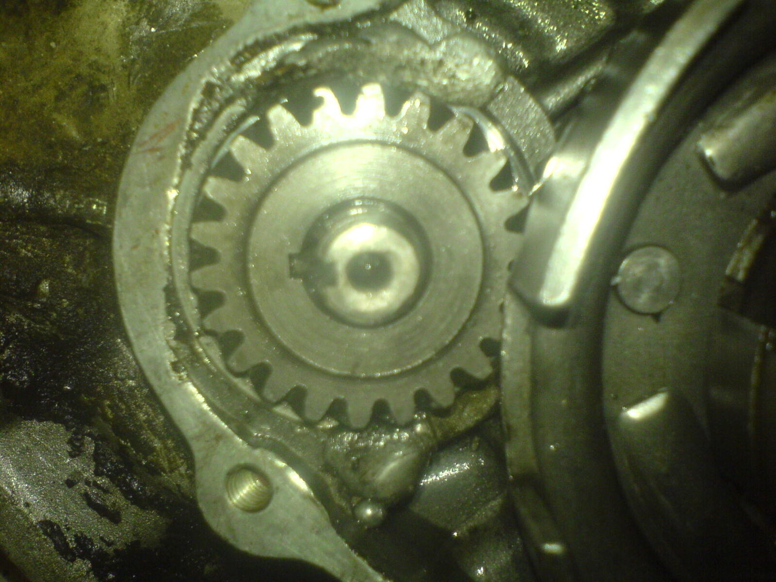

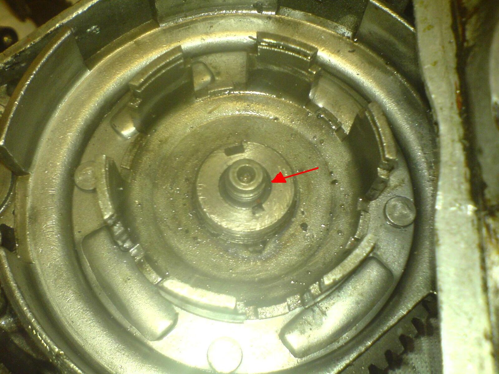

    hallo kan mir jemand erklären wie ich den kupplungskorb löse und die kurbelwelle
    danke für die hilfe

    kupplung ist doch draußen... musst den motor spalten. und dann von innen den seegeing lösen der den kupplungskorb sichert!

    nein
    kupplung ist nicht draussen
    dafür gibt es einen abzieher
    da haste auch ein Tuninggetriebe drin

    au hä... jo hab ich garnicht gesehen. jo genau kupplungsabzieher. hättst die ganze kupplung dafür aber nicht auseinandernehmen müssen. bevor ich was mache und hab keine ahnung davon, nutz ich erstmal die suchfunktion und lese mich etwas ein...

    erstmal hab ich ahnung davon ist nicht mein erster motor und beim anderen hab ich keinen abziher gebraucht deswegen war ich nicht sicher.vill solltet du besser gucken bewor du tipps gibst;-)

    dein tip war sehr hilfreich motor war schon gespalten und seegering ist auch raus gewesen trotzdem nicht lose werd dich öfters fragen klatschen-)

    hallo!also wen du ahnung hast dann wüstest du wie mann die kuplung ausbaust!!
    die richtige reihenfolge ist .......deckel der kuplungsbetätigung abbauen.........dann das druckstück ausbauen(feder aushaken)..............dann sicherungsblech aufbiegen und mutterlösen (vorher lüferrad blockieren oder kolbenstopper eindrehen wenn der zhylinder noch montiert ist)dann denn abzieher einschrauben und kuplung demontieren!!nun hast du den kompletten kuplungkorb sammt kuplunsschreiben und abzieher in der hand!!!
    so wie du es gemacht hast sollte mann es nicht machen weil dadurch einiges kaput gehen kann!(sicherungsring für kuplungsscheiben kuplungskorb )usw!!!!!
    aber warum erzähle ich dir das alles !!du hast ja ahnung und hast schon soo viele motoren auseinandergebaut 2-) klatschen-) klatschen-) klatschen-)
    achsoo so ein abzieher bekommst du in vielen internettshops für ein paar euro!!!(unter 10 €)
    PS :den kuplungskorb bekommst du soo auchnicht raus und wenn nur mit gewalt!!!also abzieher kaufen und alles wird gut!!
