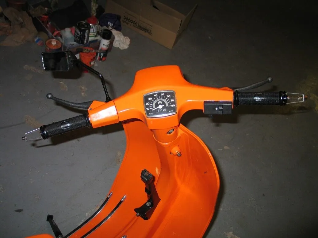

    Ich will bei meiner Vespa Bremslicht und Lenkerblinker nachrüsten.

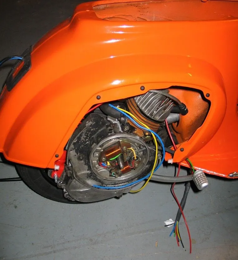

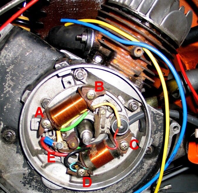

    Ich habe die Elektronik von dem angehängten Schaltplan übernommen (3Spulen), habe aber selbst nur 2 Spulen auf der Zündplatte.
    Frage Nummer 1: Wo werden das Blinkerkabel (gelb) und das Bremslichtkabel (blau) angeschlossen? Siehe Anhang Zündplatte

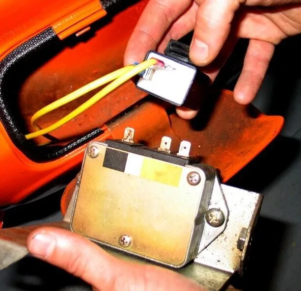

    Frage Nummer 2: Brauche ich für das Blinkerrelai (siehe Anhang) noch einen Stromwechsler (ich gehe mal davon aus, daß dort Wechselstrom ankommt) und wenn ja, ist das Teil, das ich in der linken Hand habe einer? Wenn ja, wie wird er angweschlossen?

    An meiner 6V Special hatte waren ursprünglich Lenkerendenblinker montiert und die Zündung besitzt 3 Spulen. Wenn ich mich noch richtig erinnere, war das gelbe Kabel für die Versorgung der Blinker verantwortlich und auch nur an eine Spule angeschlossen. Die beiden anderen Spulen liefern den Strom für den vorderen Scheinwerfer und das Bremslicht (so war es zumindet bei mir).
    Also entspricht mein Kabelbaum den, den du im Anhang beigefügt hast. Meines Erachtens ist es daher nicht möglich, zusätzlich Blinker und Bremslicht an der originalen Zündung zu montieren, da diese dafür nicht genug Strom liefert.
    In deiner linken Hand hälst du einen Spannungsregler, der bei einer 12V Zündung die Spannung auf irgendetwas knapp über 12V begrenzt, damit dir die Lampen nicht durchbrennen. Er kann also nicht mit einer 6V Zündung kombiniert werden.

    die idee mit dem spannungsregler auf deinem foto iss toll, nur iss die käse, die lichtmaschine hat 2 stromkreise, die ienzeln arbeiten.
    wenn du 2 spulen und 3 kabel hast, kannst du kein bremslicht verbauen, du brauchst 2 spulen, 4 kabel
    für lenkerendenblinker brauchst du 3 spulen 5 kabel. dafür dann auch ein polrad mit 6 magneten.
    oder du baust mittels deines schon in deinem besitz befindlichen spannungsreglers auf 12 volt um, da brauchst du ne 12 volt kontaktzündung aus ner deutschen spezial (hätte da noch eine ... ) und brauchst n anderes polrad (hätte ich zufällig auch ;) ), wenn du dann noch bereit bist nochmal geld in eine sog. cdi zu investieren, dann hast du sogar die ultrazündung, die quasi verschleißfrei arbetiet.
