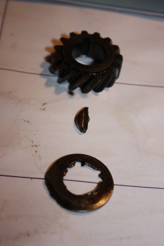

    ich habe leider letzte Woche die Passfeder, die das Kurbelwellenritzel hält beim fahren zerlegt. dabei habe ich auch den Passfedersitz auf der Kurbelwelle beschädigt.
    Wie auf dem Foto recht gut zusehen ist.
    Kann mir jemand gute Tipps geben für die Reparatur? Ich möchte nicht das Motorengehäuse offen und die Kurbelwelle austauschen.
    Was hältest ihr davon mit einem Fräser den Passfedersitz etwas auszufräsen und eine Passfeder einzubauen die etwas größer ist?
    vielen dank für eure antworten!

    so übel sieht das doch gar nicht aus, und wenn du keinen 100 ps motor fährst, dann einfach nen neuen keil rein und diesmal die schraube richtig festballern.

    neuen holen... sicher ist sicher... würd ich auf jeden fall so machen... obwohl meiner auch 4 - 5 mal den ein und ausbau überlebt hat!

    ich habe jetzt eine neue passfeder + sicherungsscheibe gekauft.
    Werde die einbauen und mal sehen ob es hält.
    Wenn nicht:
    Ich habe mir überlegt, dass die Kurbelwelle ja linksrum dreht (gegen den Uhrzeigersinn), die mutter zum sichern des Riztels hat ja ein rechts drehendes Gewinde. Wenn ich also die Mutter auf das Ritzel schweiße und die passfeder weglasse, dann müsste sich das system ja selber sichern.
    Oder gibt es da einwände von euch gegen?
    Wenn die neue Passfeder sich auch wieder zerlegt werde ich das nämlich mal versuchen!

    nicht, wenn du die motorbremse benutzt.

    mach vorm einbau den konus mit bremsreiniger richtig sauber und dann die mutter ordentlich festschrauben! also mit ordentlich schmackes! dann rutscht da auchnichts mehr durch!

    im vespa reperaturhandbuch steht sogar drin, mit wie viel drehmoment du das ding festschrauben musst... ist garnicht sooo viel. ich habs grad nicht hier.. kann ja jemand nachgucken wenn er will...
