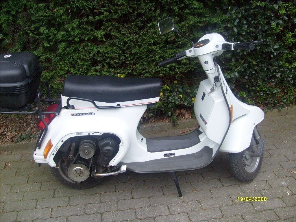

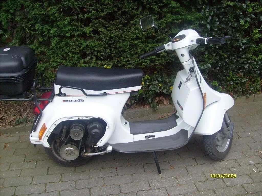

    Der Zahnriemen an meiner PK 50XL Automatic wurde gesechselt, seitdem geht Sie nur ganz schwer an, muß ca. 20 mal den Kickstarter betätigen.
    Ist Sie dann an , und möchte losfahren, kommt Sie nur ganz langsam auf Touren. Auf gerader Strecke beschleunigt Sie auf ca. 50 - 55 Kmh.Fahre ich aber einen Berg hinauf , oder fahre ich im Berg an, habe ich eine Geschwindigkeit von 6 - 10 kmh. Beim antreten rutscht auch schon mal der Zahnriemen durch. könnte es sein das der Zahnrimen zu groß ist. Ich habe den Zahnriemen anfertigen lassen mit den massen der Pk50 XL automatic 15 X 621 mm.
    Es gibt noch eine 2. größe PK50 XL 2 automatic 15 X 634 mm.
    Wie kann ich den Zahnriemen richtig spannen?
    Ich bin für jeden Rat dankbar, dass ich meinen Roller wieder ans laufen bekomme :gamer:

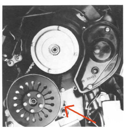

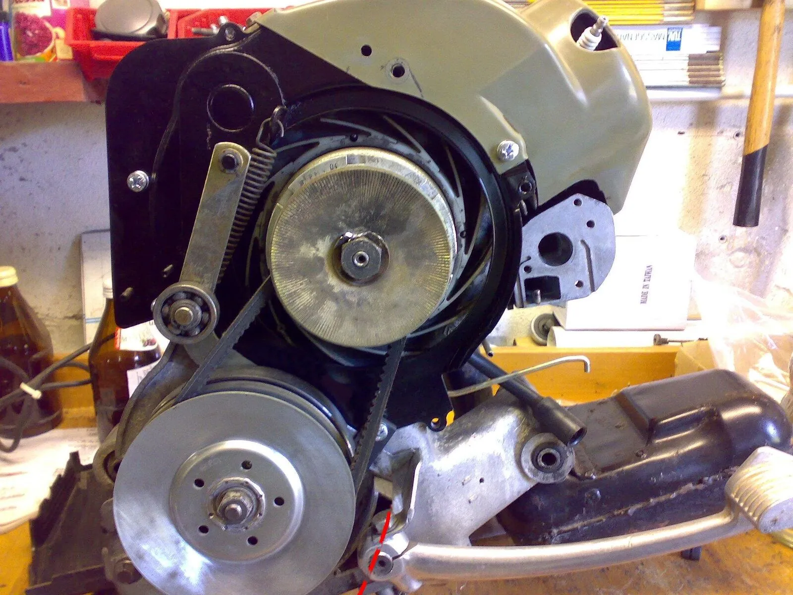

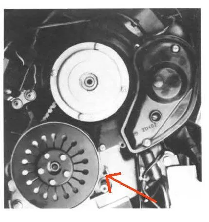

    Hi, erstens den Riemen kann man nicht spannen, der wird durch die Feder, wwelche die untere Riemenscheibe zusammendrückt gespannt. Die Größe 15 x 621 ist bei MIR richtig für die XL2 AUSSEN gemessen. Od der für die XL1 die gleiche Größe hat weiß ich nicht. Wiso "anfertigen lassen" die Dinger werden von DYCO fertig geliefert.
    Mat dein Motor diese Feder? dann kann die Größe falsch sein, das ist ein XL1-Motor.
    klaus

    • April 19, 2008 at 10:07

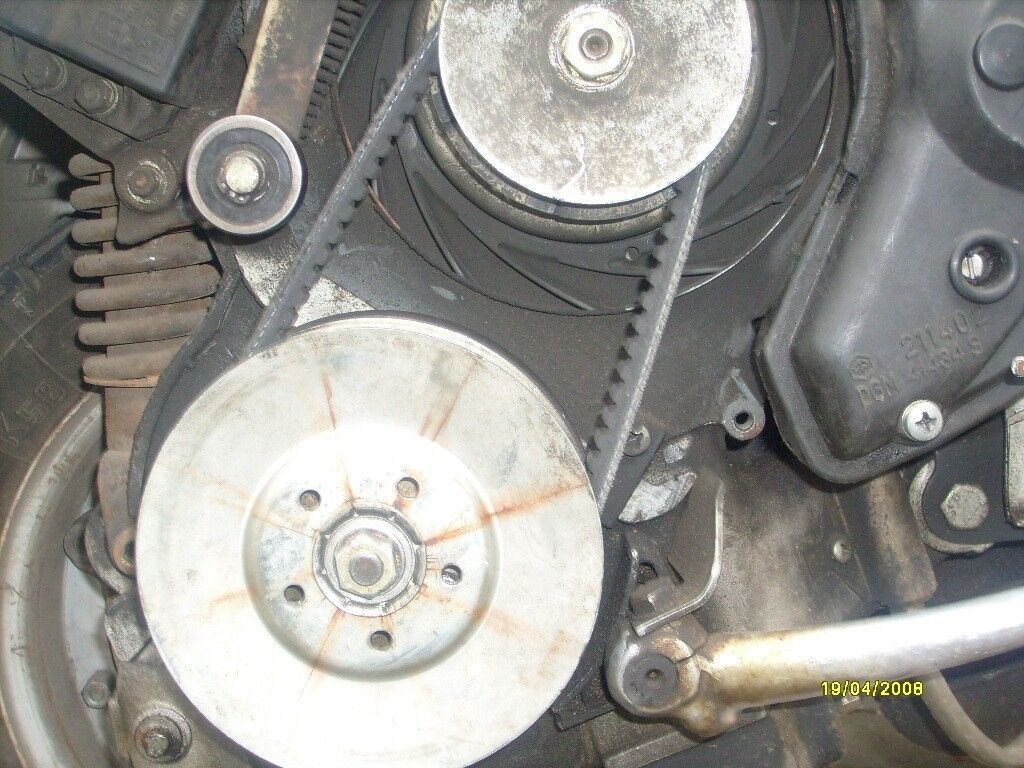

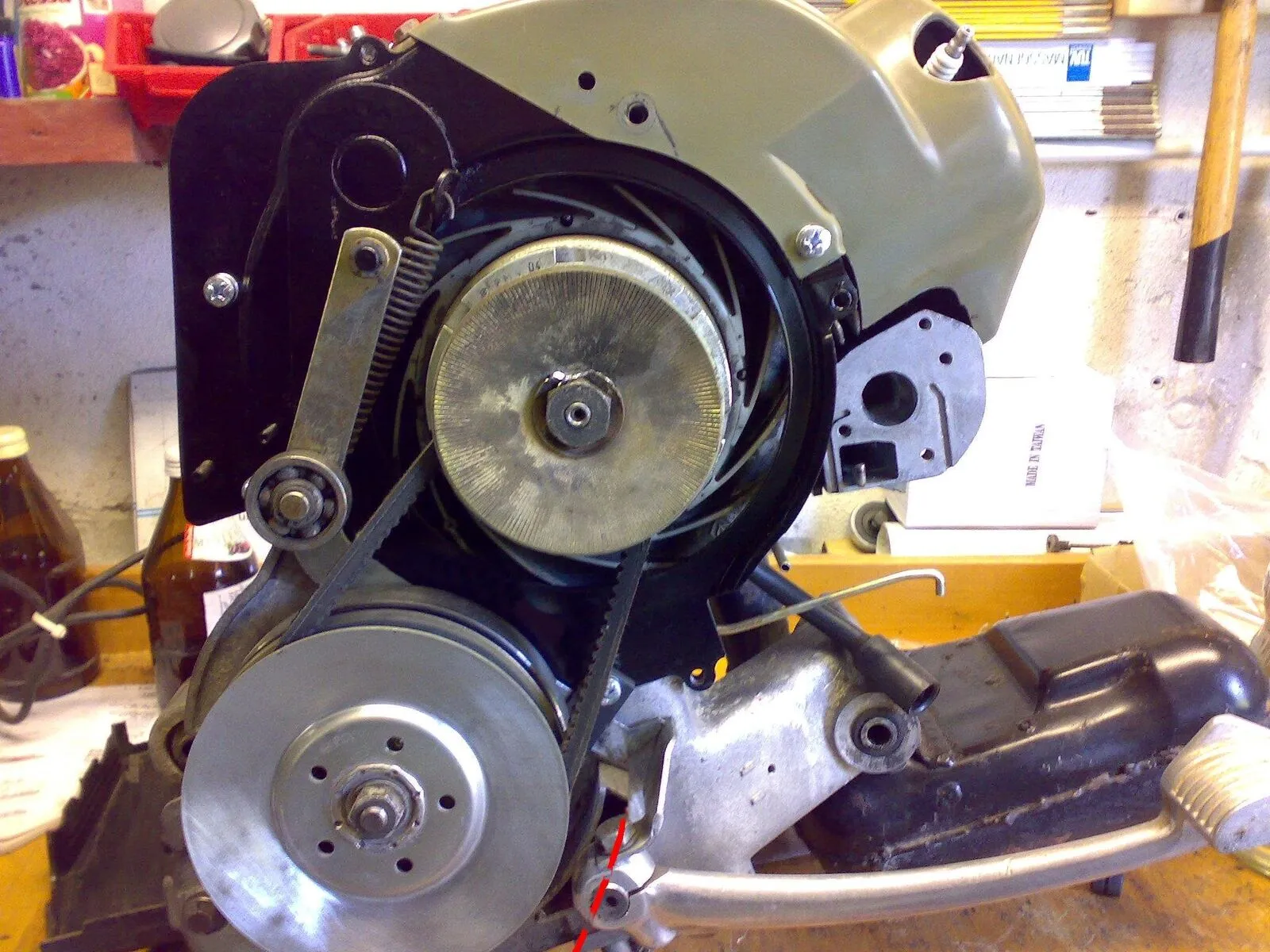

    Hi, dann sieht deine Vespa "so" aus: mir diesem Motor: , Dann ist die Riemengröße 15 x 621 richtig. Dann ist der Fehler wohl nicht der Riemen.
    klaus

    • April 19, 2008 at 10:33
    Ja, genauso sieht mein Motor aus

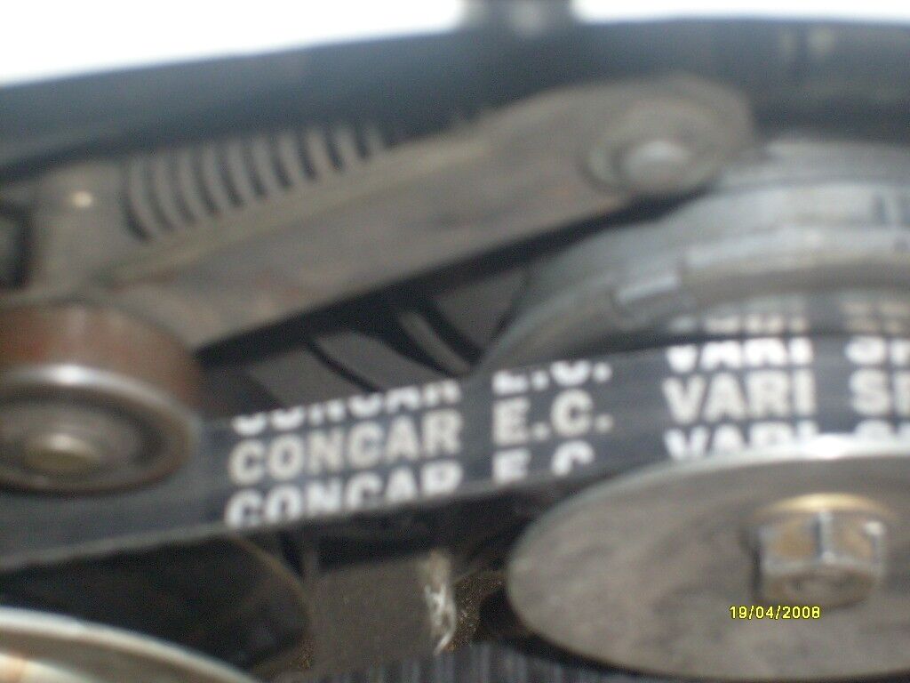

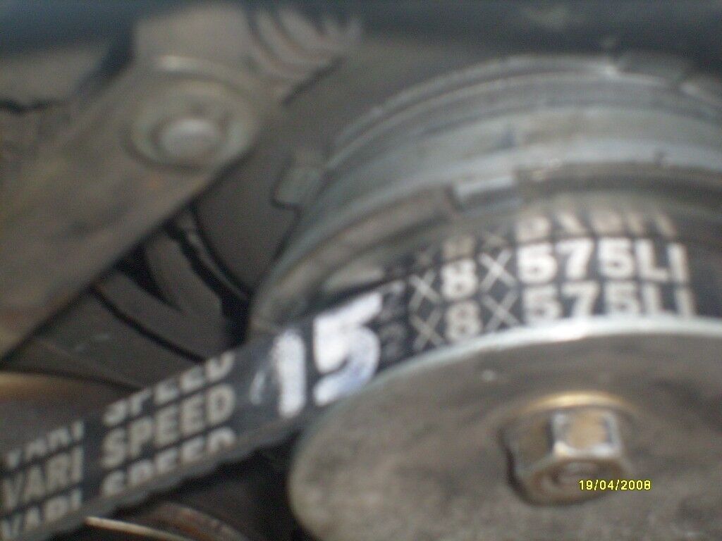

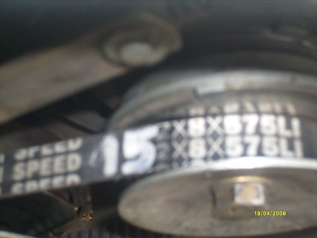

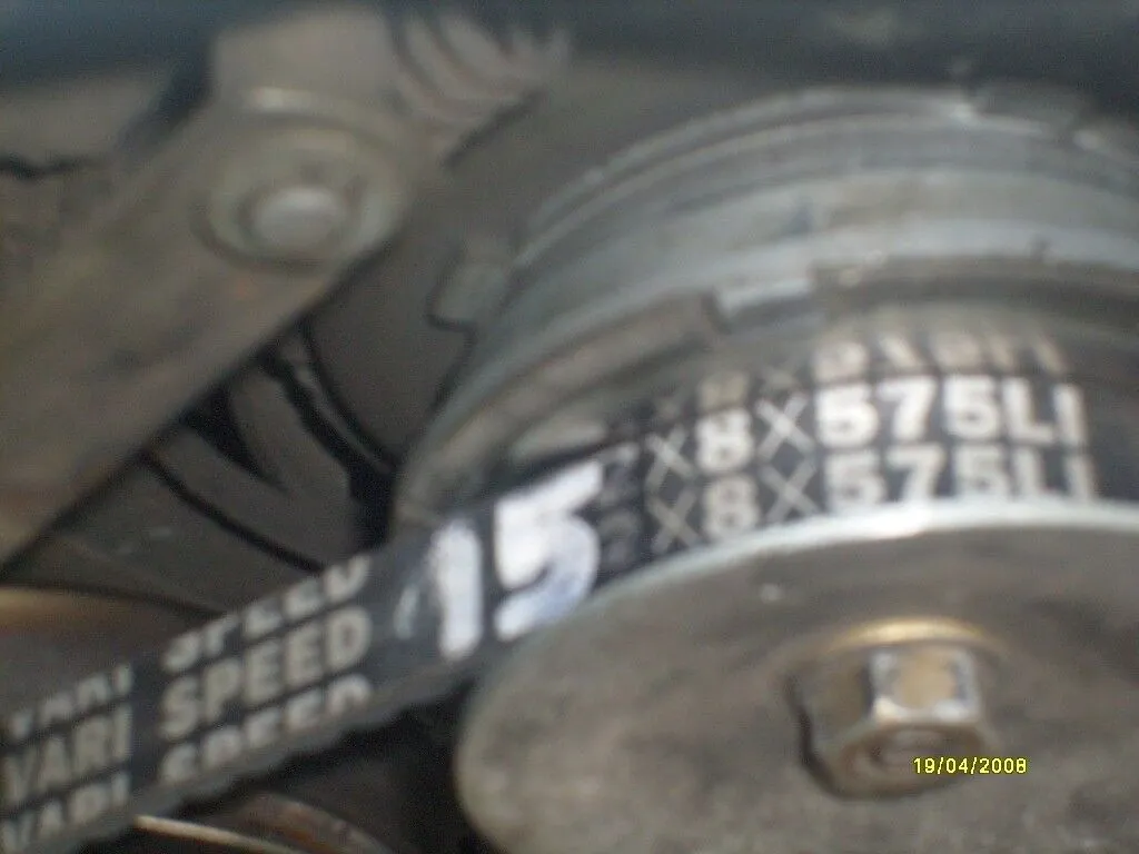

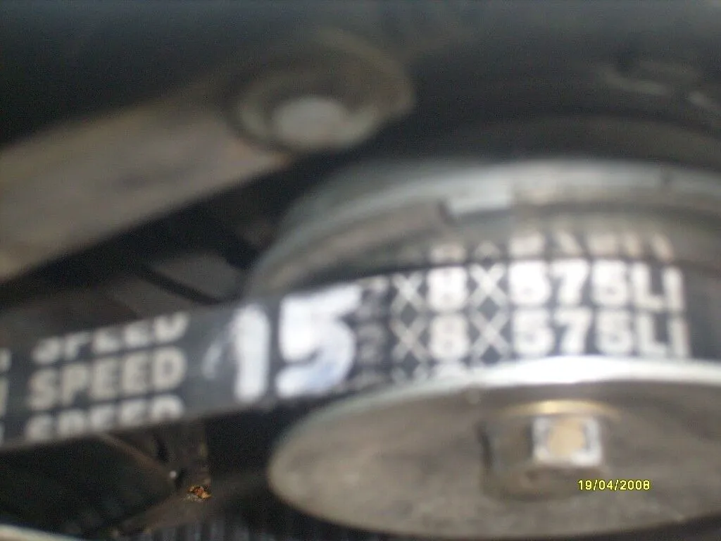

    • April 19, 2008 at 14:09

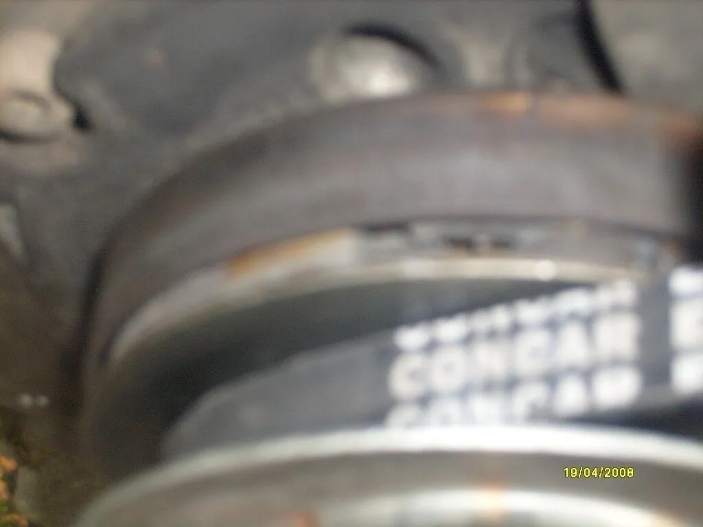

    Auf dem Riemen steht eine große 15 und mehrmals untereinander 575, aber wie gesagt, habe den Riemen herstellen lassen. mit den Angaben 15 X 621mm
    ich habe aber das Gefühl, dass der Riemen zu lose ist , wenn ich Vollgas gebe läft er gespannt, gehe ich vom Gas flattert der Riemen.
    Einmal editiert, zuletzt von Schniggel's (April 19, 2008 at 14:54)

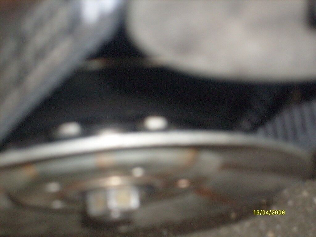

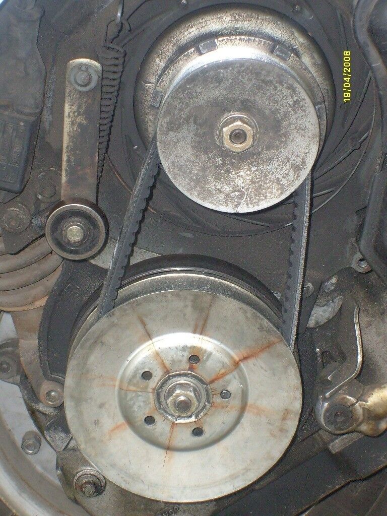

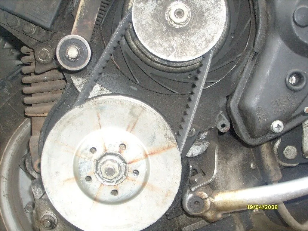

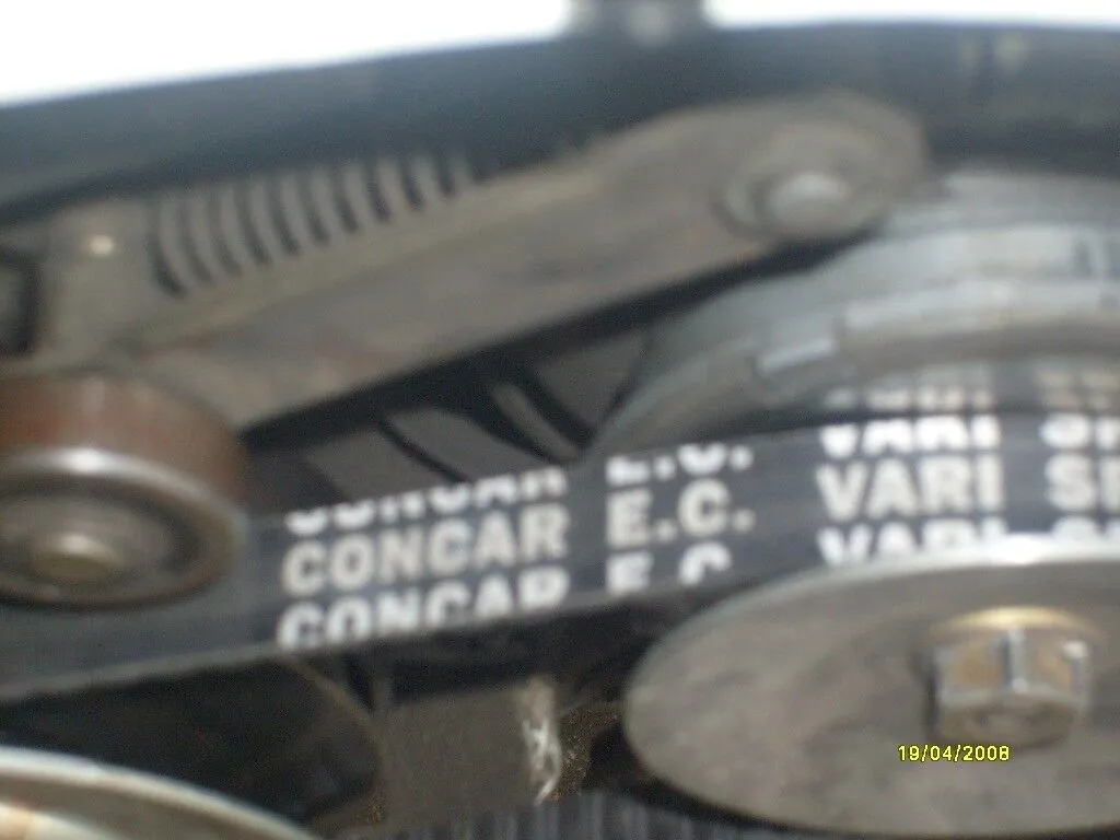

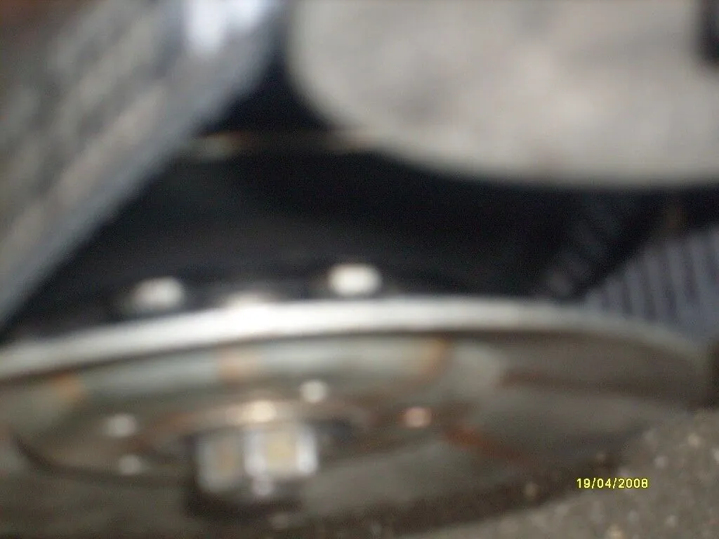

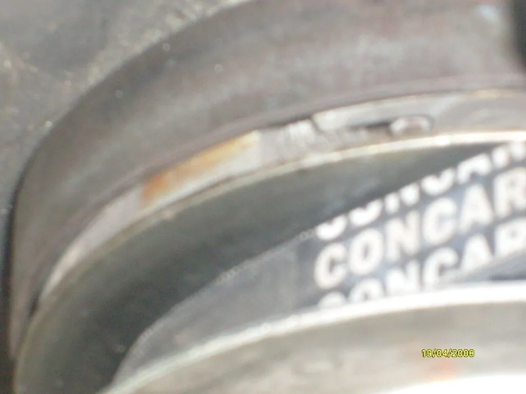

    • April 19, 2008 at 15:00

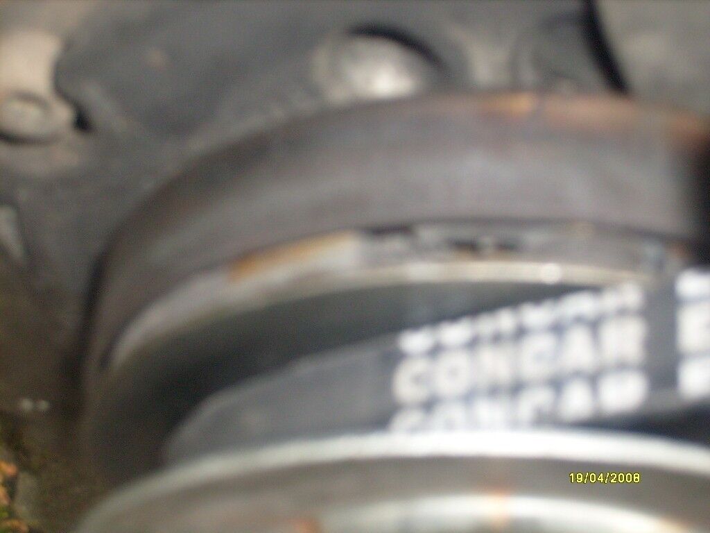

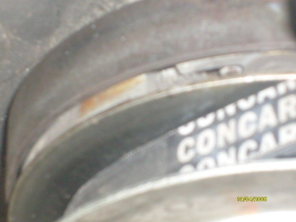

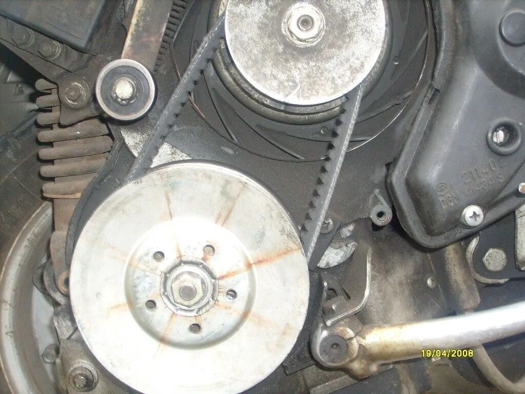

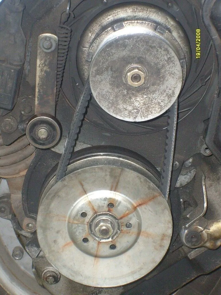

    Hier noch ein paar Fotos vom Riemen, oder muß der Bügel auf den Zahnriemen laufen ( Bild Zahnriemen 3
    • April 19, 2008 at 15:43
    Hi, vergleich mal die beiden Bilder. Fällt die auf, daß der Riemen auf der Motorseite viel weiter oben ist als bei mir? Irgend etwas stimmt nicht, mess mal die Breite nach. Wenn du so fährst, ist das als ob du im dritten Gang anfährst.
    klaus

    • April 20, 2008 at 00:08
    soviel wie ich weis , ist der obere Riemen aber bis zur Schraube runtergezogen, werde aber später nochmal nachschauen

    • April 20, 2008 at 20:16
    Zahnriemen läuft jetzt über die obere Schraube, 3 Gewichte lagen nicht in Position, Roller fährt zügig an , im Berg anfahren geht auch viel besser, ich werde mir aber einen Originalen Zahnriemen bestellen, vielleicht hat die Firma sich in der Dicke geirrt.
    vielen Dank für die Tipps, werde Morgen mal eine längere Strecke fahren und mich nochmal melden
