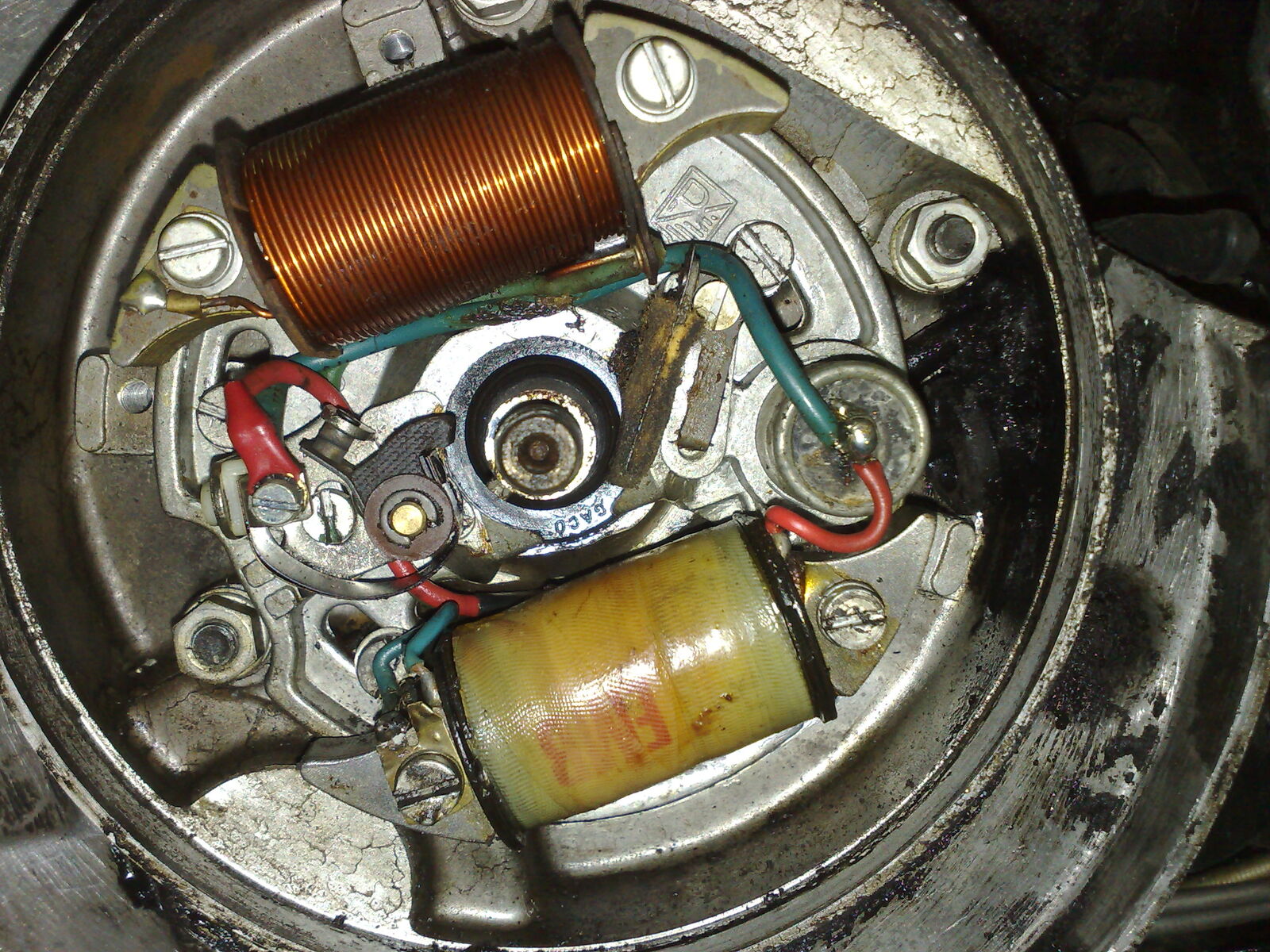

    Meine Zündung sollte mal überholt werden.
    Einen unterbrecher habe ich schon da der Alte verschlissen war. Blos mit den Kondensator bin ich mir nicht sicher ob der zum wechseln ist.

    Logisch, ist nur leicht reingepresst.

    Gibt es Hausmiteln um dies raus zu drücken?
    Beim Vesuch habe ich mir fast die Finger gebrochen :-4

    die verformen sich bei wärme schon mal das sie nicht mehr rausgehen - zgpraus und dan von hinten mit sanfter!! gewalt versuchen - hab auch schon mal einen rausbohren müssen - kein problem da ziemlich weich und wenn das geschmodder raus ist lässt sich die hülse leicht verbiegen und durchschieben

    Mit dem Hammer (sanfte schläge) habe ich es rausbekommen.
