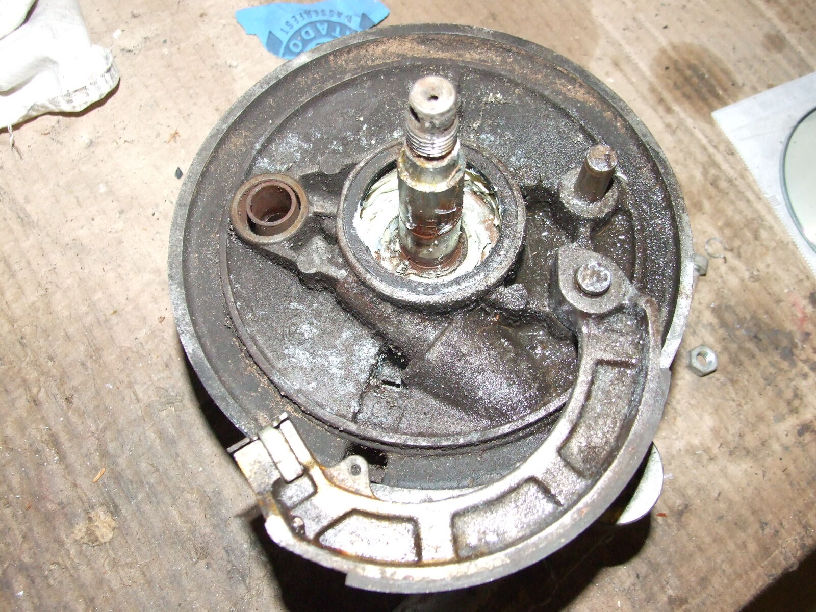

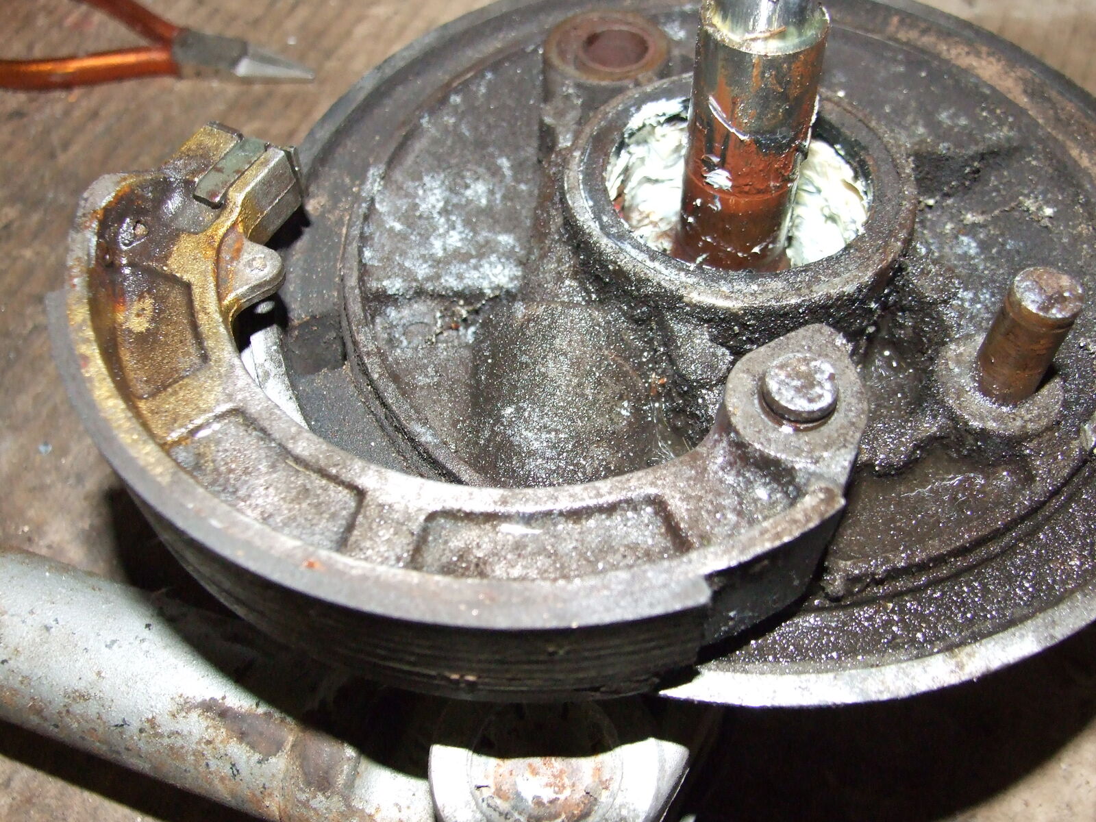

Gibts nen Abzieher für festgegammelte Bremsbeläge, oder nennt der sich Flex? Will den Bolzen nicht beschädigen, denn genau die Ankerplatte brauche ich von der Gabel.Das Teil ist so fest, das es sich vertikal nur mit dem Gummihammer schwer bewegen lässt.Ersäuft schon in WD 40 und auch der Heißluftfön hat nix gebracht.
Idee?

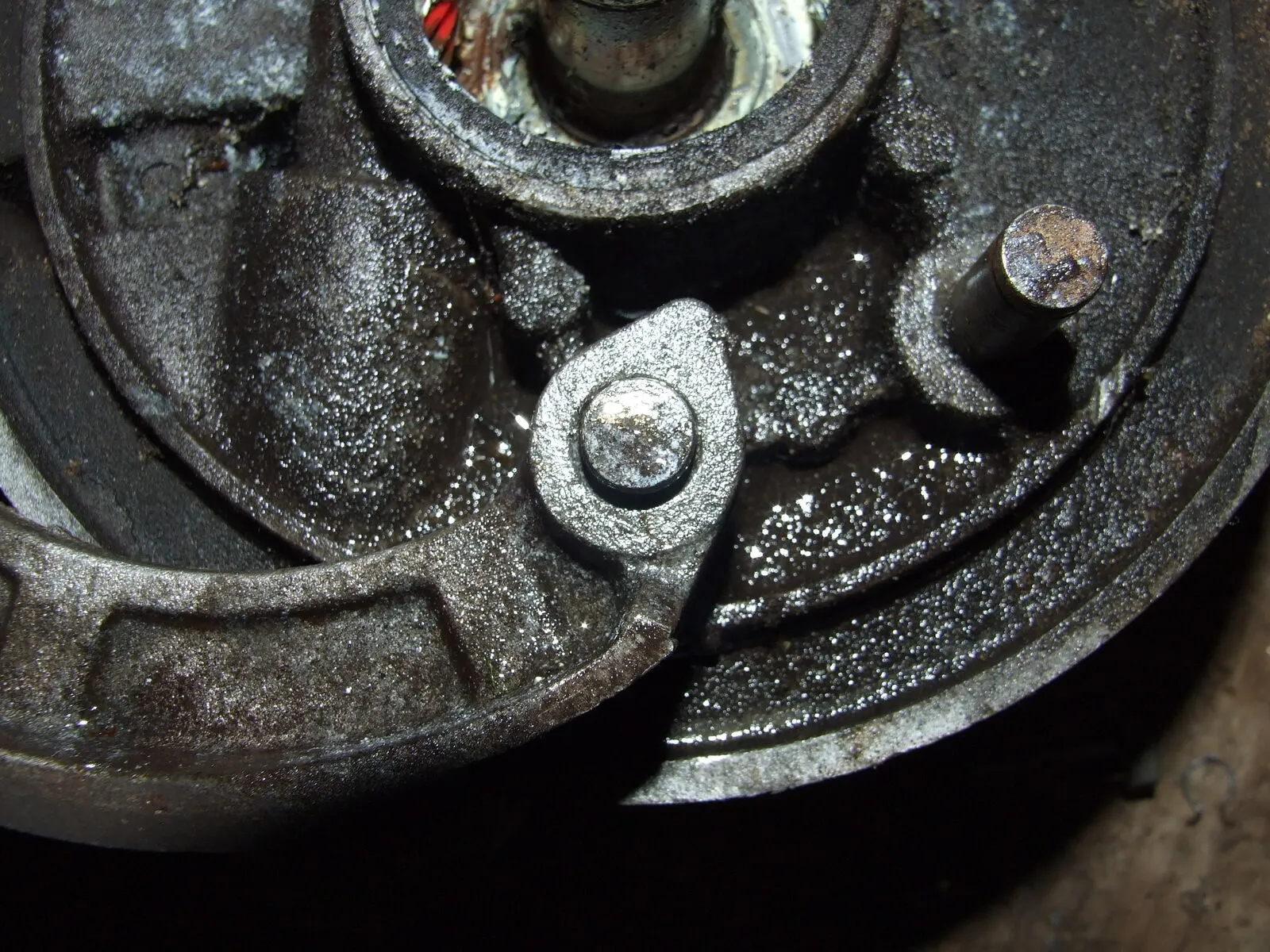

die beläge brechen sehr leicht, also "öse" aufbrechen (bremsbelag mit einem ruck nach oben -nicht drehen), danach kannst du deine bolzen reinigen -schmirgeln etc.
bolzen ist etwas stabiler als die belägewenn nur die öse abbricht, kannst du ja mit rohrzange drehen und ziehen .... oder flexen- sollte eig. sehr schnell demontiert sein.
die bremsankerplatte wirst du dadurch nicht zerstören

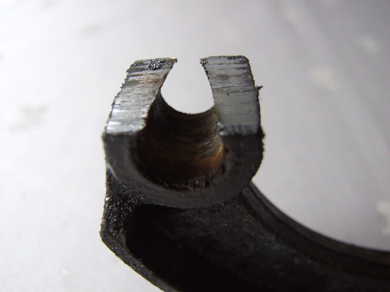

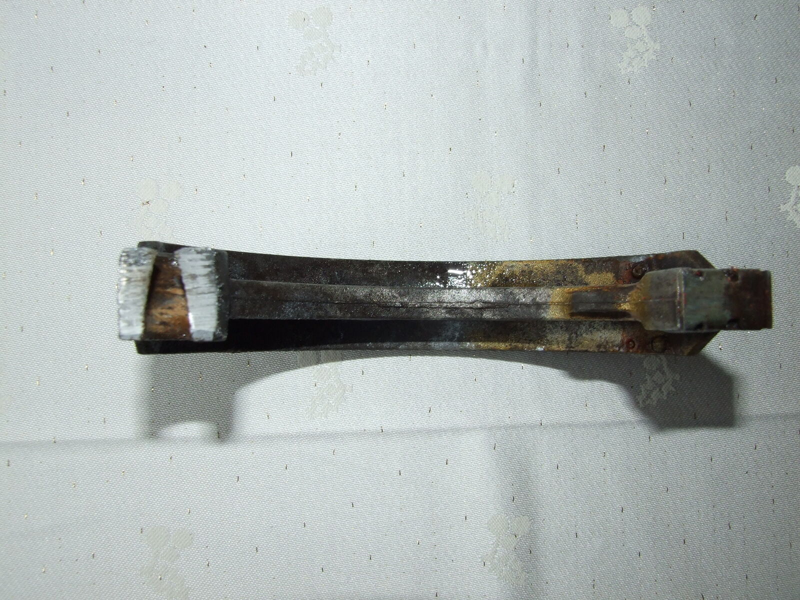

Danke, habs jetzt aufgesägt:
siehste ---> läuft!!!
bzw. Gewalt ist hier DIE Lösung!
