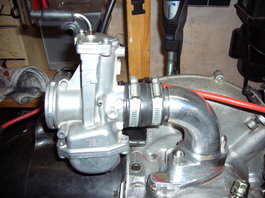

    Ähm, ist der 26er anders gebaut als der 28er und 30er? Wieso überhaupt 26?
    Egal: ich bin den 210er mit Malossi-ASS gefahren und hatte kaum Probleme (außer, dass die Schwimmerkammer gerne mal aufscheuerte).
    Obenrum passte alles super.
    Jetzt fahre ich einen 30er-Mikuni (der wesentlich höher ist) auf einem Scoot-RS-Stutzen mit 10mm Spacer.
    Die einzige Möglichkeit den unterzubringen ist eine dicke Beule im Rahmen (oberhalb des RamAir), wo das Blech "blinkt", ist aber wieder lackiert.

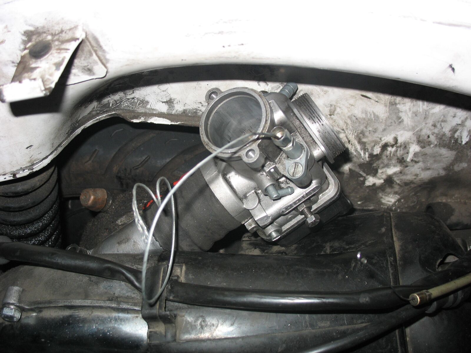

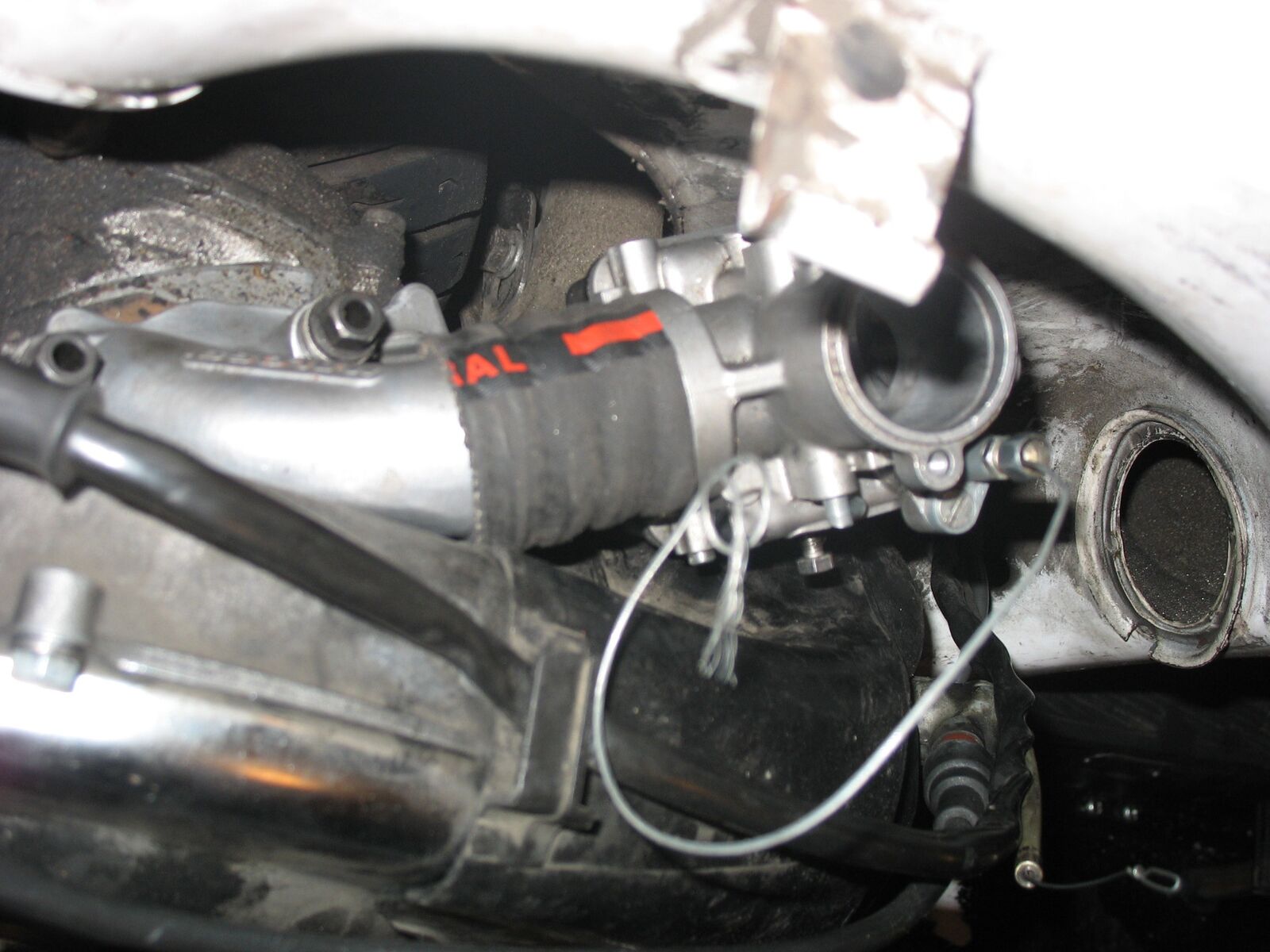

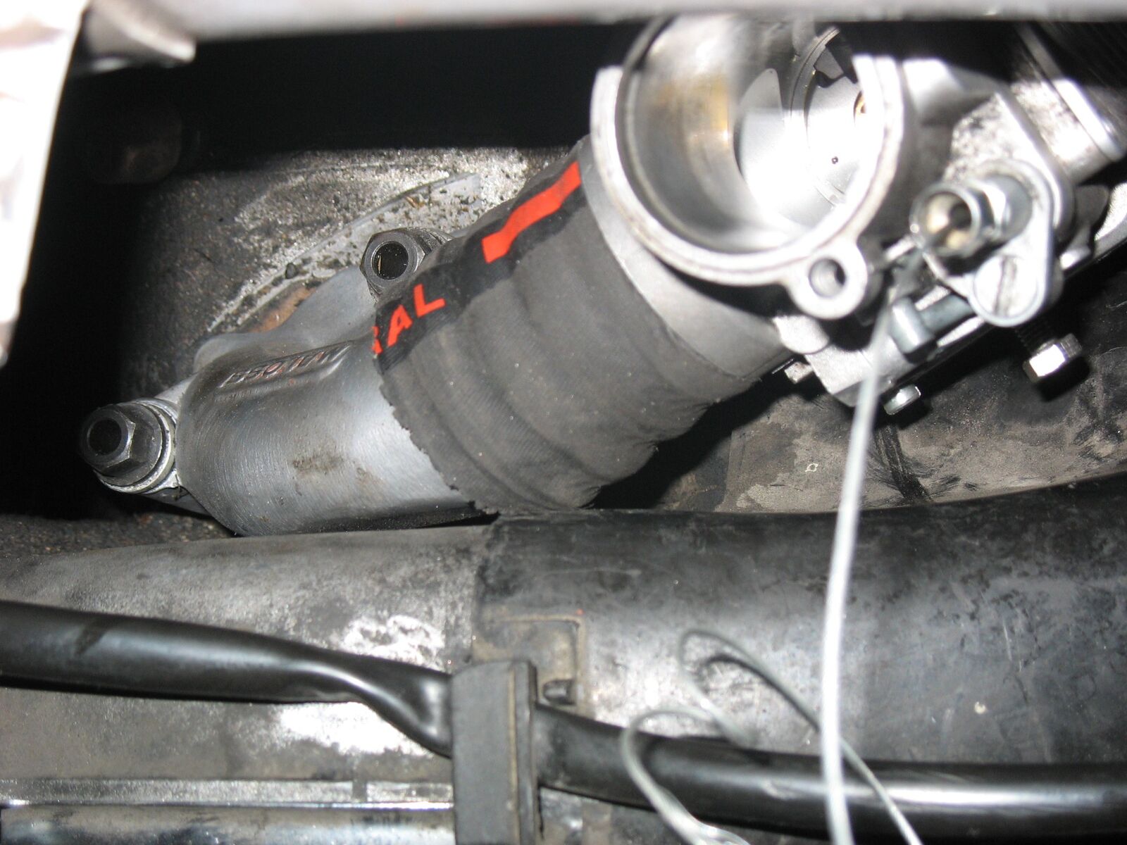

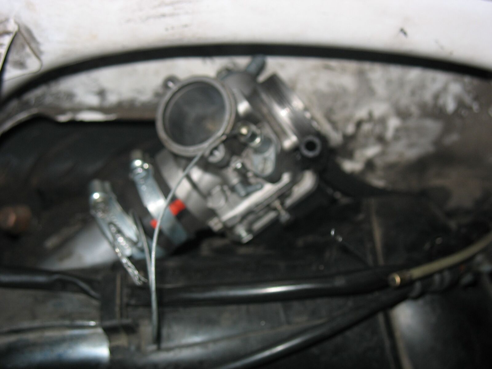

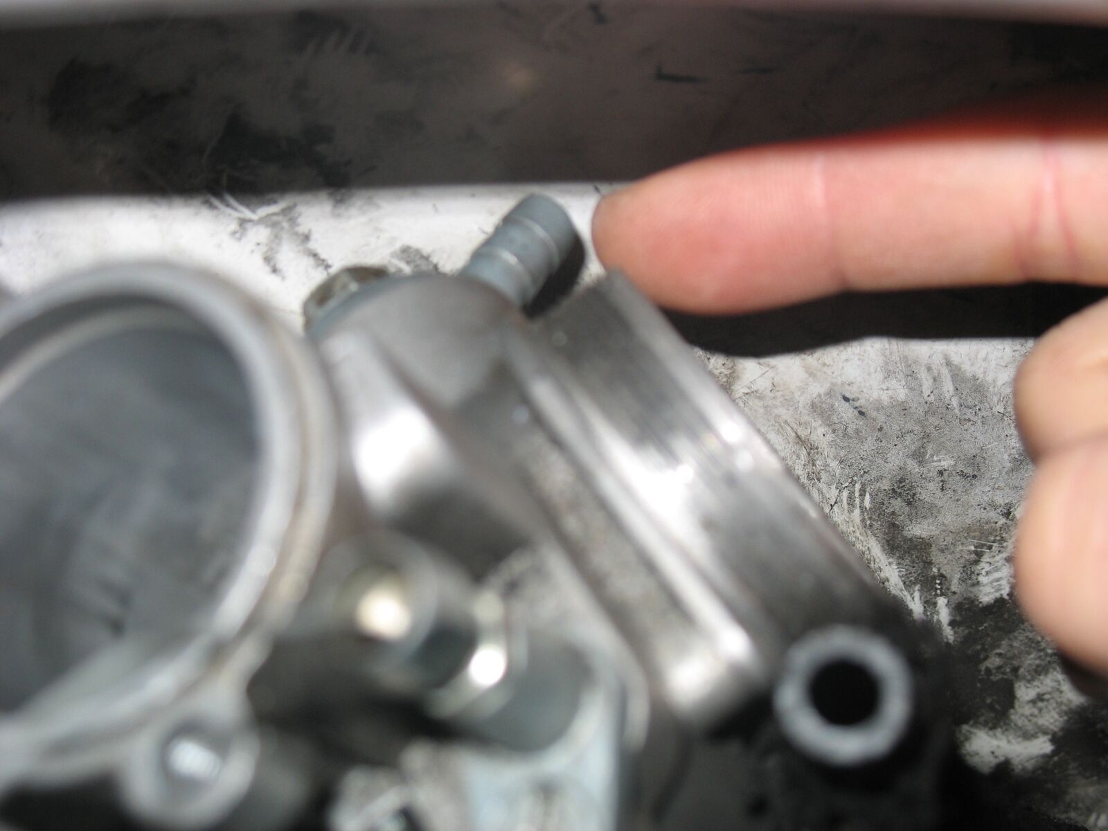

    Hier ein par Bilder die das Problem mit den Sprittschlauch schnüffelstück zeigen.

    Kannst Du mal ein paar scharfe Bilder posten?
    Irgendetwas stimmt da nicht. Der Vergaser steht in zwei Richtungen viel zu schräg.

    Glaube da stimmt was mit dem gummi nicht,
    besorg vllt mal nen ori Malossi gummi

    • December 29, 2009 at 13:35
    Die schräge nach oben kommt vom Malossi Stutzen der ist so in den Himmel geneigt aber das seitlich verdrehen kannst du nur durch ne Beule im Rahmen ausgleichen das es beim einfedern nicht anstösst! Der Scoot-RS-Stutzen sieht verdammt gut aus und würde auch die neigung des Vergasers verbessern!

    Ich bin vor dem Scoot-RS-Stutzen auch den Malossi-Ansauger gefahren. Und bei mir stand der Vergaser nicht so schräg nach oben...

    Also ich hab 2 px 80 mit den Malossi stutzen und 30Phbh und beide schauen so in den Himmel! Lass mich da gern belehren aber es schaut bei mir genauso aus wie hier! Hätte ich beim kauf mehr auf die Stutzen geachtet hätte ich auch den Scoot gekauft da is die Chance das der Vergaser ausläuft wesentlich geringer! Auf dem Bild ist die neigung sehr gut zu erkennen.

    Aber der vergaser ist auf den Fotos stark zum Rahmen geneigt,
    das war bei mir nicht so!
    Bin der meinung,das der gaser schräg im Gummi hängt

    Ist das Malossi Gummi den gewinkelt oder sowas ?
    Also ohne schellen past der vergaser sammt gummi besser auf den ass ich kann ein Stück Kühlhaube rauschneiden damit es in der gegend um den ass etwas besser past.

    Auf dem 3ten Bild ist gut zu erkennen das der Gummi wirklich zum Rahmen geneigt drauf ist!!

    Ich würde bei dem Projekt auf das (den?) Gummi von Malossi zurückgreifen.
    Hat den charmanten Vorteil, dass das in der Mitte einen Steg hat, so dass Gasfabrik und Stutzen nicht zusammenstoßen. Zusätzlich noch 2 kleine Stege, die in die Nuten am Vergaser und am Stutzen greifen. MIt den Schellen hält das gut. Nur nicht zu fest ziehen, die Gummis reißen schnell...
    @ Ben: Mein Stutzen sah genau so aus. Musste ich wegen Copyright aus Deinem Beitrag entfernen...
    Sah wahrscheinlich auf dem Bild von Ravioli aufgrund derPerspektive und Unschärfe extrem komisch aus...

    Dan weiss ich bescheid da wird wohl son Malossi Gummi mal angeschaft werden müssen dachte den spuk könnte ich mir sparen :-7
    Allerdings befürchte ich das wenn das gummi noch etwas gerader draufsitzt der vergaser geneigt werden muss da das sonst nicht mit der vergaserwanne an der Lüfterhaube past.
