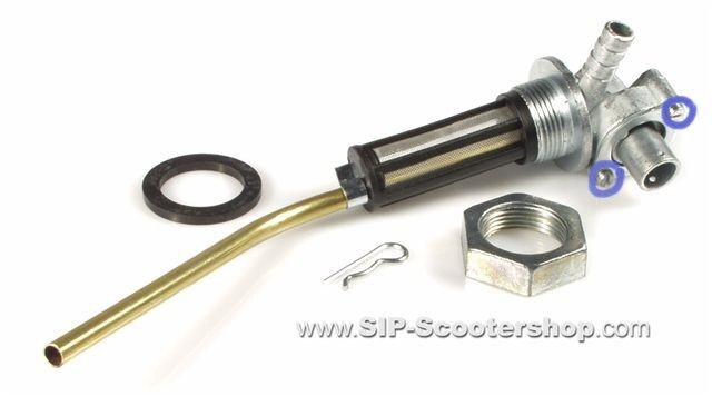

Was heisst er schließt nicht? Du kannst den Hebel schon drehen oder?
Wenn dein Benzinhahn in geschlossener Stellung Sprit durchlässt, kannst du entweder die zwei kleinen Schräubchen direkt am Hahn etwas mehr anziehen (so fest, dass du den Benzinhahn noch gut drehen kannst). Falls das nix bringt solltest du diese zwei Schräubchen abmachen und den Hahn auseinandernehmen. Darunter befindet sich eine Gummidichtung mit Löchern. Dieser Gummi muss halbwegs weich und unzerschlissen sein. Falls ausgenudelt kannst den neu bestellen.
Letzte Möglichkeit: Neuen Benzinhahn verbauen (Spezialwerkzeug von Nöten!) -
ich hatte bis zum Wochenende auch dass Problem, dass mein Benzinhahn nicht mehr geschlossen hat. Egal auf welcher Stellung...
Das Problem war, dass der Filter und vor allem das "lange Röhrchen", locker waren und das besagte Röhrchen nicht mehr in seinem Loch steckte. Kenn mich zwar mit Physik nicht gut aus, aber scheinbar muss diese lange Rohr immer fest stecken, und darf nicht mit Sprit gefüllt sein, sondern muss "Luft ziehen" damit die Technik funktioniert... Weiß einer wieso das so ist? Würde mich interessieren.
Habe erst versucht, den Filter und das Röhrchen wieder zu befestigen. Brachte auch abhilfe, aber leider nur so 100m. dann hatte sich das Problem wieder "losvibriert".
Hab jetzt am We nen neuen Hahn eingebaut und nun funzts wieder wunderbar. Ist auch kein großer Akt. Einzig schwierig ist es, wenn du keinen Benzinhahnschlüssel hast. Hatte ich auch nicht. Hab mir dann einen bei der Werkstatt geliehen... Ansonsten wirds ein wenig schwierig an die Schraube zu kommen... -
