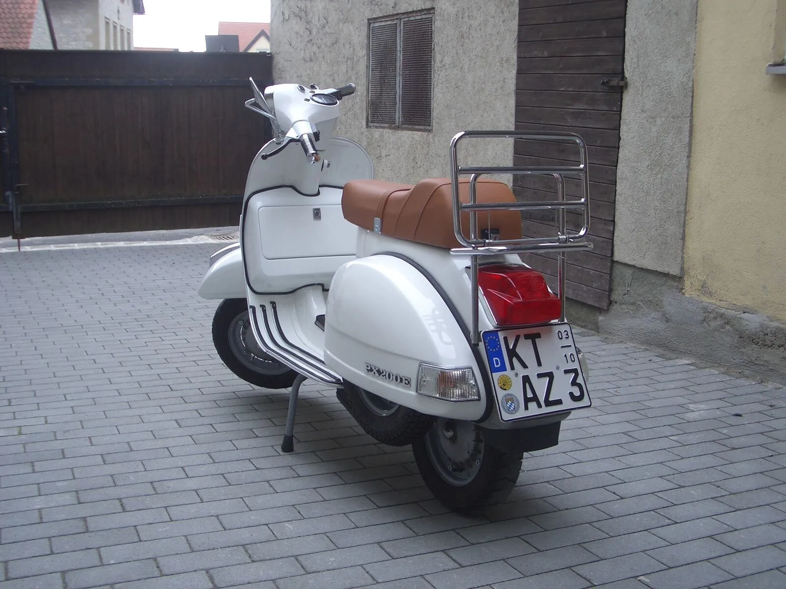

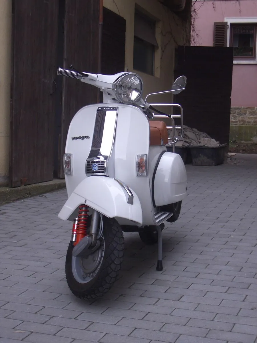

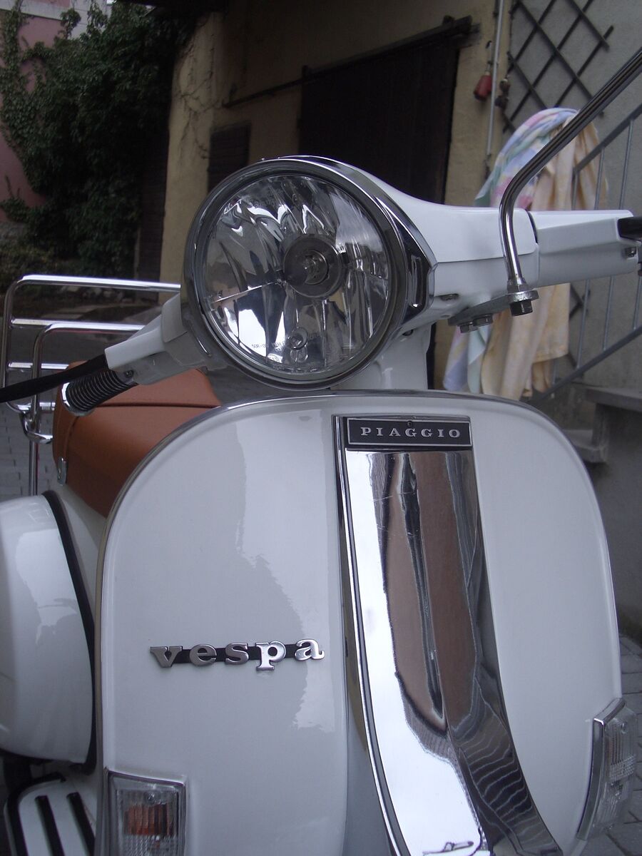

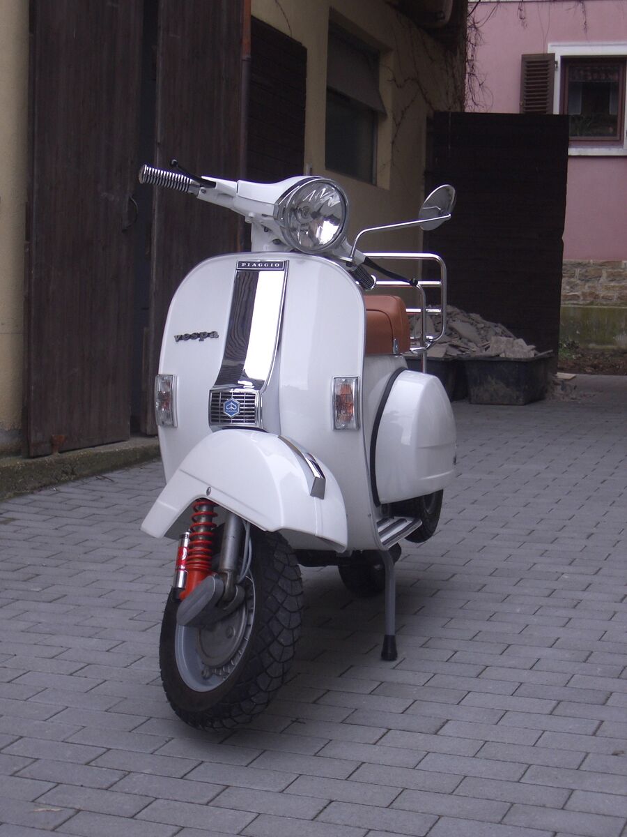

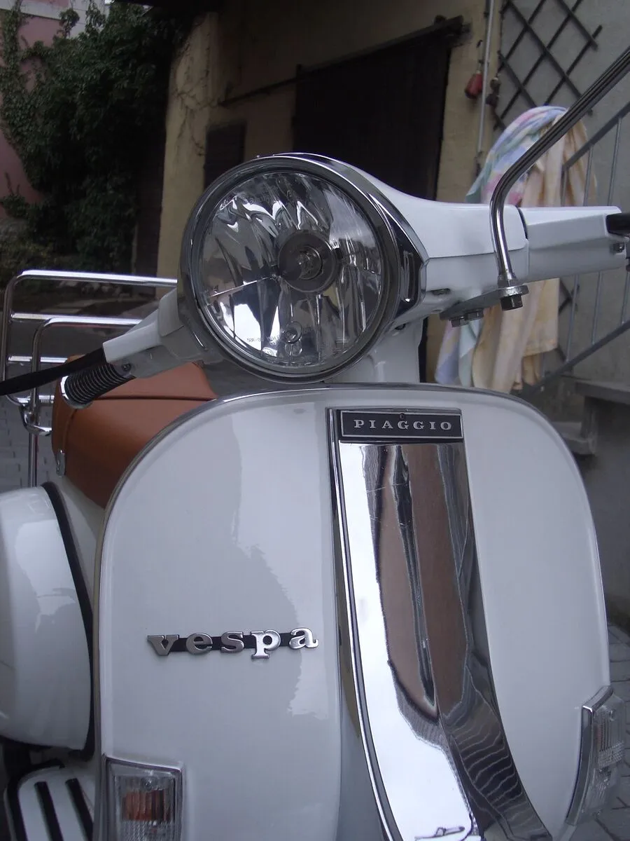

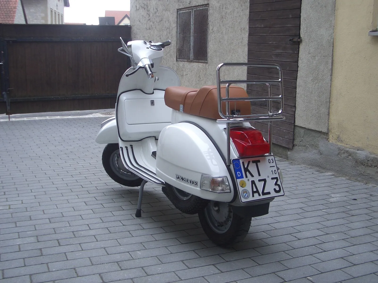

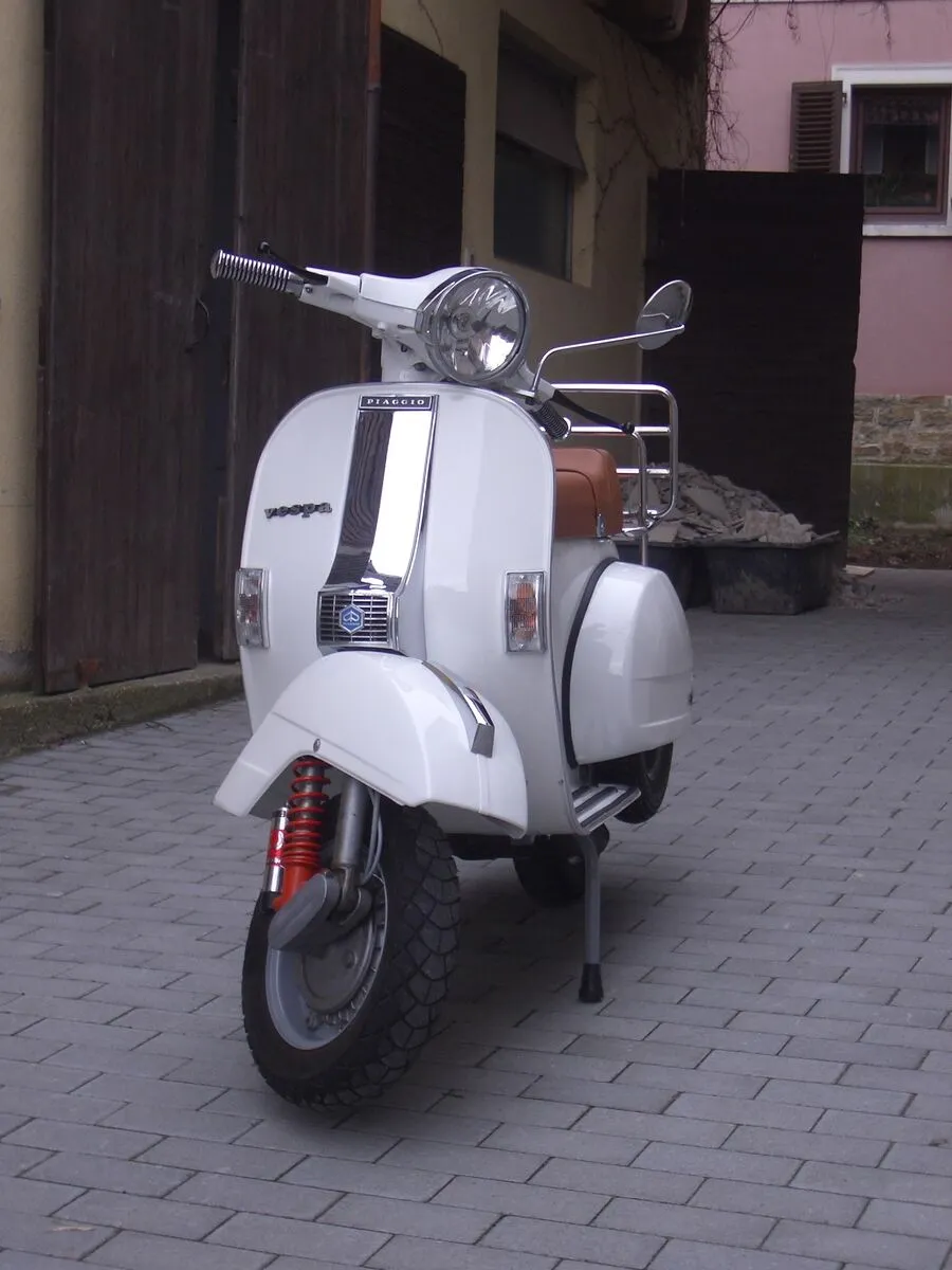

    Ach ja. Hab mal Bilder gemacht vom fertigen Objekt. Die Lenkkopfabdeckung wurde wie gesagt lackiert und nicht gepulvert, da aus Plastik. Sieht man aber keinen Unterschied finde ich. Hier mal n paar Bilder.
