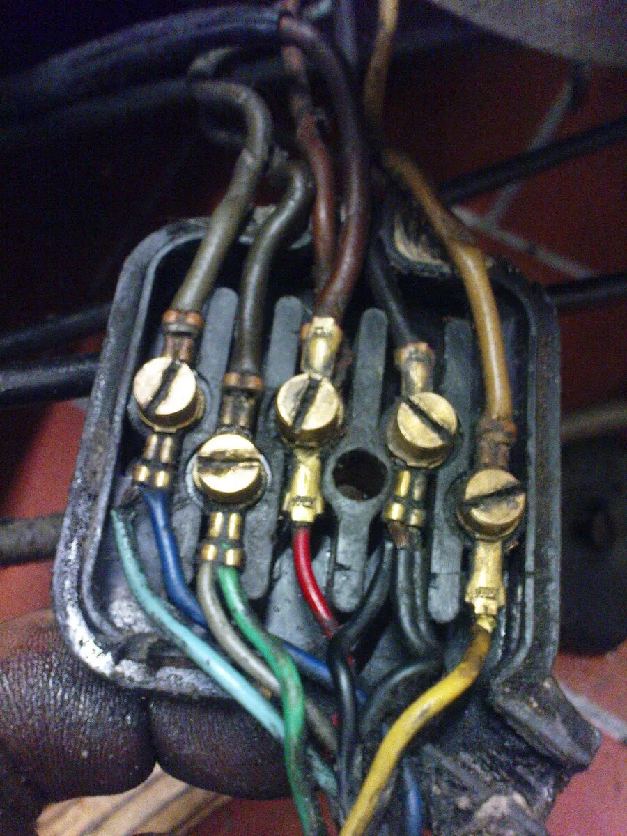

Ich hab 5 Kabel die Motorseitig rauskommen. Gelb, Schwarz, Braun, und ja ich sag jetzt einfach mal 2 Kabel die ins grüne tendieren.
Siehe Bild. Oben sind die Kabel die motorseitig sind, und man sieht vorm Ausbau hing das braune Kabel vonner Zündspule mit an braun dran.

na ja braun=rot und von den beiden grünlichen ist eines das blaue (wahrscheinlich das woran auch rahmenseitig die blauen Kabel hängen)
so sollte es klappen
im laufe der jahrzehnte ändern sich die kabelfarben halt leicht

es ist eine spezial mit 6 volt, da ist das ROTE kabel das mit der zündspannung. erst bei den 12 volt modellen ist GRÜN die zündspannung.
also blau und schwarz verbinden und rot an die zündspule.

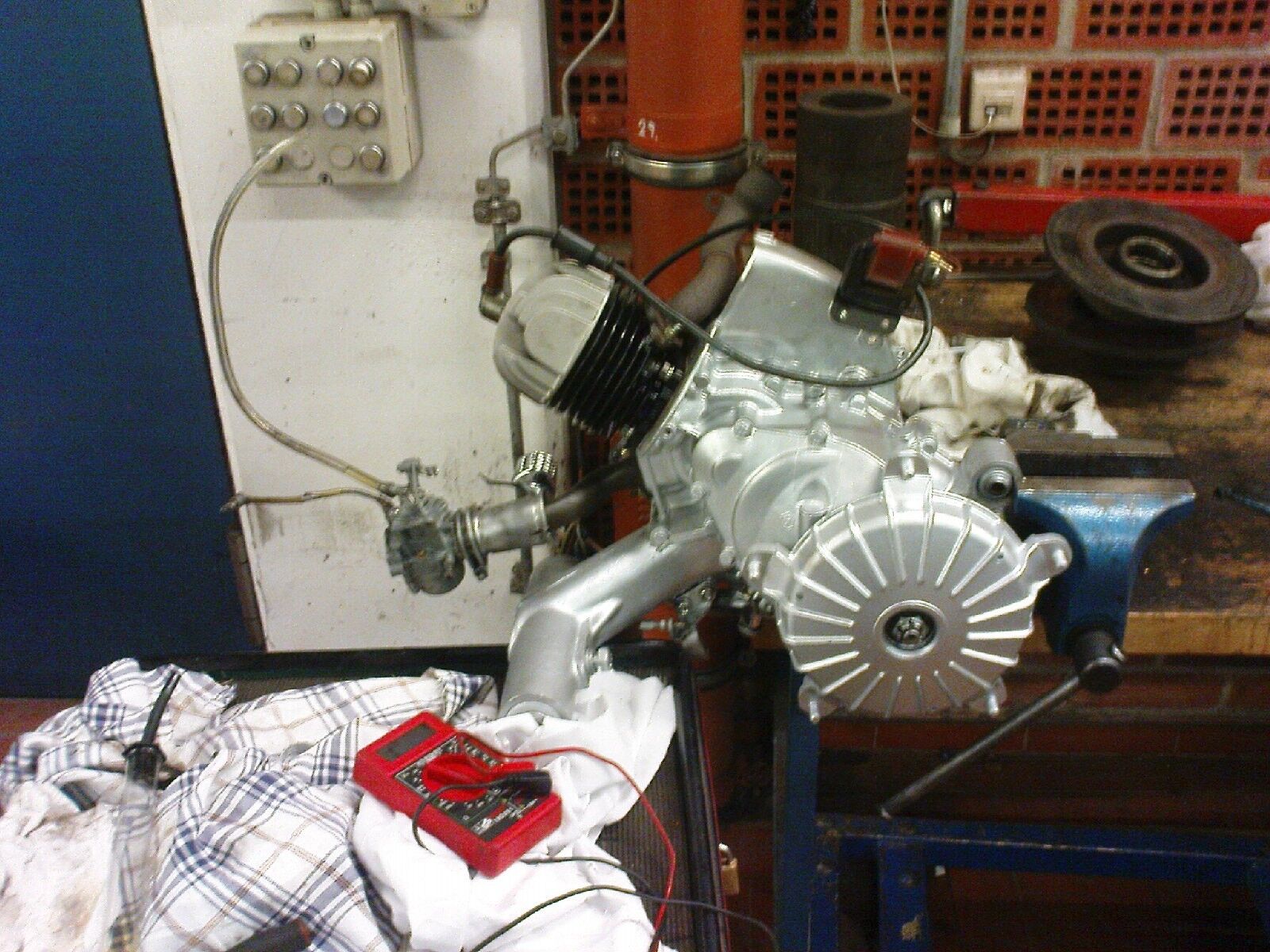

Heute Nacht war es soweit!
Vielen Dank für die Hilfe!
Es hat geklappt und Motor läuft 1a!
Es kann also weiter gehen....
