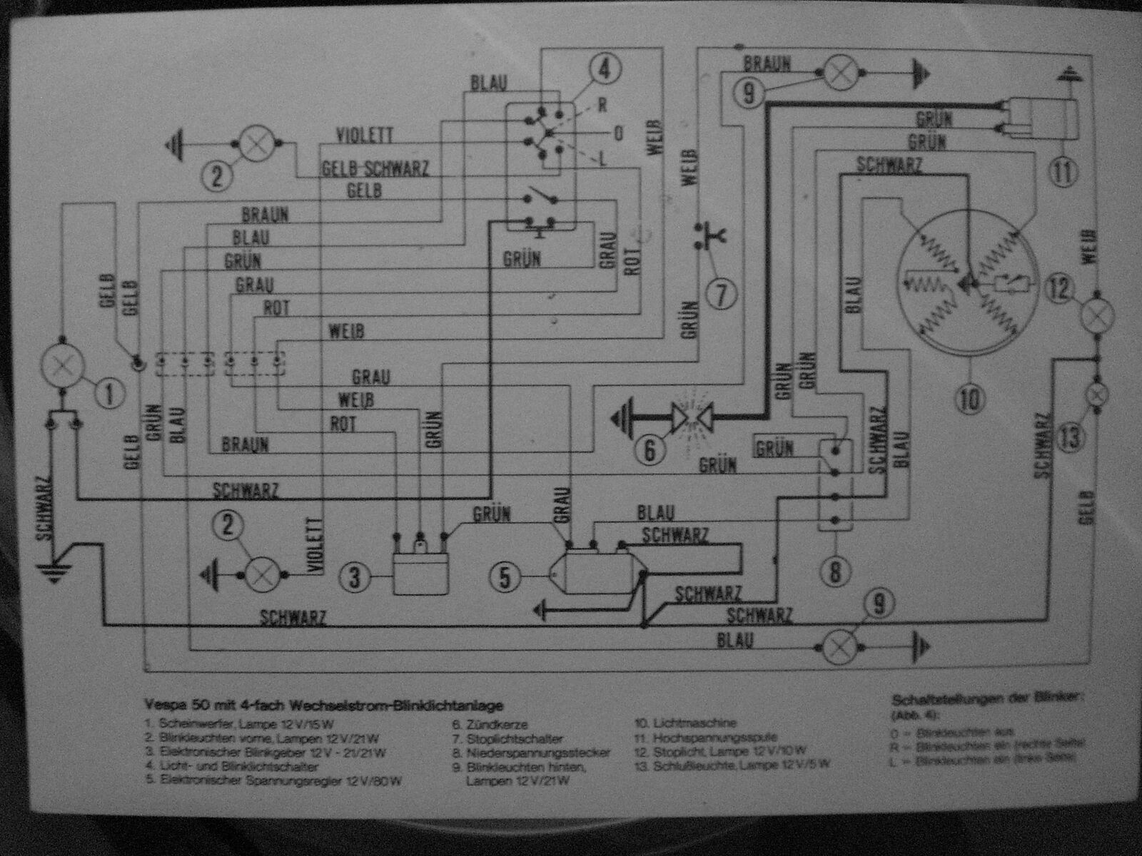

    Hallo zusammen, habe eine Vespa 50 Spezial Bj. 1980. Ich habe folgendes Problem:
    bei dem Schaltplan der Bedienungsanleitung gehen 3.Adern bzw. Leitungen von der Zündgrundplatte ab. Bei mir sind es jedoch fünf.
    Hat jemand einen passenden übersichtlichen Plan für mich?

  • Gianluca
    4,190
    819
    • February 4, 2010 at 18:48
    Explosionszeichnungen gibt es z.B bei Sip meine ich...ansonsten in Büchern, ich glaube Vespabibel oder Vespa Mi' Amore...
    Hoffe das geht klar, wenn ich den Schaltplan hochlade, ist auch meiner, hab noch alte Unterlagen hier rumliegen.

  • aguero
    155
    24
    vespa 50 spezial Bj. 1980
    • February 5, 2010 at 08:48
    Danke aber diese Zeichnung habe ich und genau das selbe Problem. An der Züngrundplatte gehen nur 3 adern ab, bei mir sind es jedoch 5. Erdpotenzial ist klar aber beim Rest habe ich einwenig Probleme

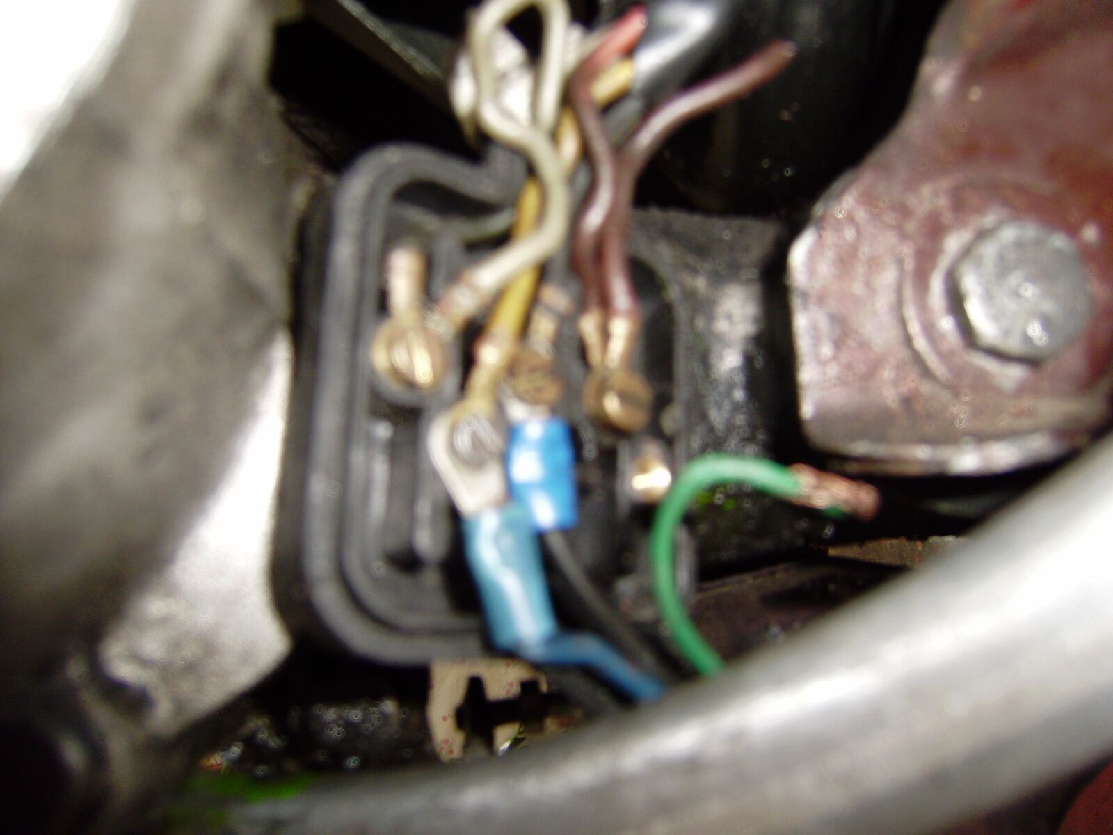

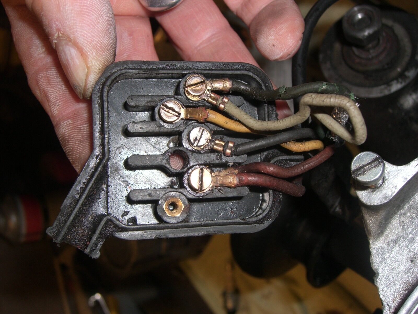

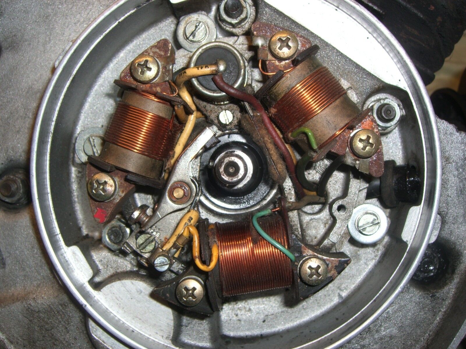

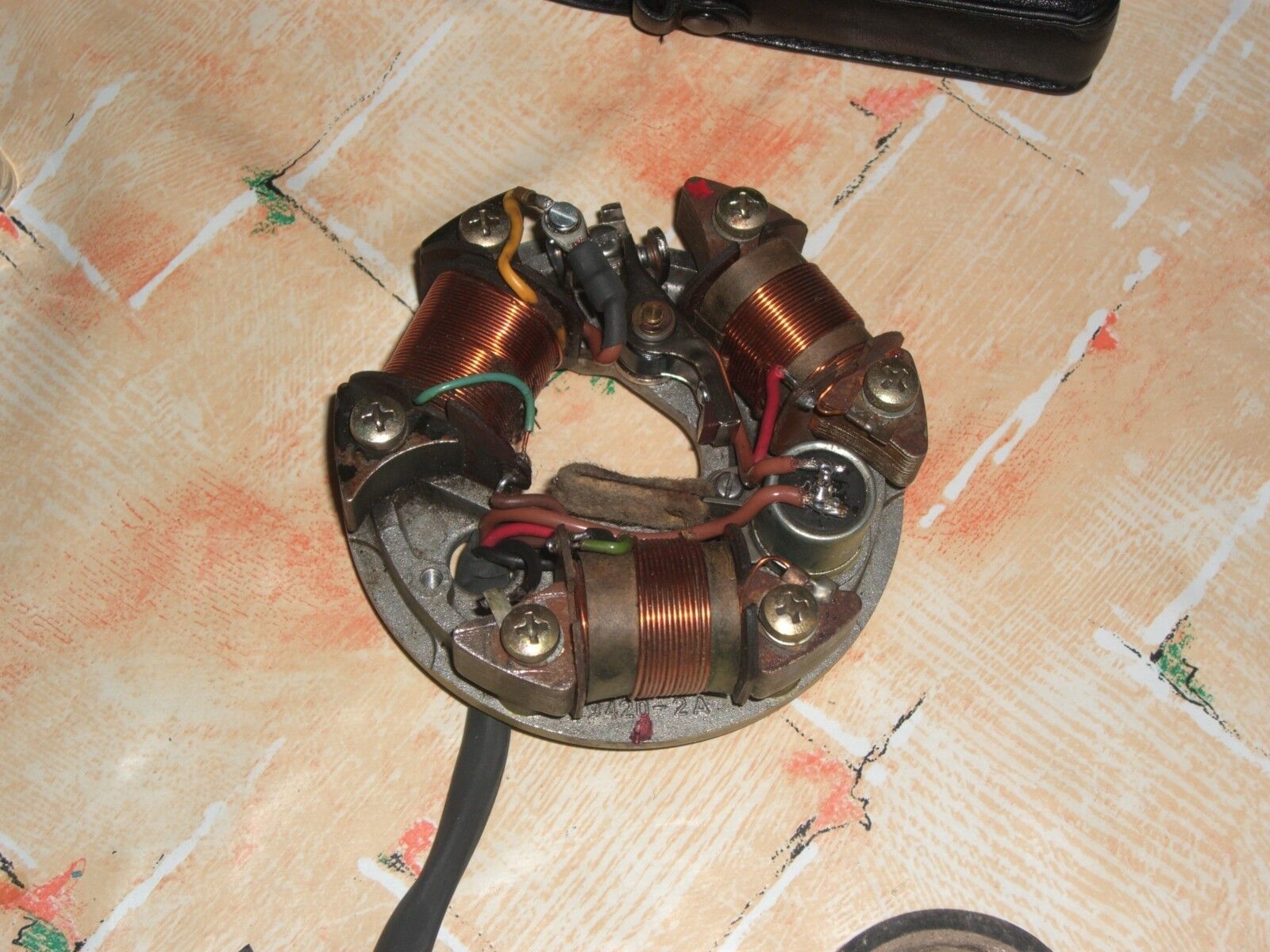

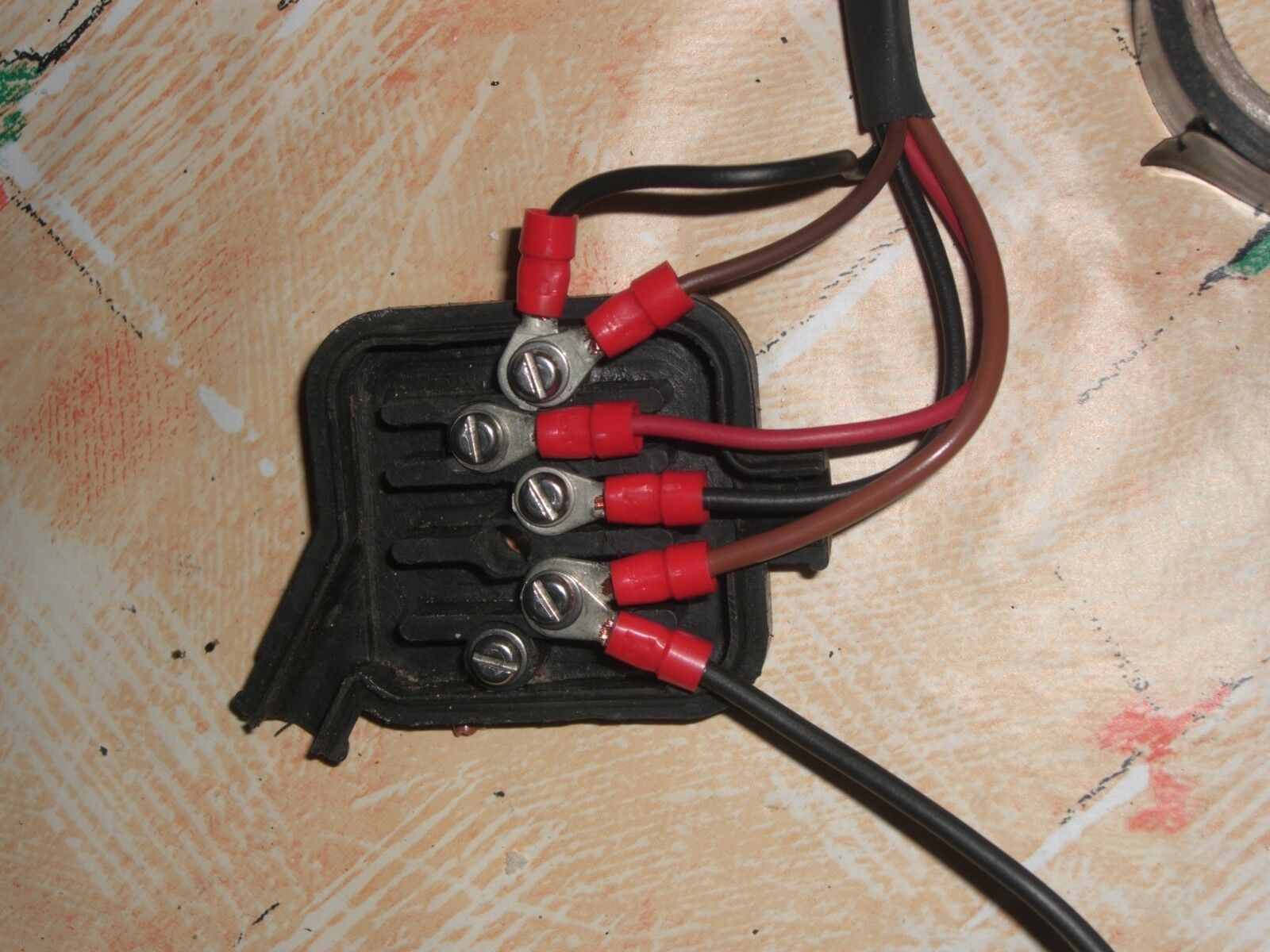

  • aguero
    155
    24
    • February 6, 2010 at 12:14
    Also es ist so ich habe die alten Leitungen entfernt und durch neue schon ersetzt aber alles genau wie vorher. Muss mal schauen vllt. hab ich auch noch ein bild wie es vorher war
  • aguero
    155
    24
    • February 6, 2010 at 14:02
    So da sind alte und neue bilder

  • aguero
    155
    24
    • February 6, 2010 at 14:23
    ich hab noch ein bild gefunden, welches mir weiterhilft. man erkennt dass der gelbe mit blau verbunden ist, der schwarze mit schwarz nur der grüne weiß ich jetzt nicht. Somit hätte ich die drei Adern und der Plan würde passen. Nur mit welchem muss ich den grünen verbinden?
