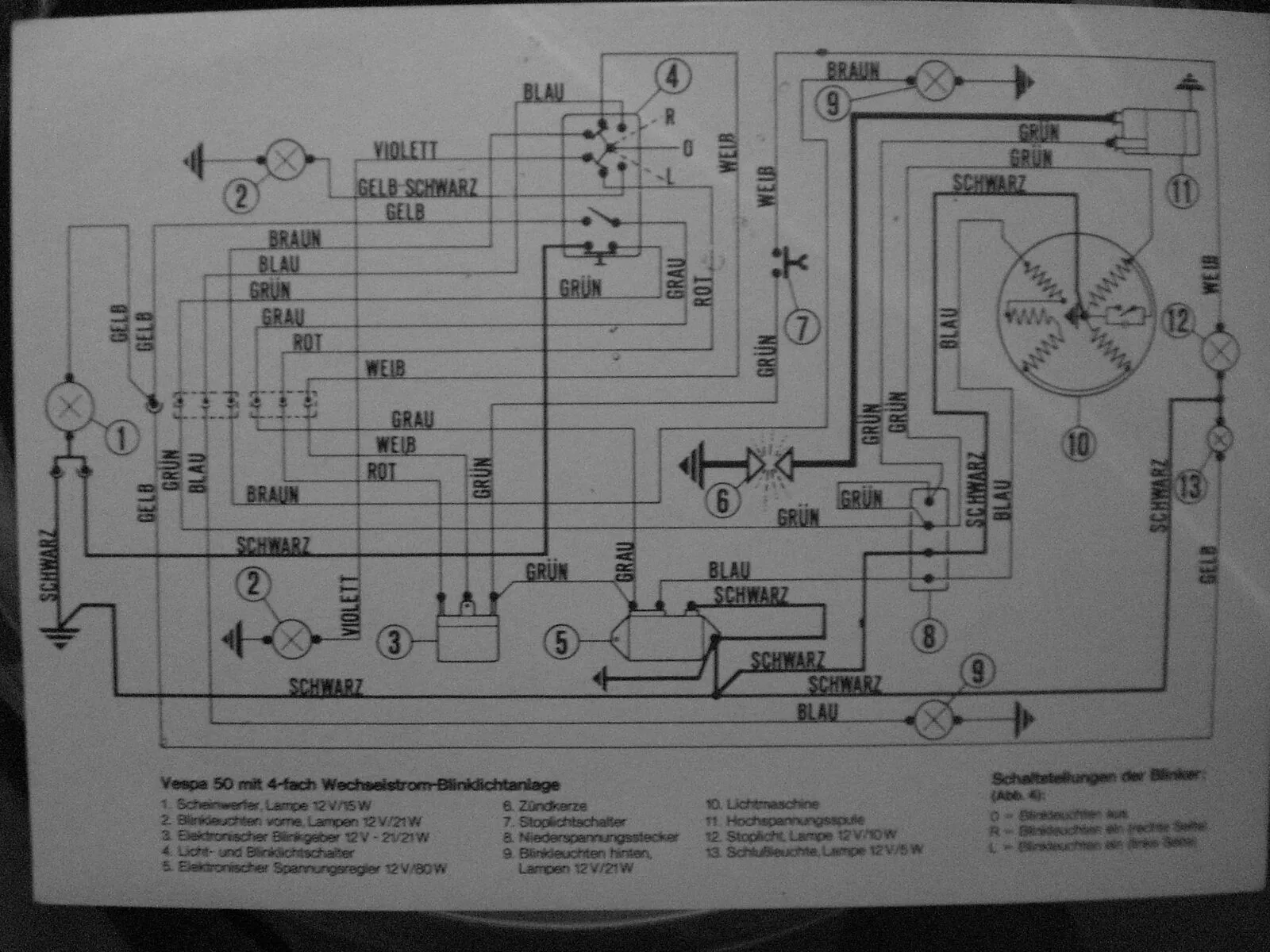

    Hallo zusammen, habe eine Vespa 50 Spezial Bj. 1980. Ich habe folgendes Problem:
    bei dem Schaltplan der Bedienungsanleitung gehen 3.Adern bzw. Leitungen von der Zündgrundplatte ab. Bei mir sind es jedoch fünf.
    Hat jemand einen passenden übersichtlichen Plan für mich?
    Im vorraus schon mal danke

    12 Volt Kontakte? 4 Blinker?

    Ja genau, allerdings möchte ich die Blinker nicht mehr anschließen. Habe sie entfernt.

    Explosionszeichnungen gibt es z.B bei Sip meine ich...ansonsten in Büchern, ich glaube Vespabibel oder Vespa Mi' Amore...
    Hoffe das geht klar, wenn ich den Schaltplan hochlade, ist auch meiner, hab noch alte Unterlagen hier rumliegen.

    Danke aber diese Zeichnung habe ich und genau das selbe Problem. An der Züngrundplatte gehen nur 3 adern ab, bei mir sind es jedoch 5. Erdpotenzial ist klar aber beim Rest habe ich einwenig Probleme

    foto von der platte bitte, da wurde was gebastelt!
    hattest du 4 einzelne oder 2 blinker am lenkerende?

    Also es ist so ich habe die alten Leitungen entfernt und durch neue schon ersetzt aber alles genau wie vorher. Muss mal schauen vllt. hab ich auch noch ein bild wie es vorher war

    ich hab noch ein bild gefunden, welches mir weiterhilft. man erkennt dass der gelbe mit blau verbunden ist, der schwarze mit schwarz nur der grüne weiß ich jetzt nicht. Somit hätte ich die drei Adern und der Plan würde passen. Nur mit welchem muss ich den grünen verbinden?

    Der Grüne geht an den anderen Grünen...es ist für das Vorderlicht, geht also weiter in den Lenkkopf.
    Rot ist logischerweise Zündung drauf und geht an rot...nach oben, wird dann zum killer!
    Blau müsste Rücklicht sein.
    schwarz die gute alte Masse....und es bleibt noch bremslicht!

    Schande...hab mir die Bilder von der Box gar nicht angeschaut...du hast andere Farben :/
    schuldige....
    Bei mir ist es einfacher...
    Schließ die Zündung an, mach die süße an und probier! Das grüne ist bei dir aber auch hundert pro vorderlicht!
