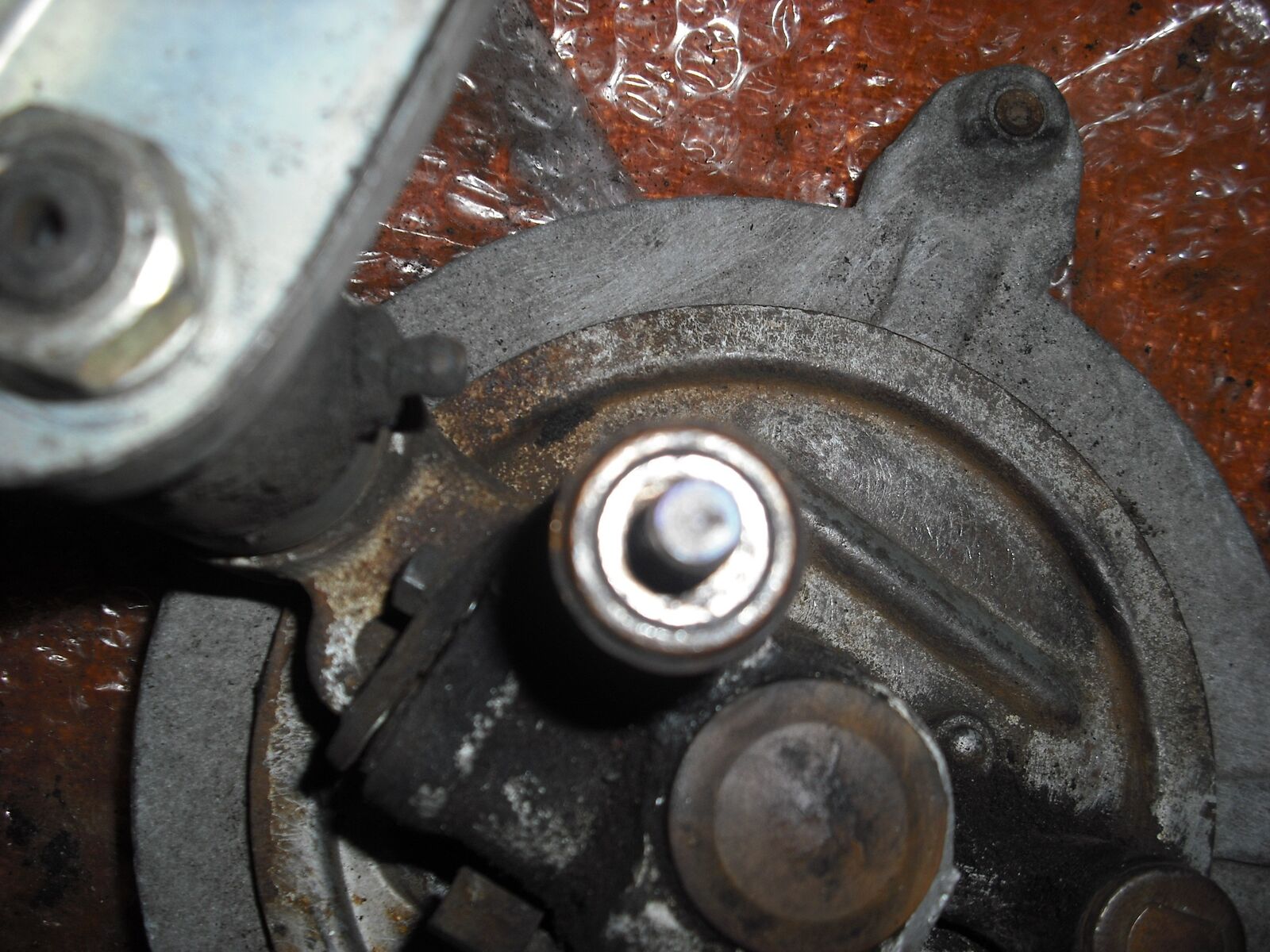

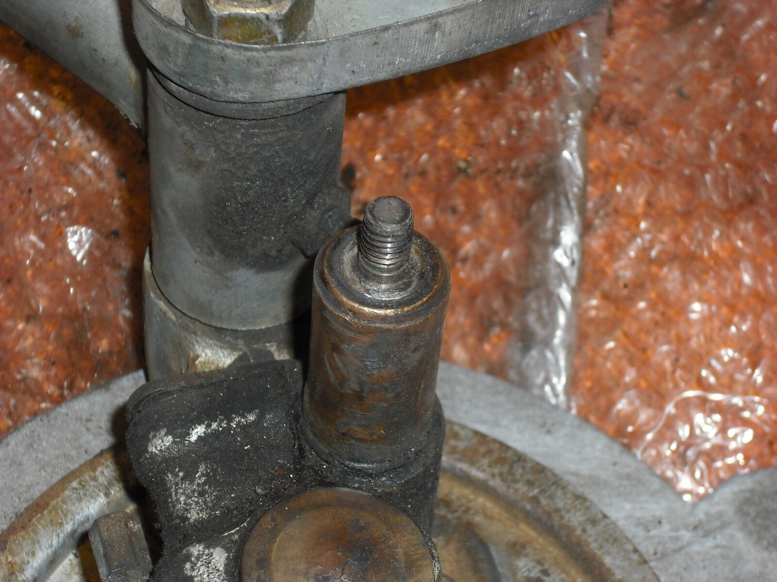

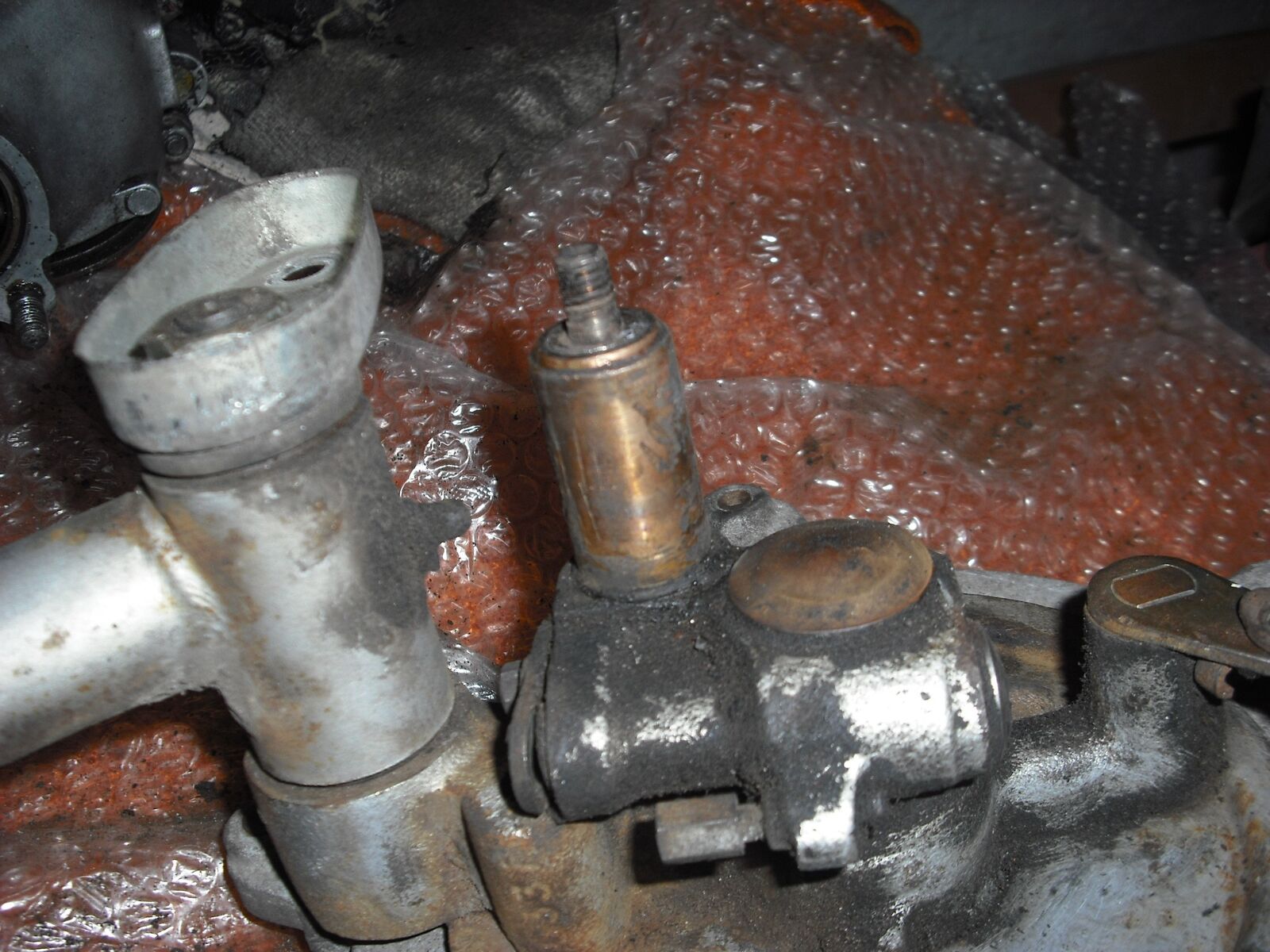

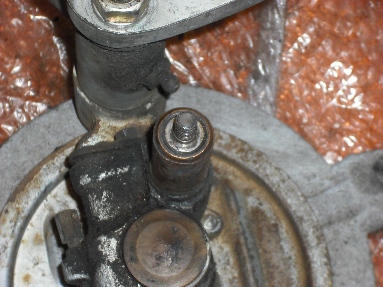

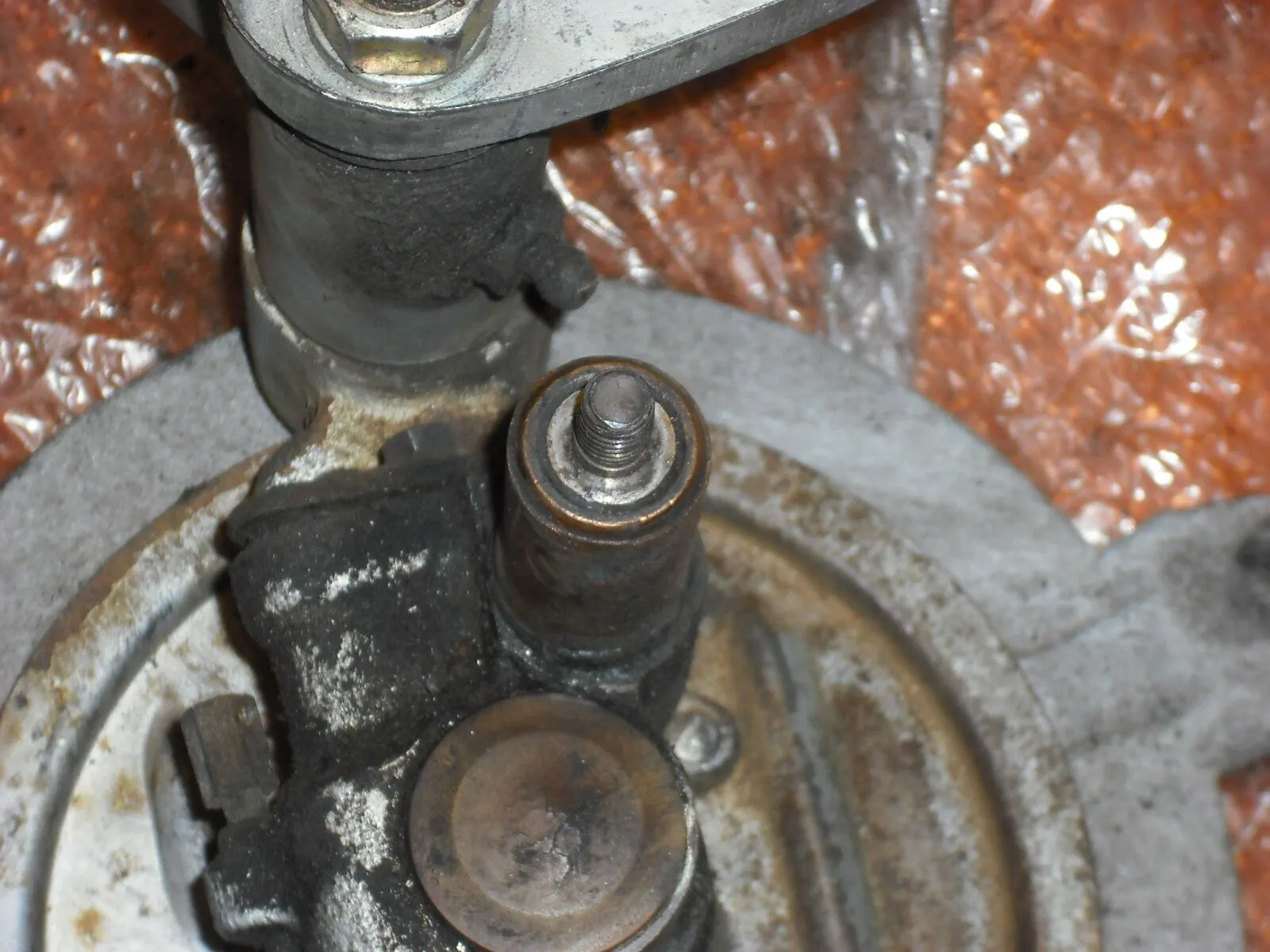

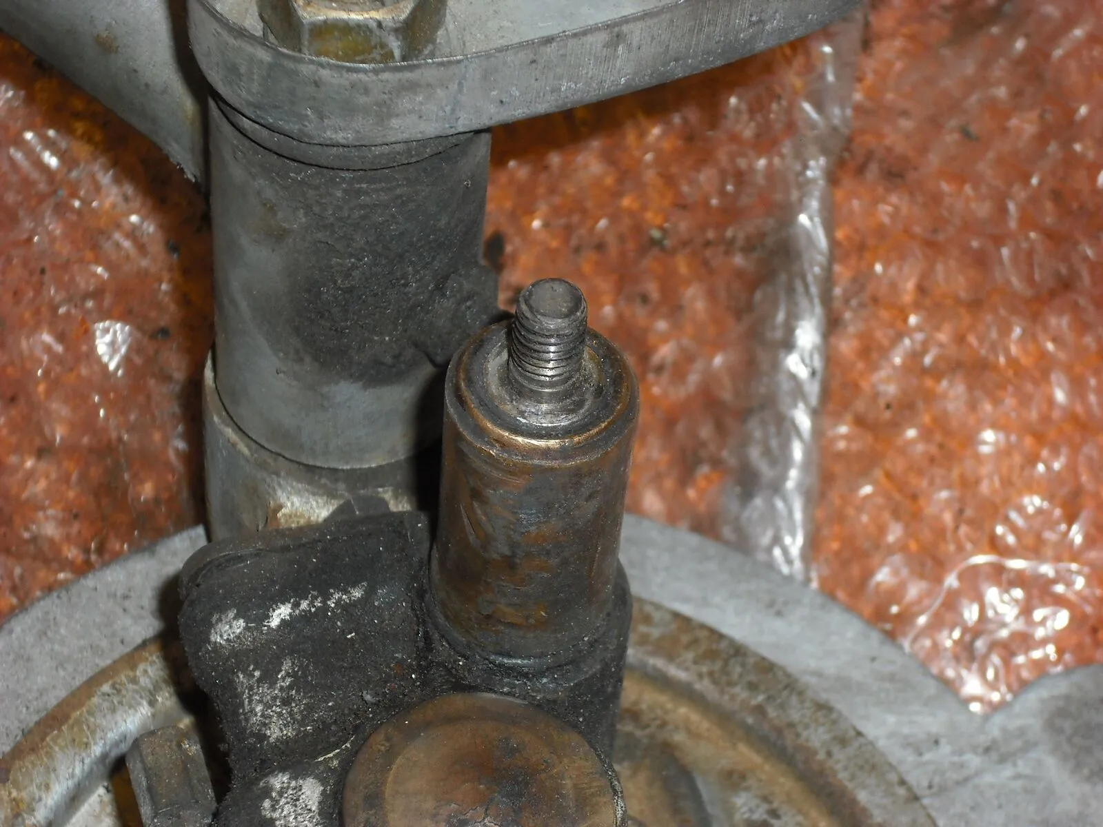

    Hallo zusammen, habe mal eine Frage bezüglich meiner Gabel!
    Und zwar habe ich diese erst erworben und wollte das Federbein tauschen, dabei ist mir aufgefallen das der Gummi
    vom Federbein weg ist und eine Hülse (Messing) auf der Grundplatte steckt!
    Nun meine Frage, gehört diese Hülse runter oder muss die da bleiben und ich habe einen falsches Federbein, da
    das neue so nicht drauf passt!
    Falls die Hülse da nicht hingehört, wie bekomme ich die herunter da die Bomben fest sitzt!!???
    Grüße

    Hülse gehört mMn runter, da die normalerweise mit nem Silentgummi im Stoßdämpfer sitzt. Zwischen Platte und Dämpfer sitzt ein O-Ring, zwischen Dämpfer und Platte gehört nochmal ein o-Ring rein.
    Zum entfernen: Würde versuchen mit nem Dremel ran zu gehen, dürfte nur Messing sein (?!)
    Beste Grüße

    hülse in den schraubstock einspannen, rest drehen, ansonsten vors. aufflexen (schrubben).
    klappt immer, entweder so, oder so.
    grüße
    s.

    hat geklappt..:)

    den neuen mit etwas kupferpaste oder auch fett einbauen ...
