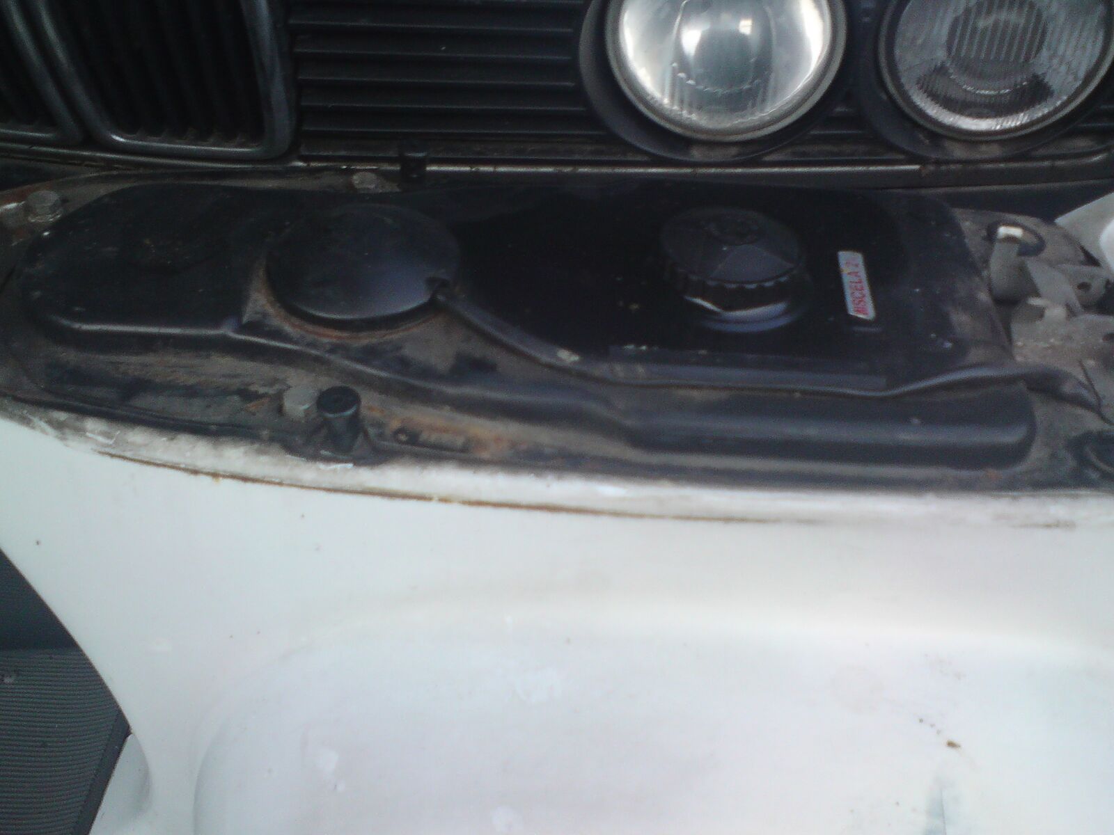

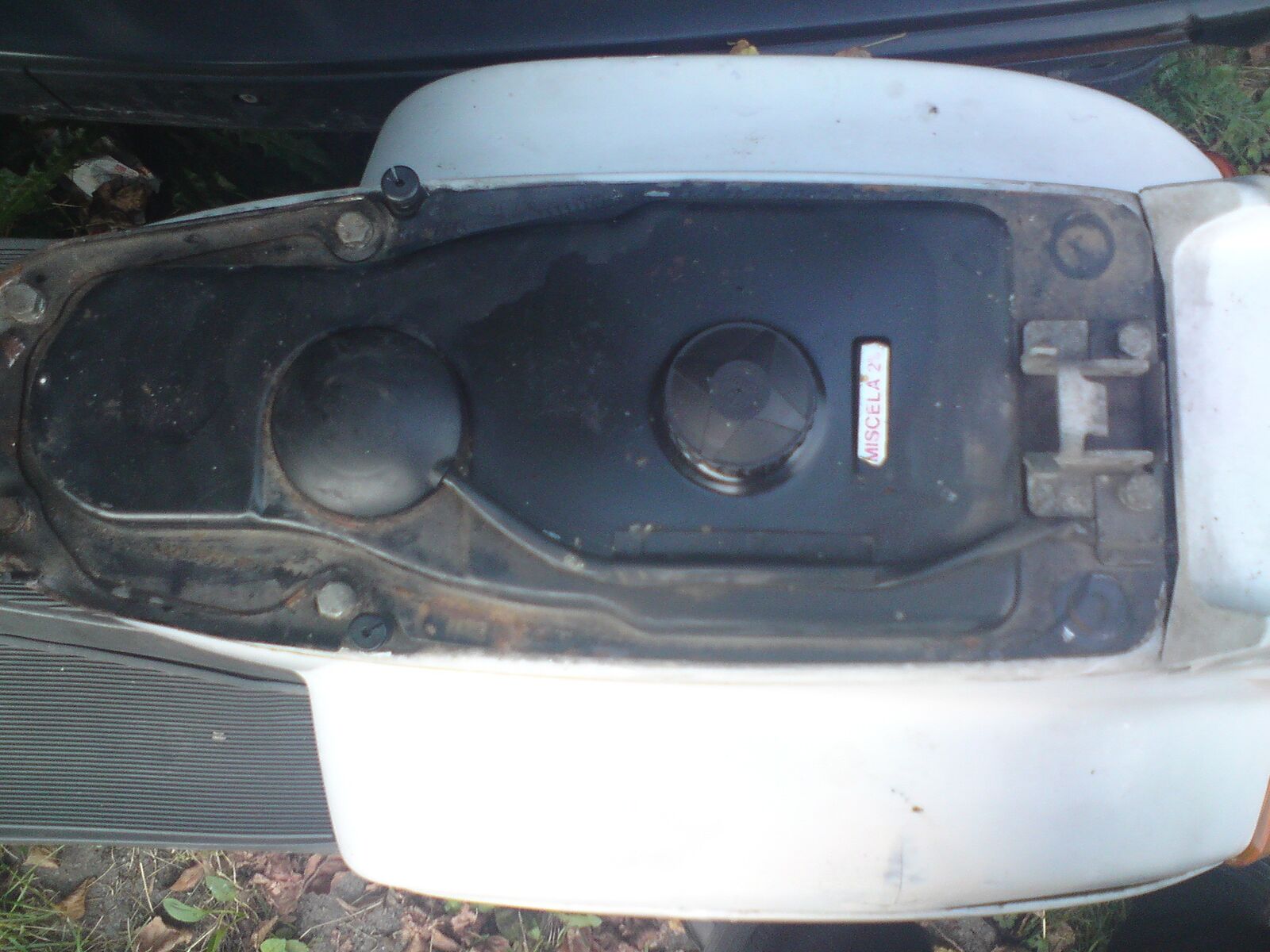

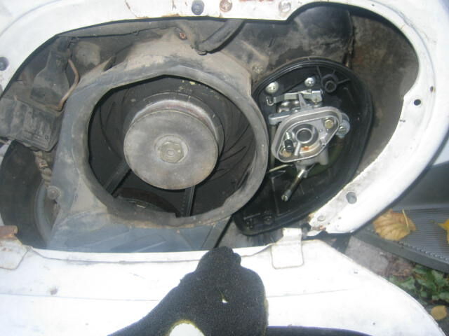

    Hi Lieben ,
    Habe ich ein Öl tank oder nur gemisch tanken ?
    hier paar fotos, wenn ja wo liegt der öl tank ?

    miscela 2% = Beimischung 2%
    Du musst 1:50 Mischung tanken

    ... und nein Du hast keinen Öltank. Das eine ist der Tankdeckel, das andere ist die Abdeckung vom Tankgeber. 1:50 = 1 "Schnapppsglas" Oel (20ml) auf 1 Ltr. Benzin.

    Bei der "normalen" PK 50 XL2 Automatik ist unter der Sitzbank ein zweiter Einfüllstutzen für den Öltank. Bei Deiner Draufsicht auf den Tank wäre die Öffnung am Tank vorne links, seitlich vor dem Tankgeber gelegen. Da hier auf den Bildern aber kein Tankstutzen zu sehen ist und der Aufkleber mit der Aufschrift miscela = 2% zu lesen ist, musst Du tatsächlich Mischung im Verhältnis 1:50 tanken.
    Schau zur Sicherheit der Vespe nochmals (in Fahrtrichtung gesehen) links unter die Backe. Wenn Du dort eine Ölpumpe findest, dann gibt es auch eine Getrenntschmierung. Wenn Du keine siehst, dann nicht. Ist mir zwar neu, aber man lernt ja bekanntlich immer noch dazu.

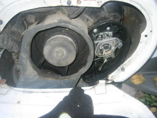

    Quatsch!! Das is auf jeden Fall ne Automatik. Sieht man doch ganz deutlich auf dem 3. Bild.

    Also wir sind uns glaube ich alle einig, dass es sich hier um eine automatikgetriebene Vespe handelt. Jetzt ist nur noch die Frage offen, warum für den italienischen Markt ohne Getrenntschmierung gebaut wurde.
    Mich würde ein Foto von der anderen Motorenseite schon brennend interessieren, ob dort eine Ölpumpe an der Kurbelwelle Verbaut ist, oder nicht.

    werde morgen ein foto machen und euch zeigen
