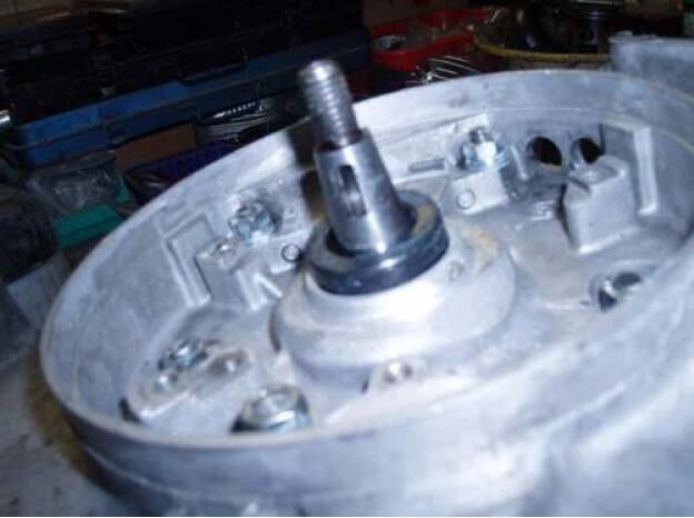

  • Hier ist der Simmering noch nicht eingepresst ...
    Hoffe konnte Helfen ...
  • danke, das war perfekt mit den Bildern :D
    Bekommst von mir zwei dicke Daumen 2-)
    Ich wollt es auch so einbauen, war mi dann aber wieder unsicher, weil ich in einem Beitrag von pornstar folgendes gelesen habe:"Die Feder des Simmerringes zeigt immer zu der Seite auf der das Medium (Gas, Öl) bleiben soll, bzw zu der Seite auf der der höhere Druck herrscht."
    Für den einen Simmering bei der Bremse war das ja klar :D
    Aber für die anderen war das weniger klar wo der höhere Druck herrscht... Befindet sich der Motor in der Ausstoßphase, saugt er ja weider Luft an und deswegen ist der Druck im Kolben dann geringer und der AUßendruck höher der auf den Motor einwirkt. Befindet sich der Motor in der Expansionsphase, dürfte der Druck aufgrund der ÜBerströmer im Kurbelwellengehäuse doch höher sein....
    Es ist nur eine Annahme von mir, als bitte ich um Korrektur, falls ich falsch liegen sollte...
    DEswegen war das für mich ein bisschen verwirrend.... Also vielen Dank nochmal für deine Hilfe...
