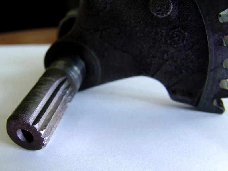

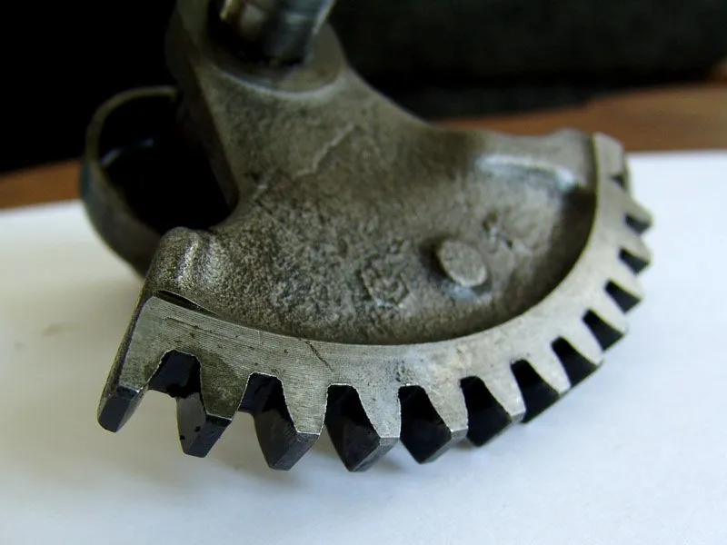

    wie sieht den eurer meinung meine kickstartwelle aus, okay? oder schon zu rund? ich glaube ja
    die sieht ganz gut aus.
    was könnte ich noch prüfen?

  • dark_vespa
    muffi_darky
    28,720
    5,574
    Kleinblechverstümmler
    • May 20, 2008 at 11:43
    Kickstarterwelle absolut in Ordnung
