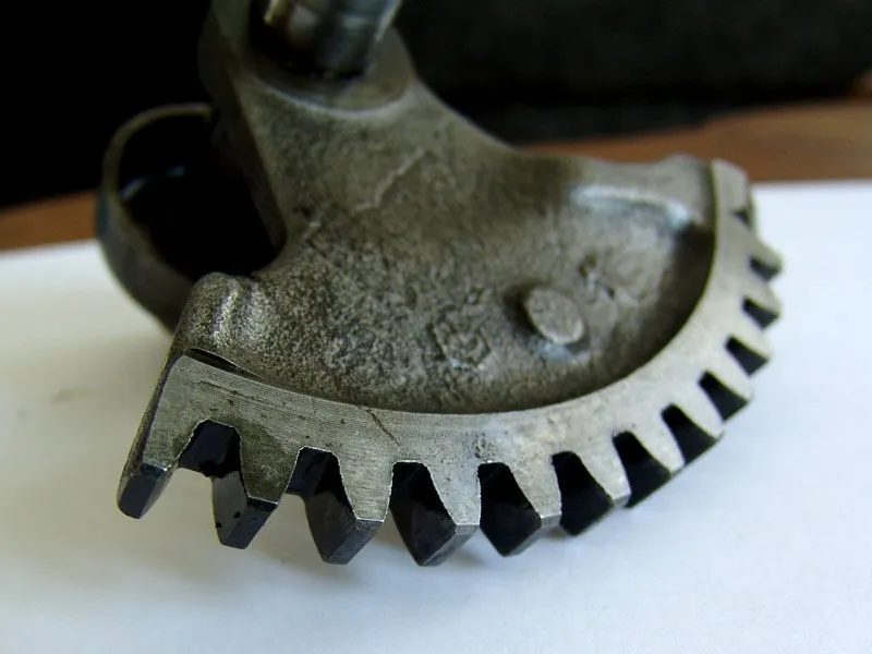

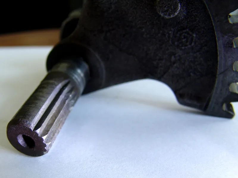

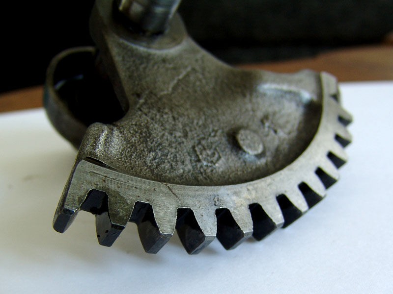

    Also, mein Motor liegt jetzt in Einzelteilen vor mir, soweit ging alles sehr gut.
    Abgesehen von einem recht verschlissenen äußeren Kupplungskorb (siehe hier)
    kann ich nichts kaputtes ausmachen. abgebrochen ist definitiv nichts, mit meinem laienauge
    betrachtet halte ich sonst die teile auch noch für tauglich.
    wie sieht den eurer meinung meine kickstartwelle aus, okay? oder schon zu rund? ich glaube ja
    die sieht ganz gut aus.
    was könnte ich noch prüfen?
    könnten meine probleme mit ner schlechten kupplung zusammenhängen?
    hoffe auf eure meinung,
    basti

    • May 20, 2008 at 11:43
    Kickstarterwelle absolut in Ordnung
    ESC # 582
