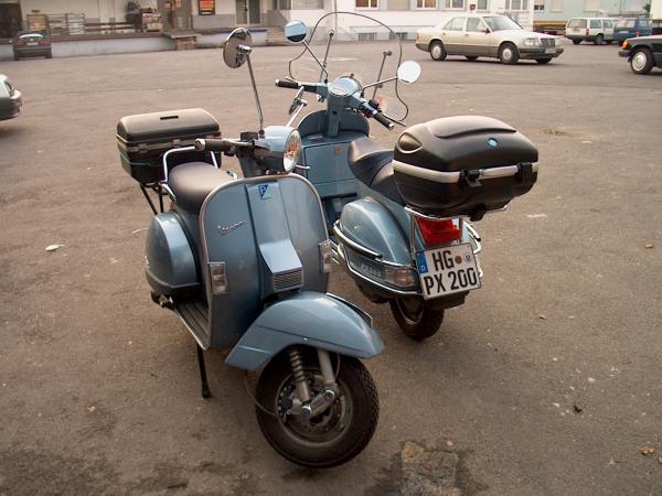

    • March 5, 2010 at 22:02
    Der Haltegriff passt auch an deiner Sitzbank. Hier sieht man das ungefähr. Löcher müsstest du selbst bohren. Stabil ist das allemal, weil das Sitzbankuntergestell das gleiche ist, nur eben bei der deutschen Ausführung mit Haltebügel, für andere Länder mit Riemen.
