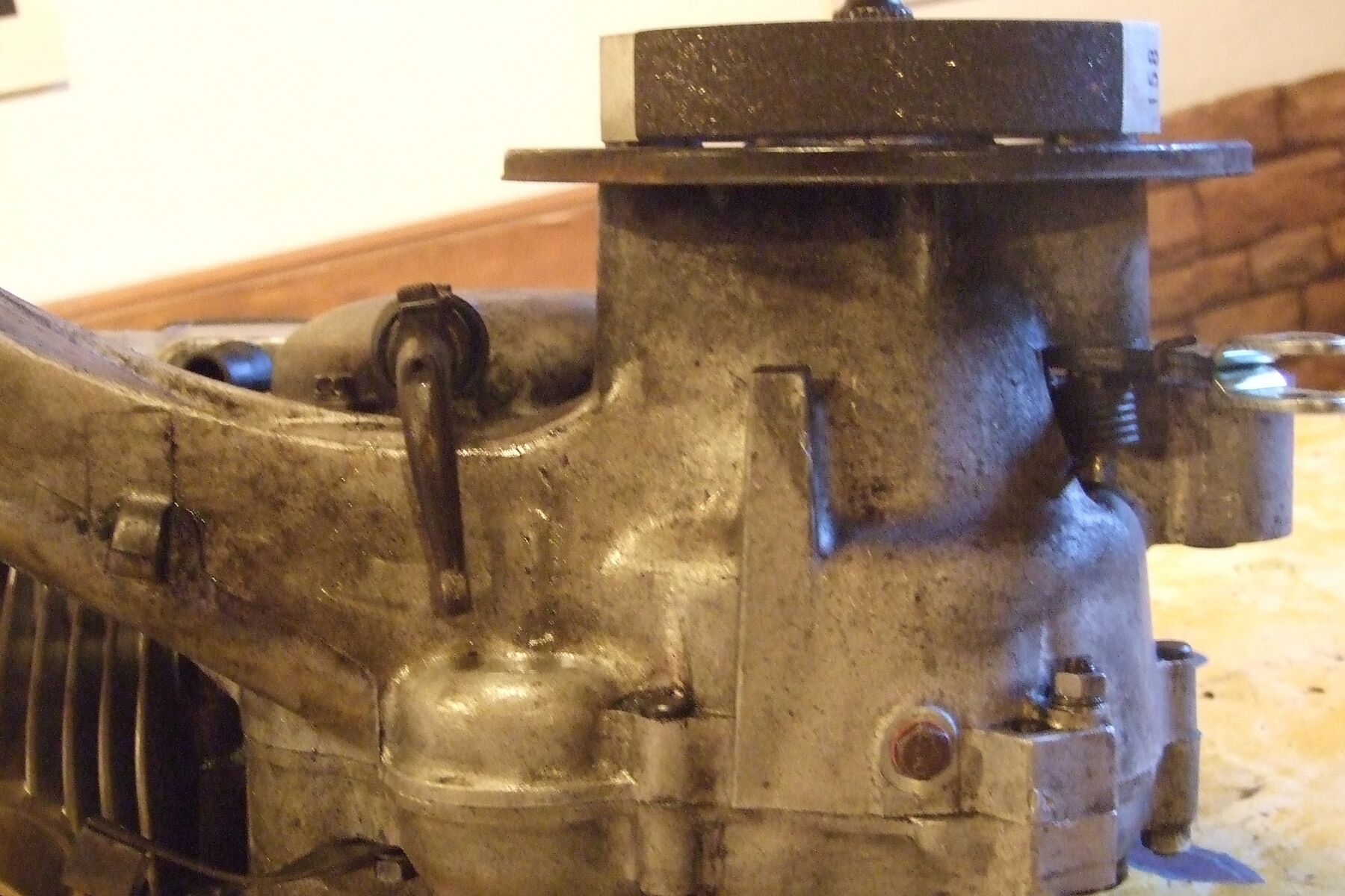

    wo ist dieser einsteller am kupplungsseil, vorne am lenker beim kupplunglshebel?
    entschuldigt meine bloden fragen, bin ein vespa neuling....

    Legst dich auf die rechte Seite unter deine Vespa.In Höhe vom Auspuff, siehst du das Kupplungsseil.Auf dem Foto siehst du den Kupplungsarm, die Mutter auf dem Kupplungszug, die daran befestigt ist, schraubst du nach oben:
