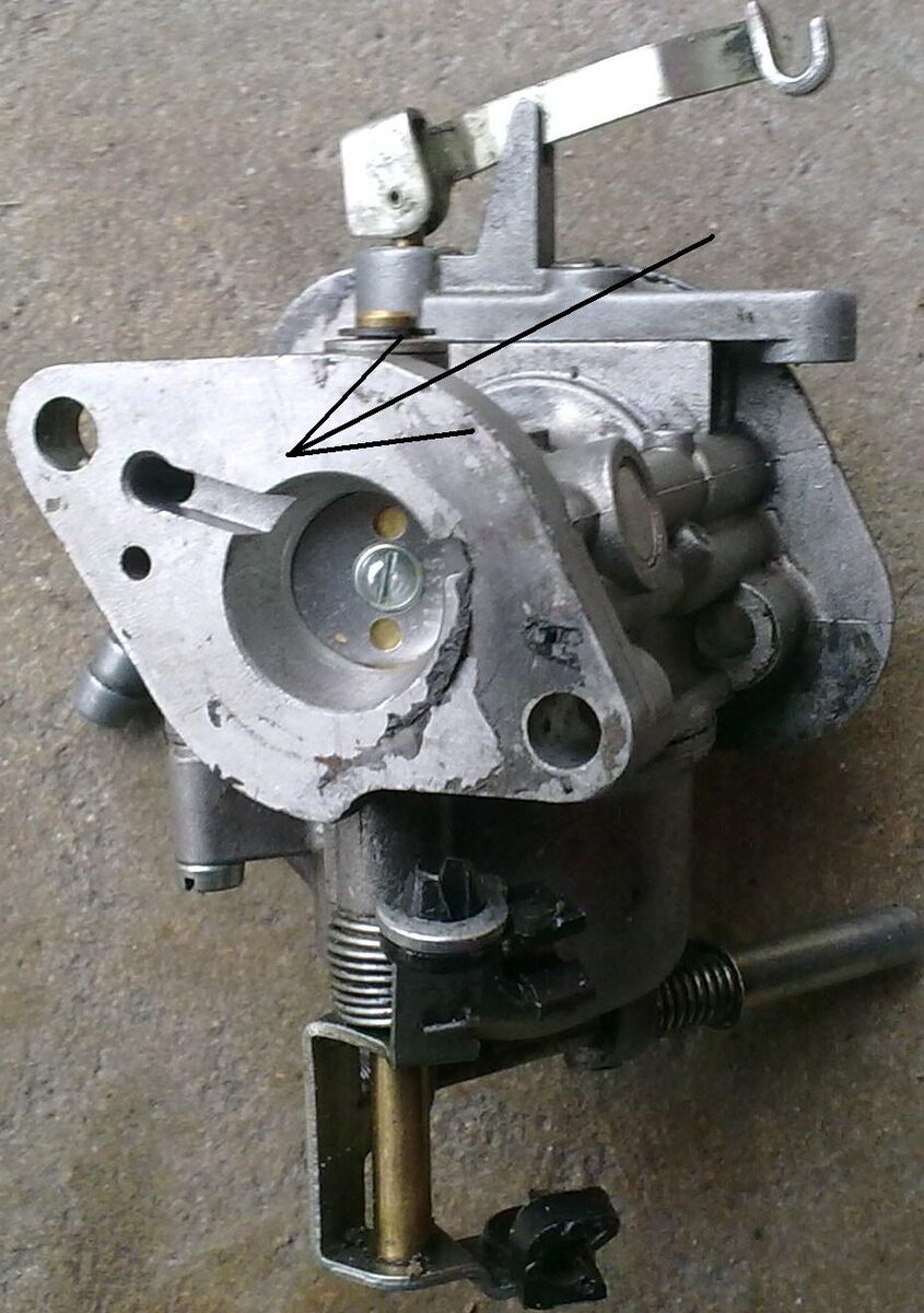

    kann mir jemand sagen ob und was für eine Dichtung auf diesen Vergasergehöhrt ( siehe Bild).
    Reicht evtl. Dichtungsmasse???

    pk50xl automatic vergaser frage dellorto fhbb 16 14
    hier reinklicken, runterscrollen und bild von noname betrachten. die dichtung bekommst du in der bucht oder in jedem vespaladen (muss in der regel bestellt werden). kosten: ca. 2,50 bis 4 euro. je nachdem welchen apotheker du da gerade erwischt hast. dichtmasse: ein klares no way!

    Achtung die Dichtung wird nicht, wie zu vermuten wäre, am Vergaser befestigt, sonder zwischen Luftfilter und Membran ASS :-2
