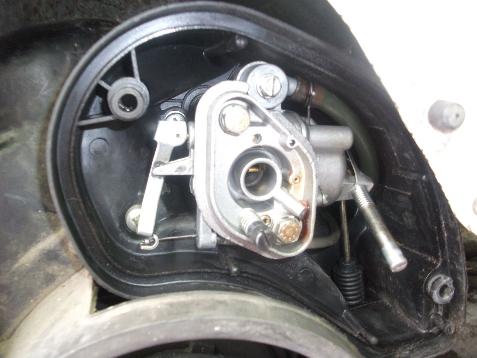

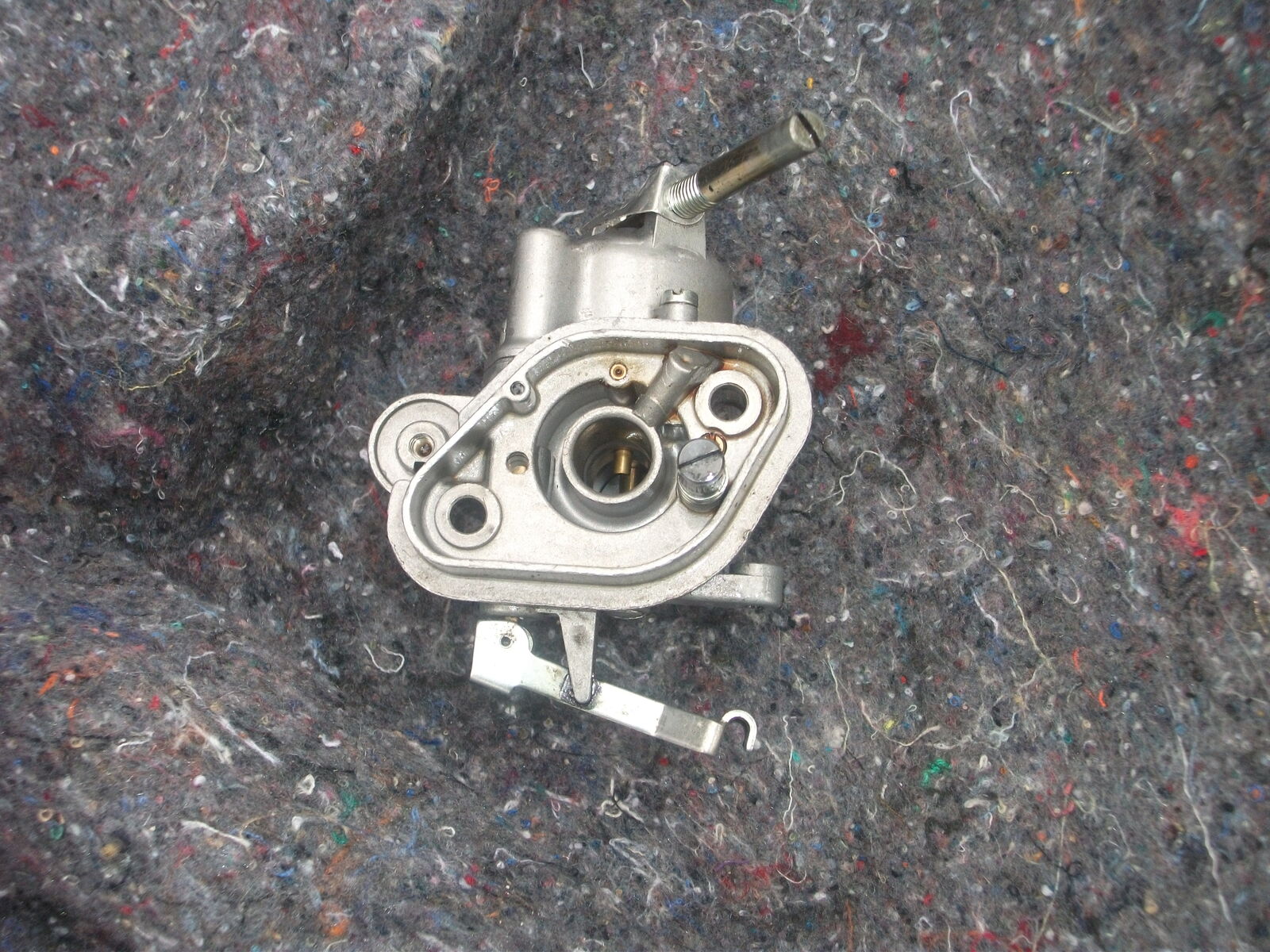

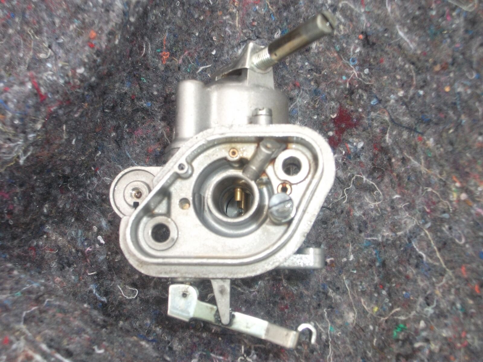

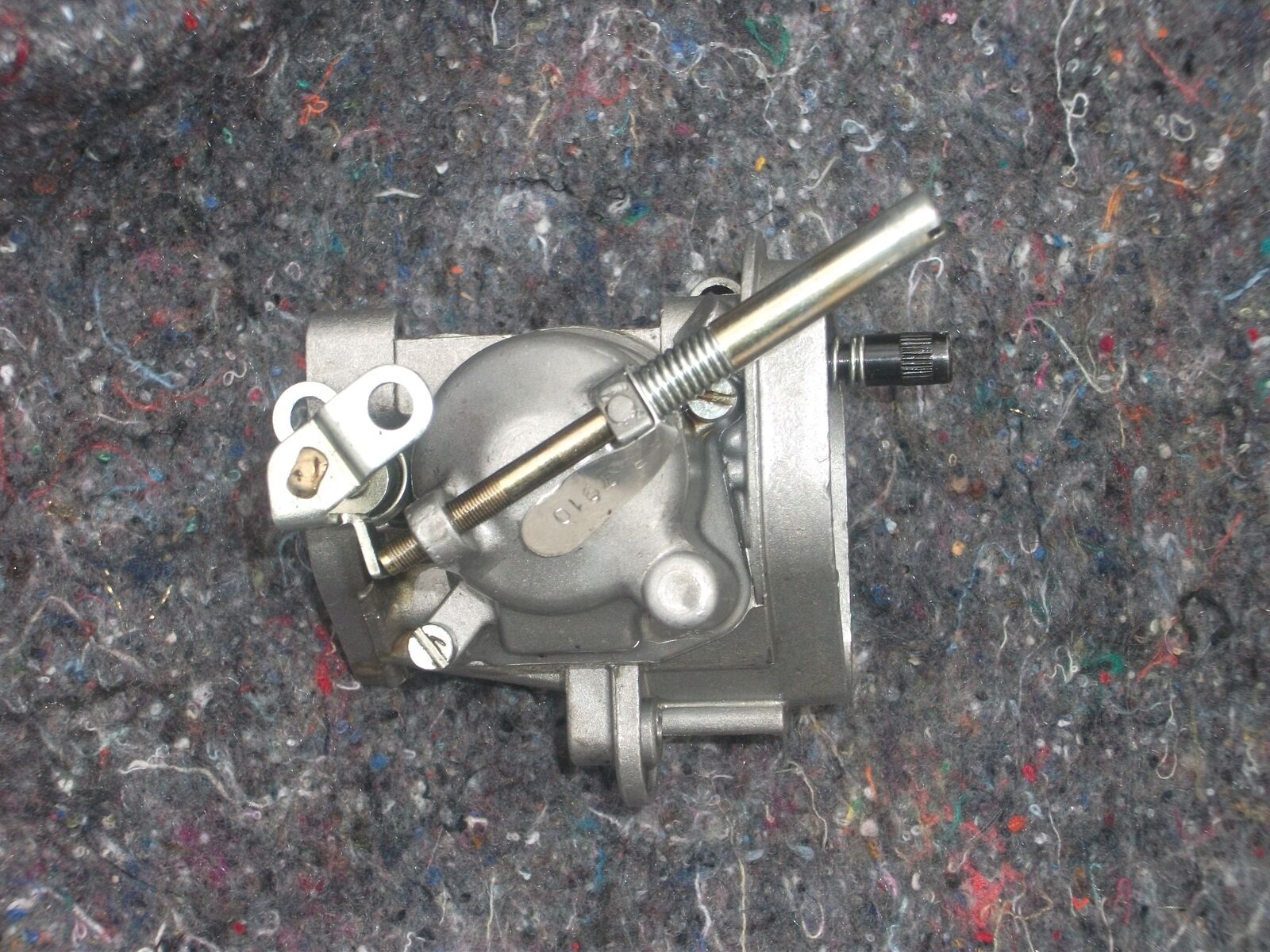

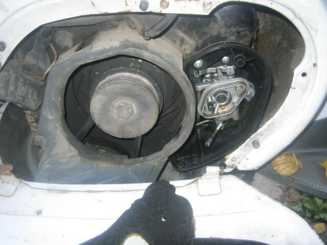

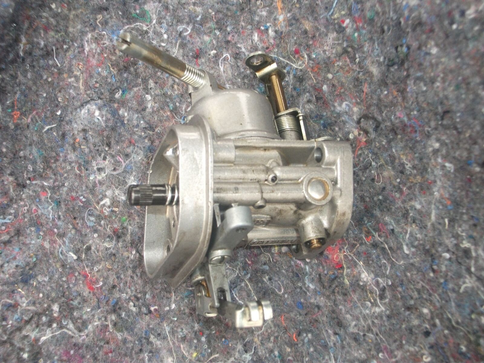

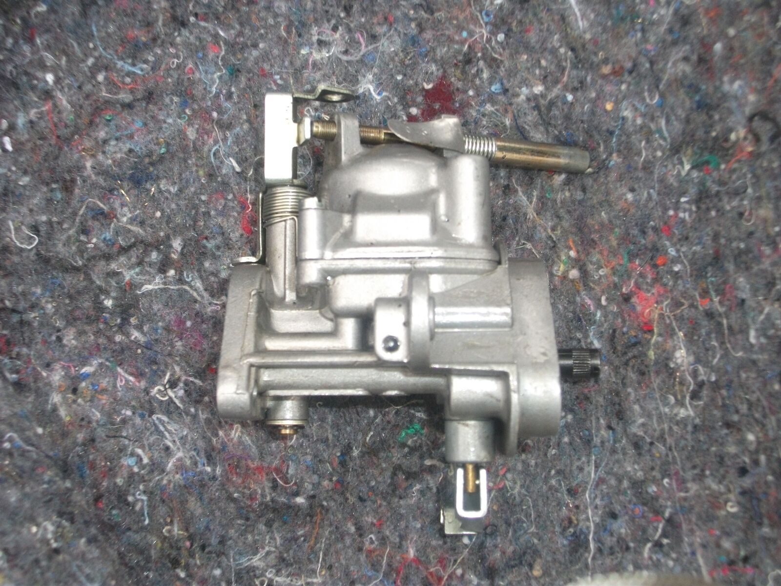

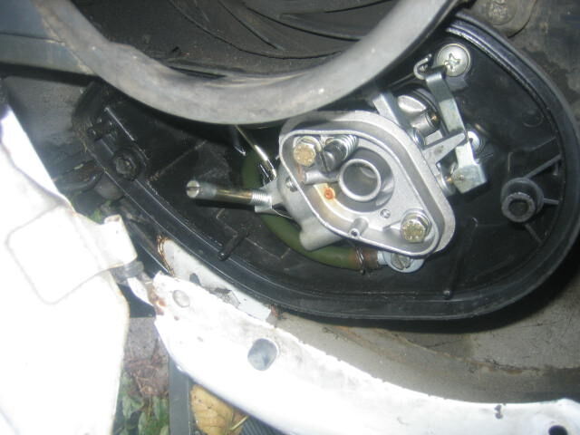

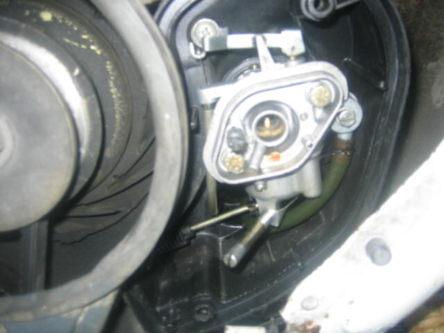

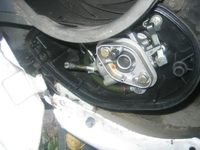

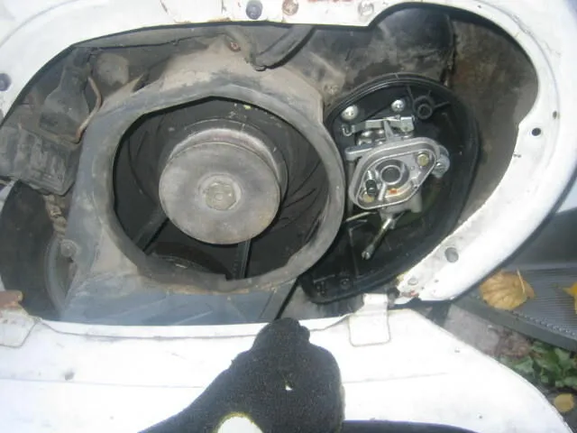

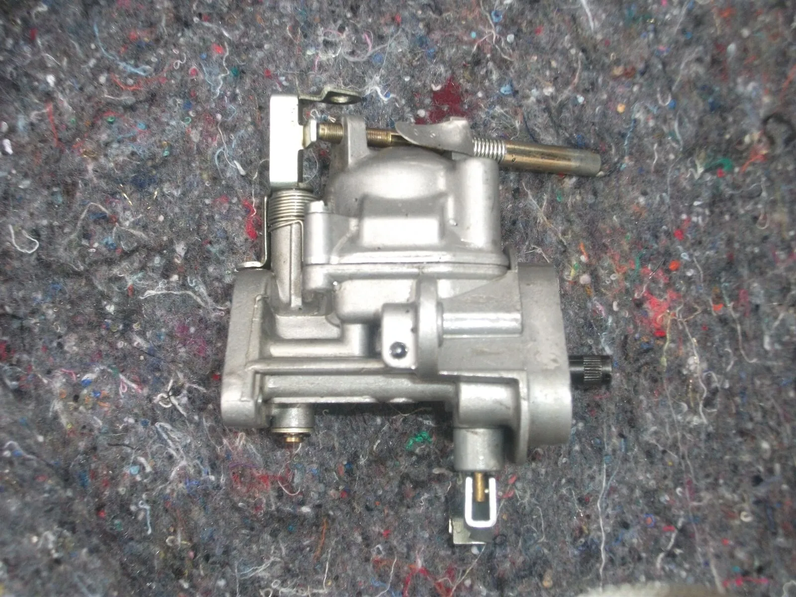

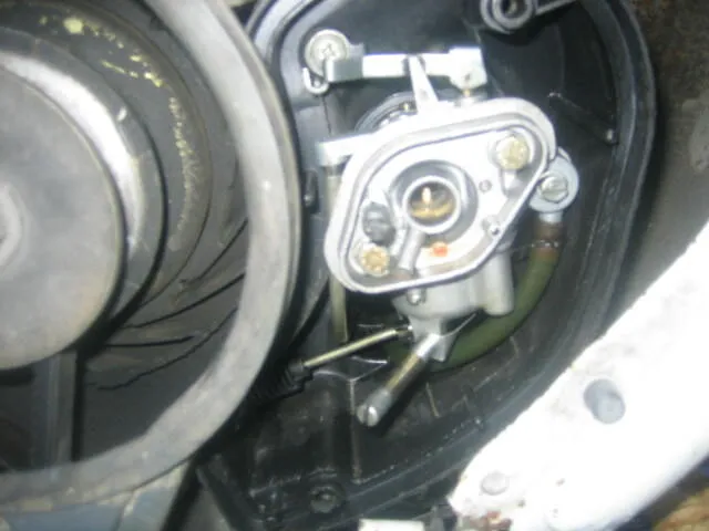

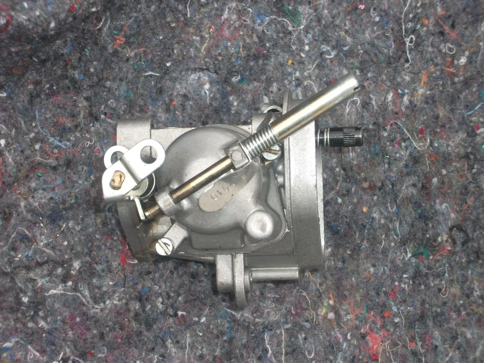

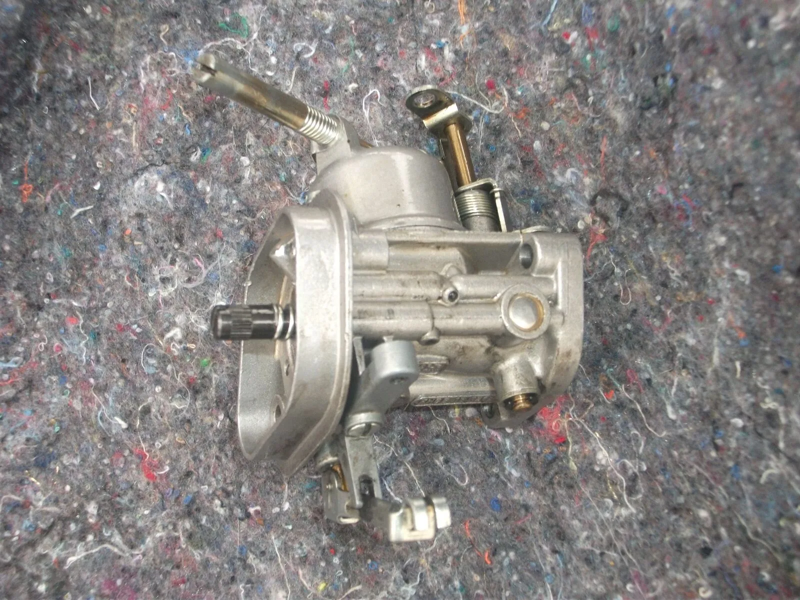

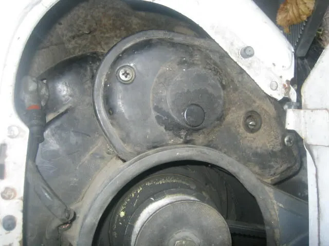

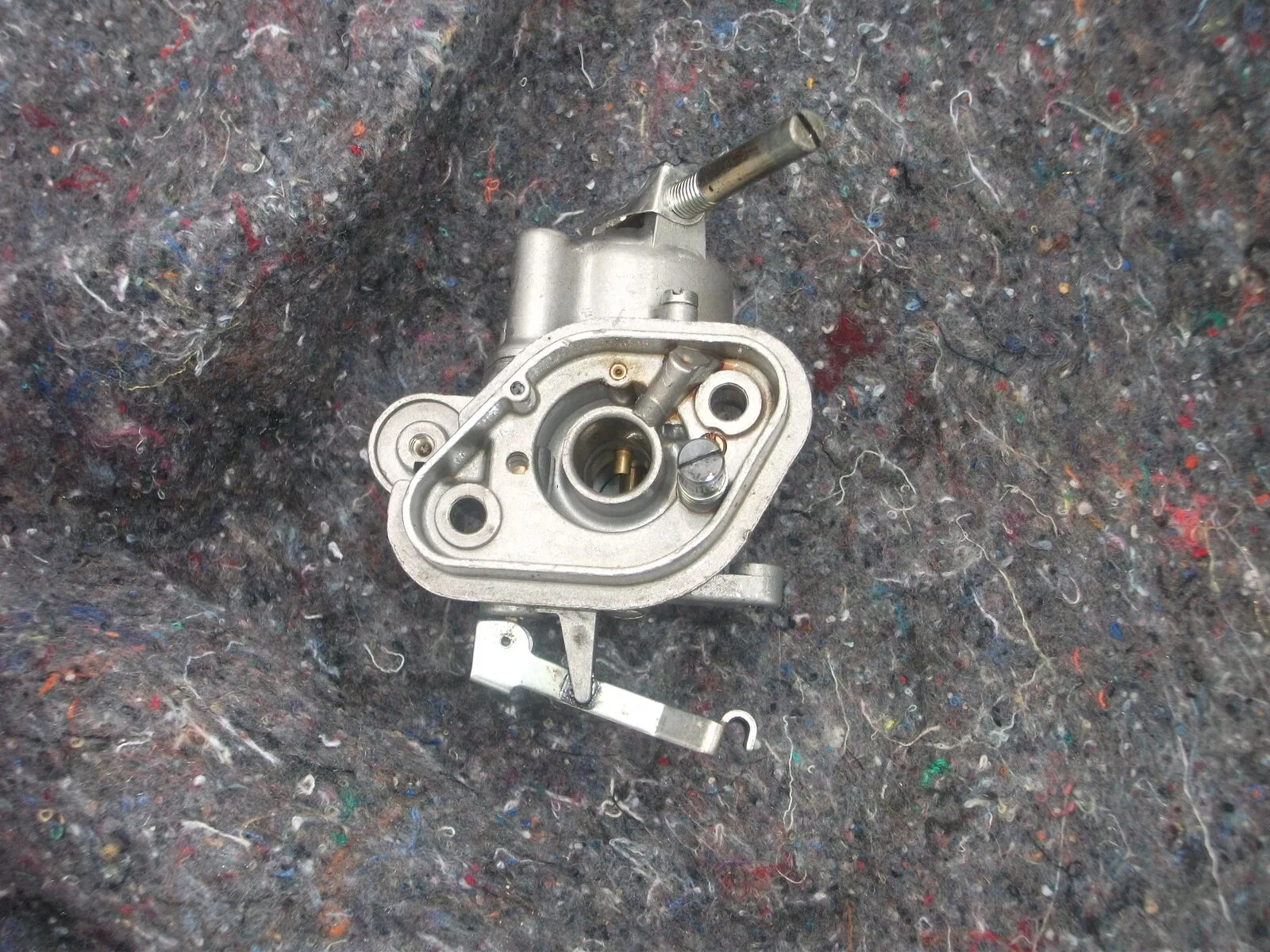

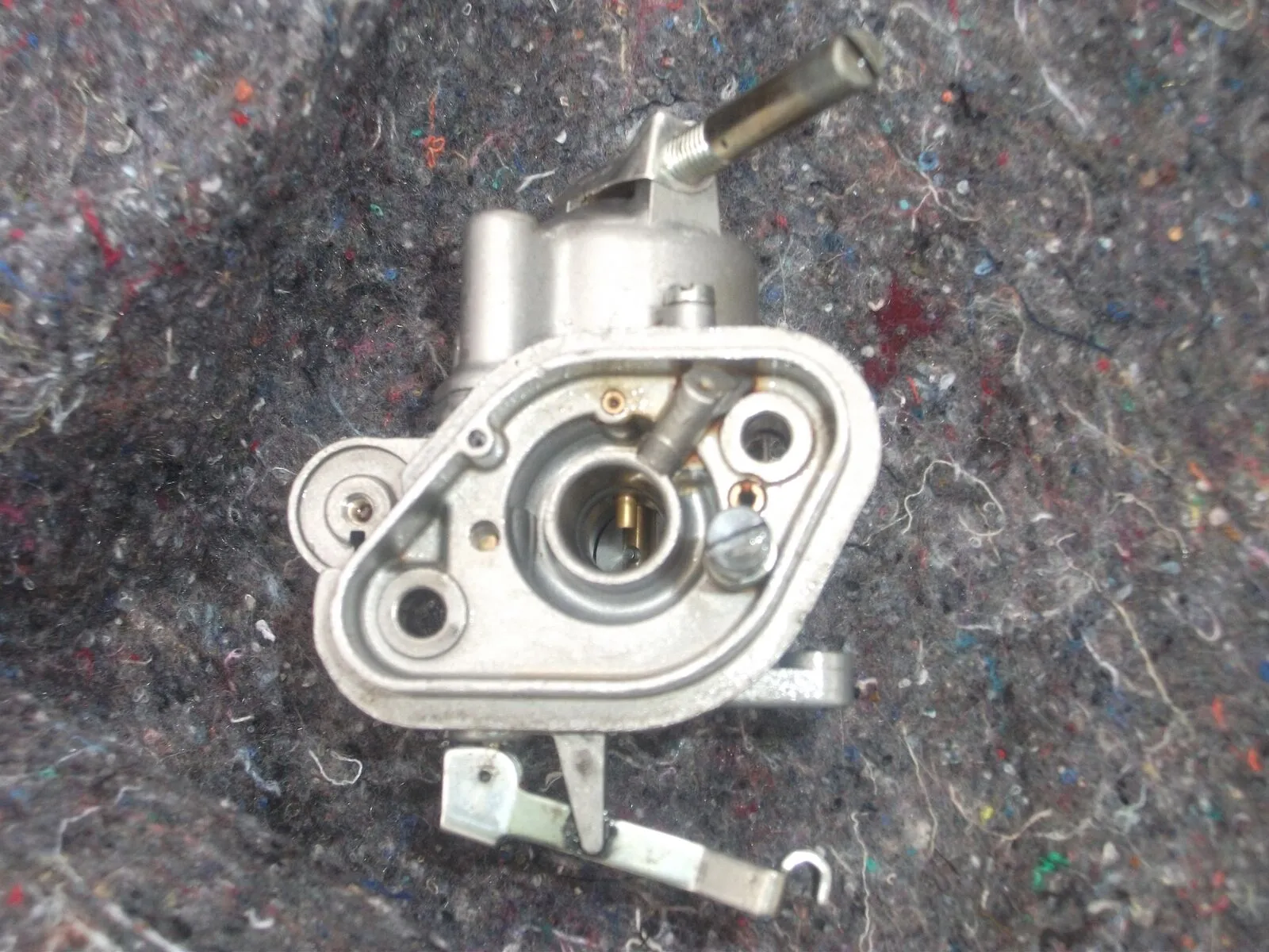

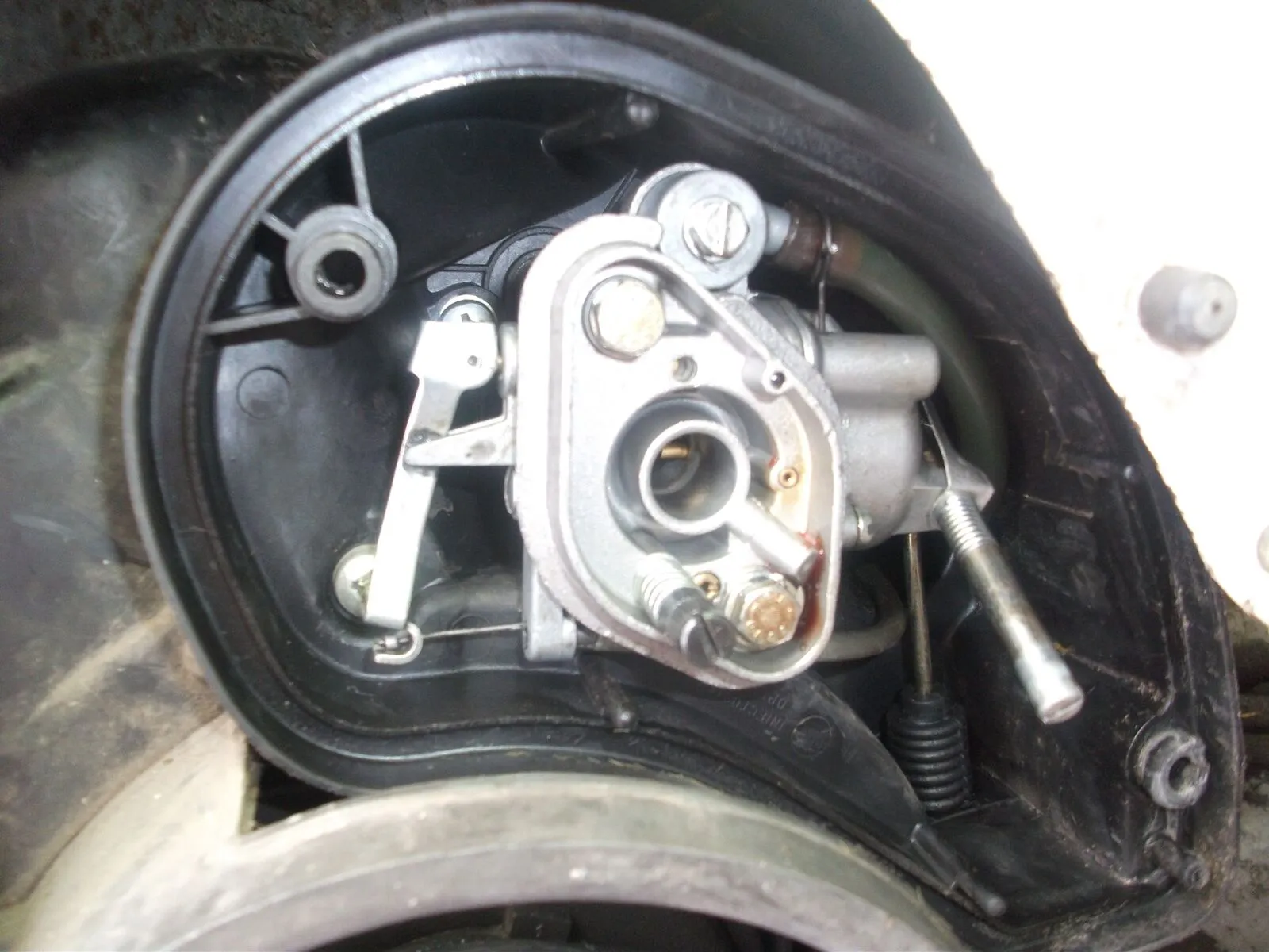

    Hi Leute,
    habe heute im Forum gelesen das jemand eine Dichtung für sein Vergaser sucht ,
    und da bin ich auf den gedanken gekommen wo ich mein vergaser ausgebaut habe war keine Dichtung bei mir dabei, hmmm komisch oder normal ??
    Ist das etwa der grund weil meine kiste nur 20 km fährt ?
    Hier paar fotos wie das alles war.
    danke leute

    • March 11, 2010 at 23:36
    normal ist zwischen dem membranblock und vergaser eine dichtung
    bei dir nicht ?
    bei dir nicht ?
    nee

    • March 11, 2010 at 23:53
    mach mal ein bild kann ich mir fast nicht vorstellen

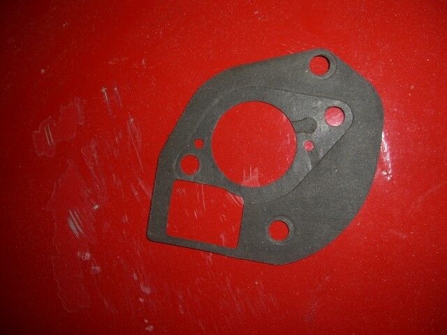

    • March 12, 2010 at 00:03

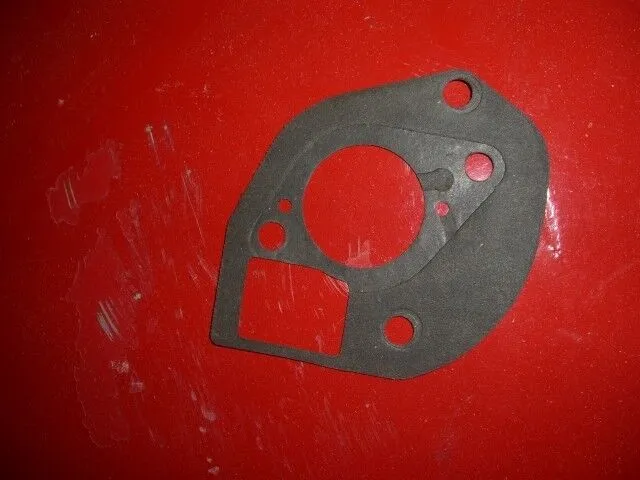

    so sieht die dichtung aus
      • 43.93 kB
      • 640 × 480
      • 186
    noch nie gesehen und wo soll die sitzen ?

    Zitat von Vespa6381
    Hi Leute,
    Die fehlende Dichtung kann durchaus der Grund für die mangelnde Performance sein, da Falschluft im Gaserbereich ein absoluter Performance-Killer ist.
    Also, Dichtung kaufen, reinschrauben und checken. Kaufen kannste das Teil in der Bucht, oder beim Vespahändler Deines Vertrauens (der hat das Teil i.d.R. aber nicht vorrätig).
