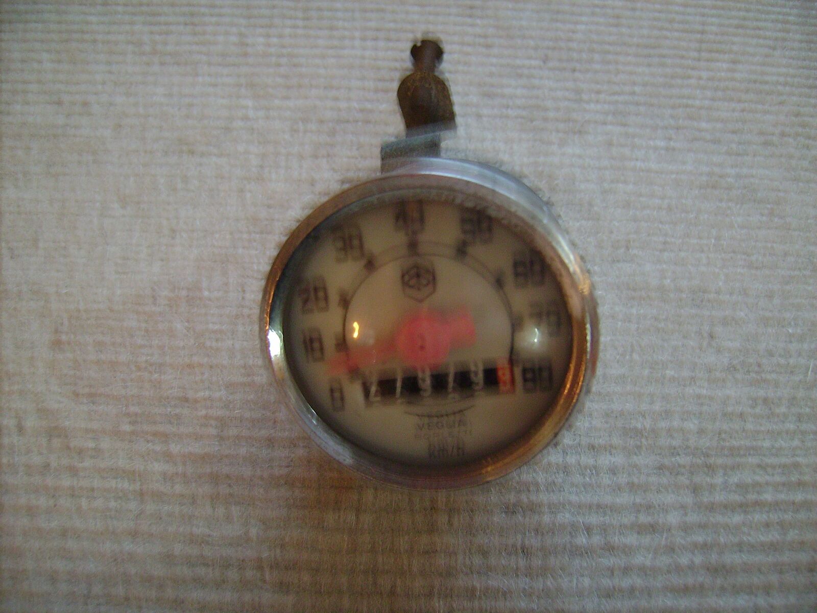

  • Hallo, ich will diesen Tacho in meine Spezial einbauen.
    Ich dachte das ich eine Abdeckung für die Öffung baue in die der Tacho eingesetzt wird. Was ich nicht weiß ist ob die angezeigte Geschwindigkeit dann stimmt. Weiß vielleicht jemand ob ich die orginale Tachowelle und Schnecke der Spezial nehmen kann? Oder muß ich den Tacho öffnen und die Mechanik manipulieren?
  • nette idee schnecke und welle ist die selbe kommt nur drauf an ob gesteckt oder verschraubt, achja wegen der genauigkeit die ist eh von gestern sollte also klappen :-2
