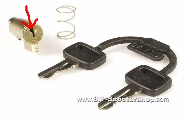

    Sufu bringt bisschen schwammige Ergebnisse... ich mach dir mal nochmal ne kleine Anleitung:
    Es gibt 2 Fälle, Schlüssel vorhanden und nicht vorhanden:
    Schlüssel vorhanden
    1. Klappe, welche das Schloss vedeckt mit nem kleinen Schraubenzieher runtergehebeln! Achtung, die Niete gut aufheben, die kann man evtl nochmal verwenden
    2. Schlüssel ins Schloss, aufsperren und Schließzylinder entfernen --> Feder aufheben, kann man in den meisten Fällen auch wieder verwenden

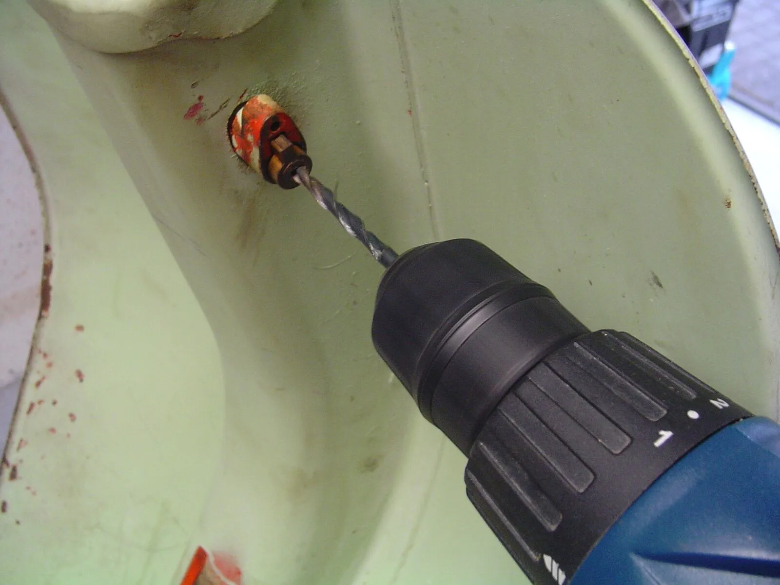

    Schlüssel nicht vorhanden
    2. Mit nem 3er Bohrer das Schloss an der im Bild eingezeichneten Stelle aufbohren
    3. Nun mit nem 5er Bohrer nachbohren bis alle Stite des schlosses weg sind
    4. Schloss mit nem Schraubenzieher verkanten und entfernen

    ich habe gestern einmal die Variante ohne Schlüssel ausprobiert. Hat wunderbar funktioniert. Ich musste noch etwas mit einem abgeschnittenen Seilzug in dem Loch herumfummeln, damit alle Stifte von Oben herauskommen aber nach ca 10 Min war alles erledigt.
    Vielen Dank noch einmal für den Tipp!!
