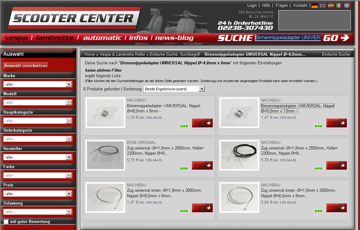

    Hey ich hab ne Vespa PX 80 Lusso daheim. Habe sie auseinandergebaut und bissel aufgemotzt :)
    Ich Brauche nun aber dringend 2 Ersatzteile, aber erstens weiß ich nicht woher ich sie bekomme, zweitens geschweige denn wie sie heißen.
    Ich versuchs mal zu erklären....
    Der Brems und Kupplungszug, haben am oberen ende(bei Brems-bzw. Gaspedal) eine Öse(Vedickung) diese hängt man in ein kleines Zylinderförmiges metallteil, welches in den Kupplungs- bzw. Bremshebel gesteckt wird und somit Hebel und Zug verbindet?
    Ich hoffe mir kann jemand helfen.

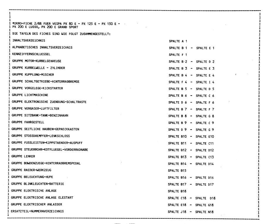

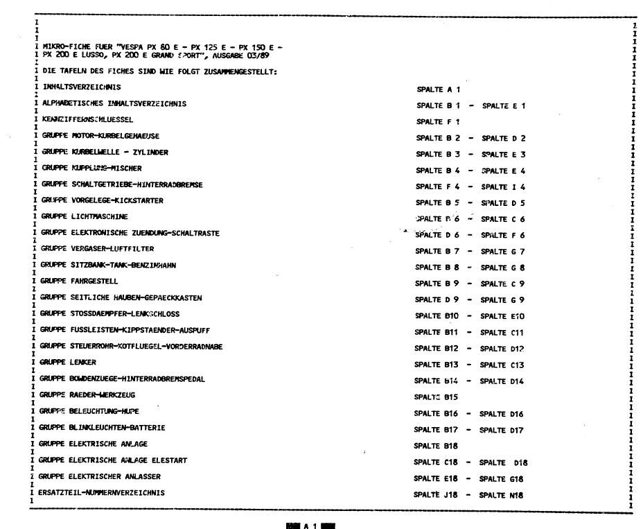

    So, dann schaun wir mal, zu welcher Liste gehört deine Vespa? wegen der Ersatzteilliste. Weiter die Dinger am Ende eines Zuges heißen Nippel, den welchen Du meinst heißt 2Birnennippel" wegen der Form. Und wenn im Hebel ein zylindricher Nippel (das ist die Andere Sorte) richtig wäre, kommt der Nippeladapter zum Einsatz.
    Zu bekommen; am besten bei einem Piaggio-Händler, wenn Du dem das erzählst geht das schon klar. Interessant ist noch der Lochdurchmesser wo der hineingehört.
    Wenn Du mit mitteilst welche Ersatzteilliste passt, schich ich Dir eine al PDF-File.
