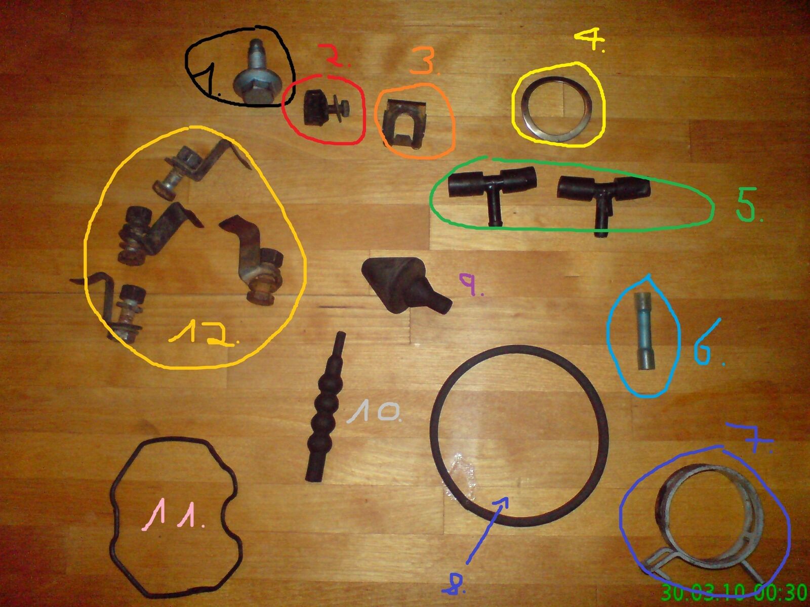

Was sind das für Teile einer PK S

    hab die bei meiner PK80S dabei gehabt. Keine Ahnung wofür die gebraucht werden. Der Metallring ist oval erhaben. Hoffe ihr könnt helfen.

    bist Du sicher das die Teile alle von ner Pk S sind? Die Gummitülle (Teil Nr. 10) ist auf jeden Fall von der Kupplungseinstellschraube unten am Motor.
    Das Teil Nr. 7 sieht mir aber sehr nach PKW aus, und zwar werden damit Kühlerschläuche befestigt. Zu den übrigen Teilen kann ich Dir leider nichts sagen.

    der Ex-Restaurator hat alles in eine Schachtel geschmissen. Sind garantiert auch Teile bei, die nicht dazugehören... mal schauen... Nummer 10 ist damit erledigt, merci

    9......schaut nach einen von mehreren Seitendeckelauflagegummis aus
    4......nach dem Distanzscheibenring im Lenker für Schalt- oder Gasrohr
    3......eventuell Halteblech für Schraube Zylinderhaube??
    6.......Sicherung ?
    lg
    Andreas
    • March 30, 2010 at 08:02
    Für mich sehen nur die Teile 4, 9, 10 und 12 nach PK bzw. überhaupt Vespateilen aus.
    4 ist wie gesagt eine Wellscheibe, die an Gas- oder Schaltrohr neben einer gleich aussehenden, aber planen Scheibe vor der Gas- oder Schaltzugrolle auf dem jeweiligen Rohr montiert wird.
    9 ist eins von 2 Ständeranschlaggummis, das an einer entsprechenden Lasche des Ständers befestigt wird.
    10 wie gesagt für den Kupplungszug unten am Motor.
    12 sind Ständerschrauben.
