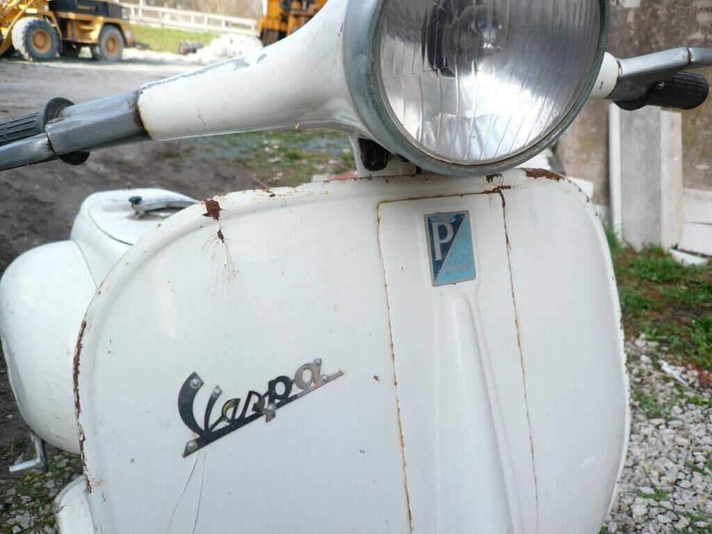

    Den Lenker und die Gabel würde ich mir noch genauer anschauen, da passt mir etwas nicht (Lenker defekt, event Gabelrohraufnahme gebrochen??). Schaut zumindest am Foto stark nach rechts im Vergleich zum Kotflügel.

    Wie gesagt Sorge macht mir das Foto mit Lenker und Kotflügel (kann auch sein das nur der Lenker leicht verdreht ist weil die Schraube fehlt)

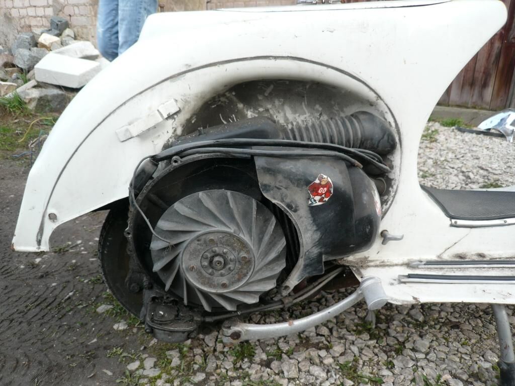

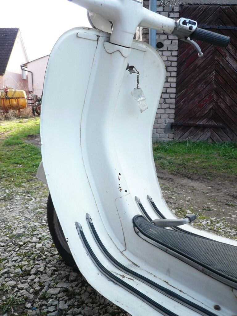

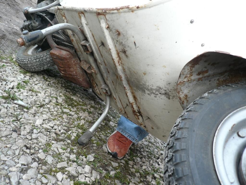

    Rücklicht ist keines dabei, Trittleisten und Durchstiegsgummi wurden bereits erneuert (allerdings geschraubt) und die Äußeren fehlen. Backengummi scheint auch erneuert worden zu sein (sollten bei der Farbe die gräulichen gewesen sein ?). Unterboden wurde auch schon mal nachgefärbelt.
    Beim Motor fehlen Zündspule,Polradabeckung, Schaltrastenabdeckung. Zylinderhaube scheint auch aus Kunststoff und nicht aus Metall zu sein.
    Damentritt ist auch reparaturbedürftig der sollte eingeklappt nach oben zeigen.

  • Ich würde etwas mehr als 1000 ansetzten, da sie wirklich nicht viel Rost hat (Gut, Patina stark vorne usw.) aber unterboden sieht seh gut aus, wenn er nicht überpinselt wurde...

    Steph50Spezial: Da wären schon noch mal Kosten auf Dich zugekommen (und viel billiger werden die Dinger leider nicht). An die 2000 hätte ich einmal getippt um das Fahrzeug wieder auf die Straße zu bekommen (fehlende Papiere, Rücklicht, Motorrev., event. Lenker, Sitz neu beziehen etc.)
