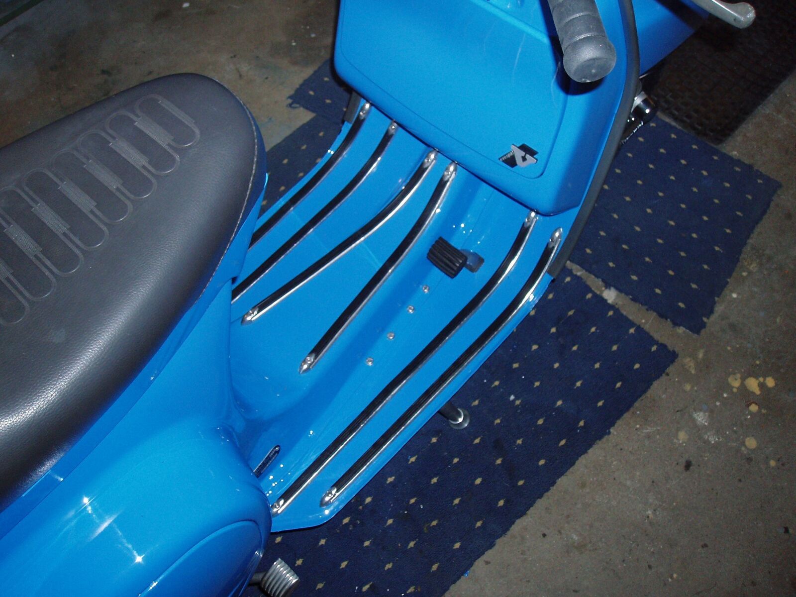

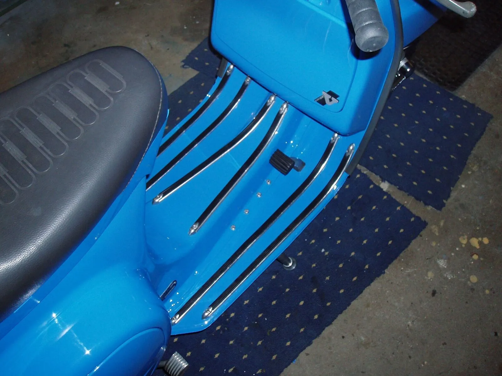

    also ich würde es schrauben wenn ich riffelblech aufbauen würde !!was ich aber niemals machen würde!!grinsss sammelt sich nur wasser und dreck drunter und es gammel schneller als du denkst!!!!was meinste wohl warum die meisten pk vespas am trittblech rosten wenn vorher eine gummimatte bzw rippelblech draufwaren!!!! ich habe bei meiner xl2 trittleisten aufgebaut!!!ist aber auch alles geschmackssache!!! schaust du hier !!meine xl2 letzes jahr nach der kommpletten neuaufbau!! P1010014.JPG

    also ich persönlich finde es schöner !!habe leisten genommen von einer px !!gibt es als kommplettsatz zu kaufen bei sip oder scootercenter!!!festgemacht habe ich sie mit 3mm edelstahlschrauben und von unten mu hutmuttern verschraubt!!sieht sauber aus und es gammelt nichts !und es deckt die viereckigen löcher der gummifußmattenbefestigung ab!!!

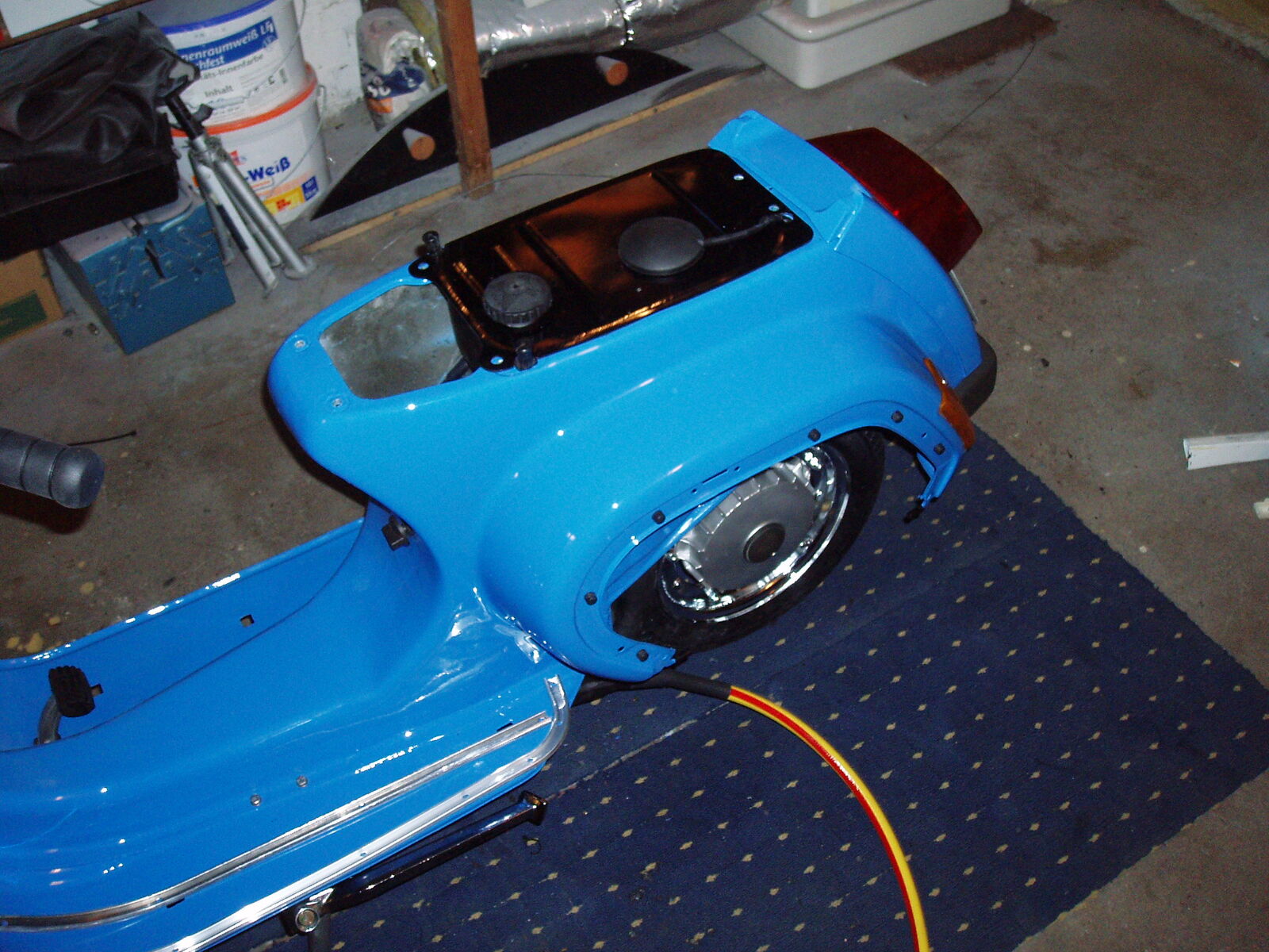

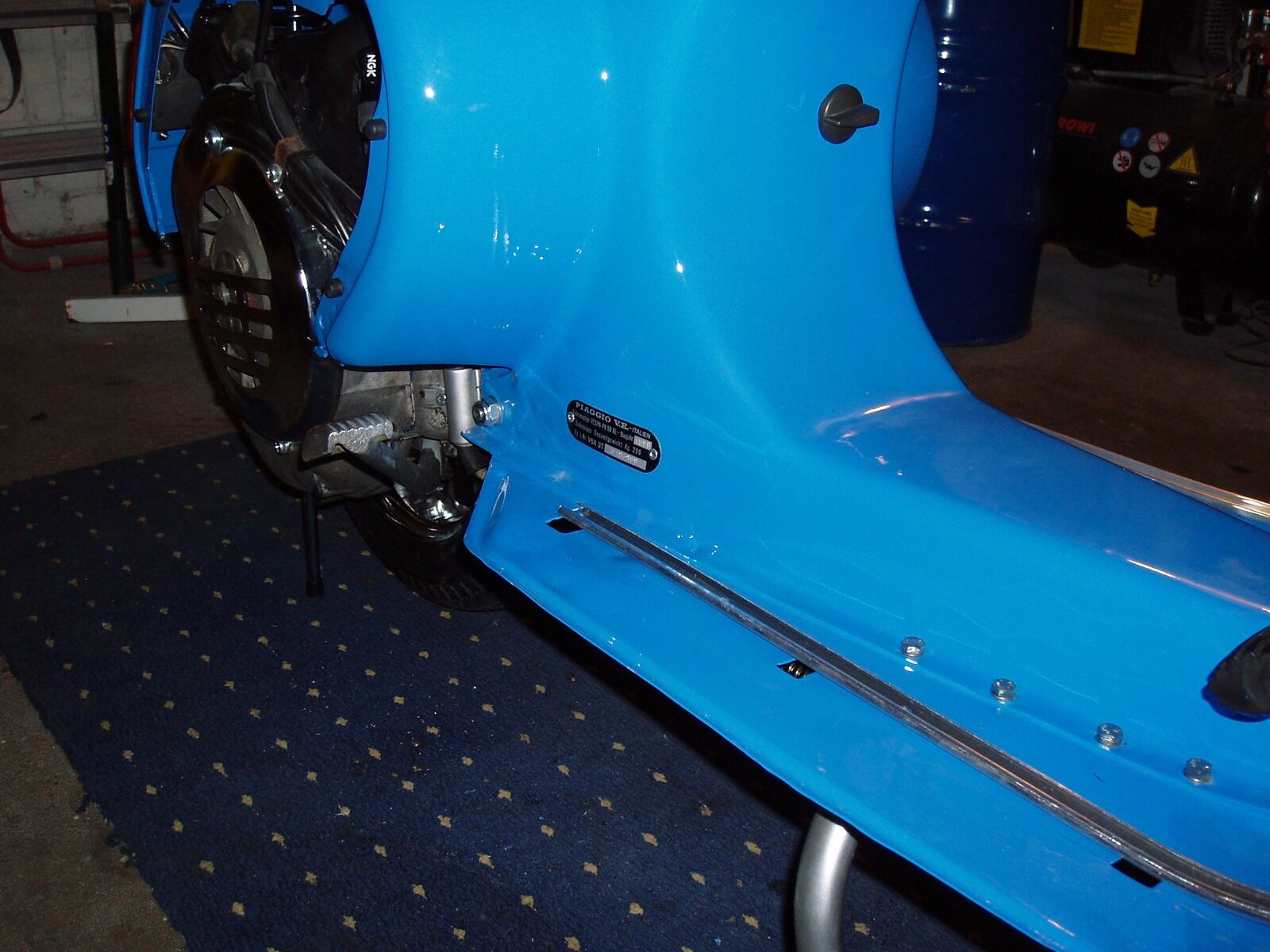

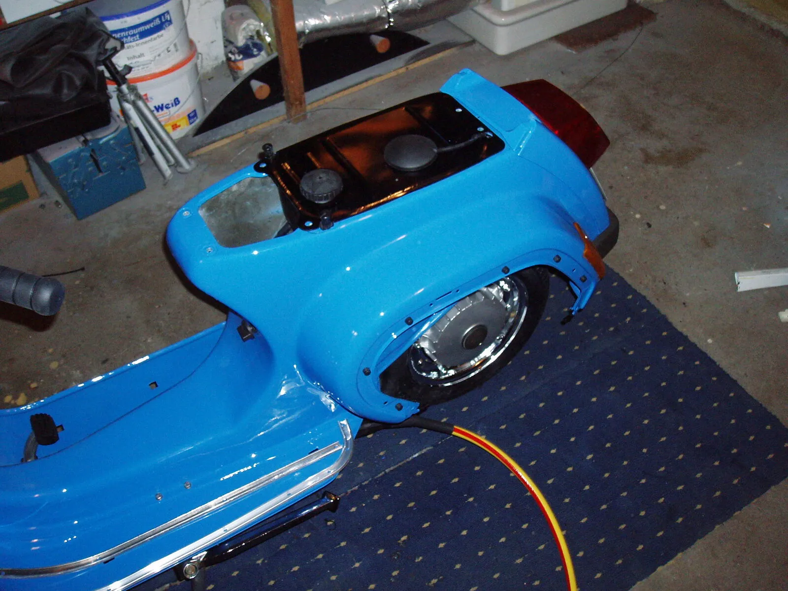

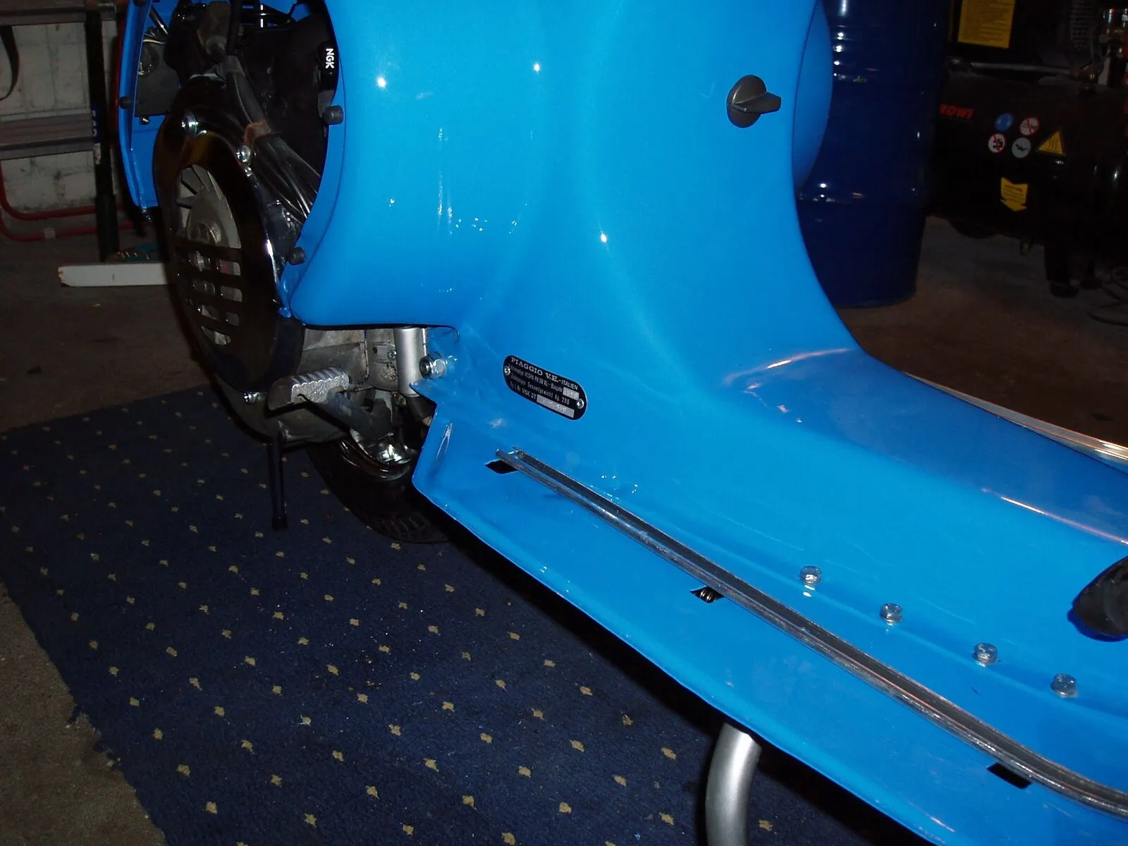

    auf den bildern bin ich grade am anpassen der trittleisten !!denn soo orginal passen die nich !du must du erst zusägen auf länge genauso due beiden kleinen mittelstücke!!die bilder sind vom zusammenbauen nach dem lackieren!!!wennn es dich intressiert kann ich dir gerne mehr bilder von der restauration schicken!!
