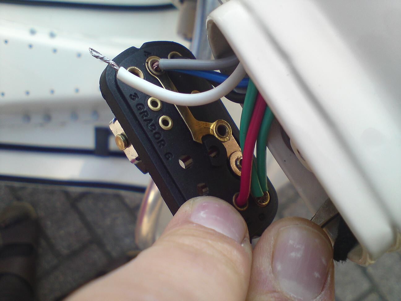

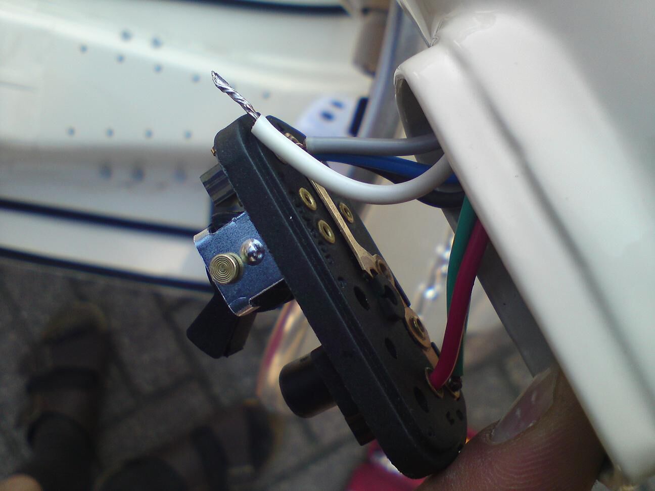

    Hallo Leute,
    habe bereits ausgiebig die Sufu durchforstest bin aber leider auf kein schlüssiges Ergebnis gekommen!
    Mein Problem ist (siehe Bilder) das bei angeschaltetem Licht keine Schnarre funktioniert…
    Soweit ich feststellen konnte liegt es an dem weißen Kabel. Weiß jemand wie dieses angeschlossen gehört?
    Danke :+2

    hallo
    - schwarz (=Masse) auf Klemme 1
    - weiß (=Masseanbindung der Schnarre) auf Klemme 4
    - grau (=Anschluss Rücklicht) auch auf Klemme 4
    - grün (=Phase von der Lichtmaschine) auf Klemme 8
    - grün (=Anschluss Schnarre) auch auf Klemme 8
    - violett (=Anschluss Scheinwerfer) auf die unbezeichnete Klemme neben dem Schnarrentaster gegenüber von 8
    rot (=Zünderregerspannung) auf Klemme M (=Killtaster)
    kann es sein das blau scheinwerfer ist ??????
    mfg

    genau blau ist vom Scheinwerfer!
    violtett hab ich gar nicht!
    ich probiers dieses we mal aus und gib dann wieder bescheid :)
    danke schonmal !!

    hallo
    normal ist violett Scheinwerfer,aber wenn es bei dir blau ist klemmst du die bei violett an

    Hallo :)
    jetzt funzt alles !! danke für die Hilfe :) jetzt kann ich endlich zum Tüv
    habe jetzt alles nach dem schaltplan angeschlossen --->
