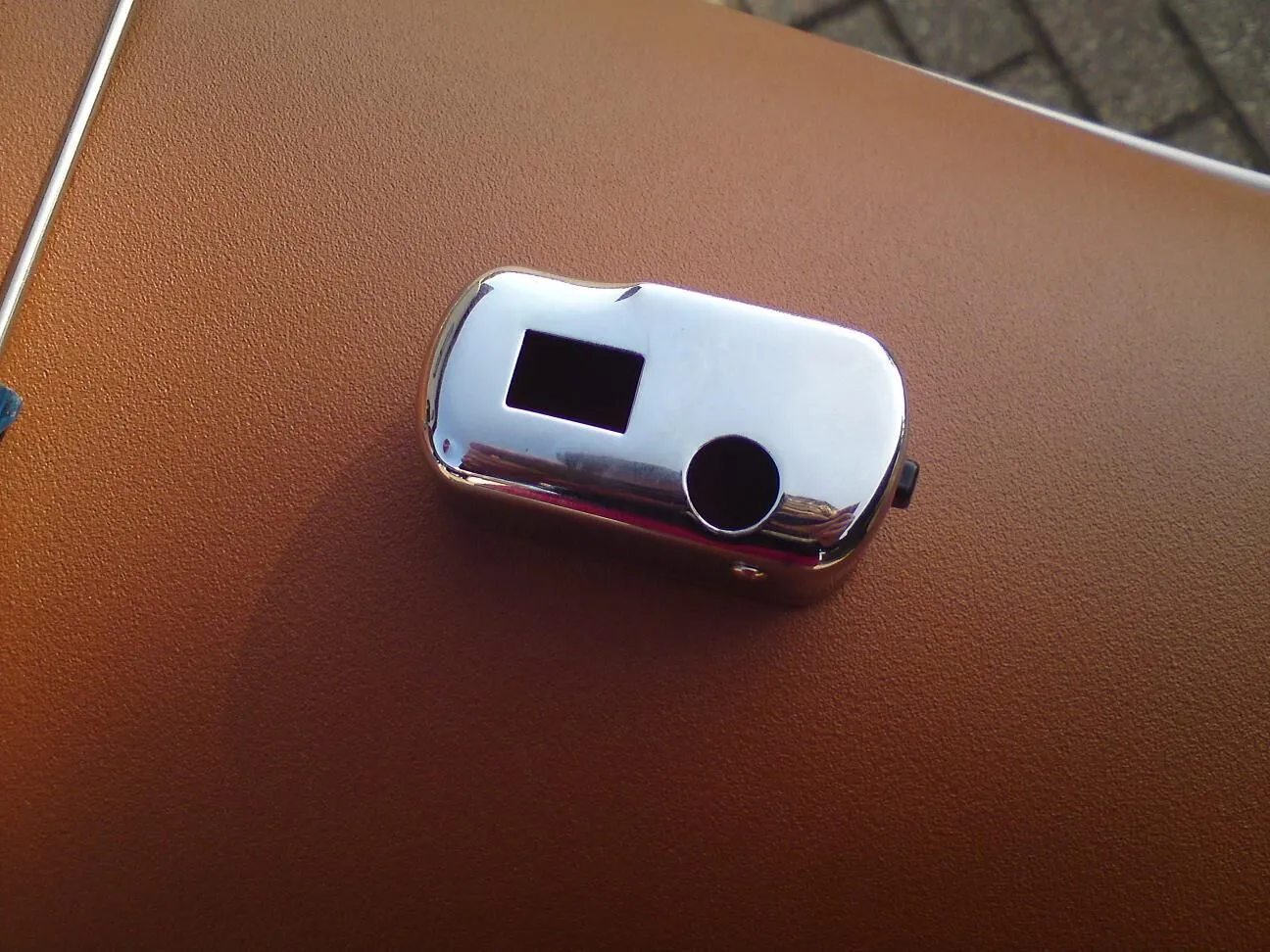

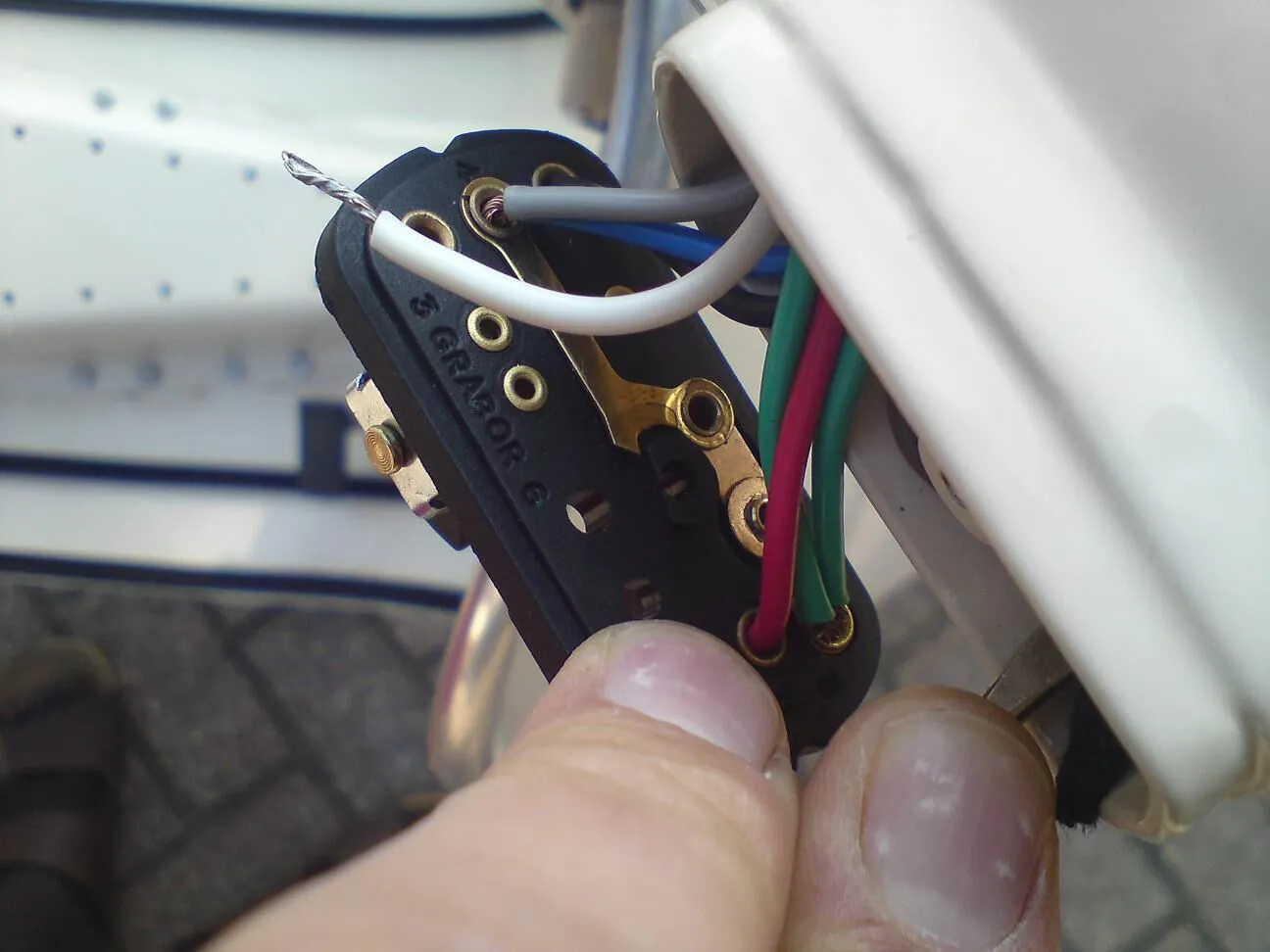

    Mein Problem ist (siehe Bilder) das bei angeschaltetem Licht keine Schnarre funktioniert…
    Soweit ich feststellen konnte liegt es an dem weißen Kabel. Weiß jemand wie dieses angeschlossen gehört?
    Danke :+2
      • 155.41 kB
      • 1,296 × 972
      • 46.49 kB
      • 1,296 × 972
      • 48.56 kB
      • 1,296 × 972
  • berry
    85
    50N
    • April 13, 2010 at 17:59
    hallo
    - schwarz (=Masse) auf Klemme 1
    - weiß (=Masseanbindung der Schnarre) auf Klemme 4
    - grau (=Anschluss Rücklicht) auch auf Klemme 4
    - grün (=Phase von der Lichtmaschine) auf Klemme 8
    - grün (=Anschluss Schnarre) auch auf Klemme 8
    - violett (=Anschluss Scheinwerfer) auf die unbezeichnete Klemme neben dem Schnarrentaster gegenüber von 8
    rot (=Zünderregerspannung) auf Klemme M (=Killtaster)
    kann es sein das blau scheinwerfer ist ??????
    mfg

    • April 13, 2010 at 18:59
    genau blau ist vom Scheinwerfer!
    violtett hab ich gar nicht!
    ich probiers dieses we mal aus und gib dann wieder bescheid :)
    danke schonmal !!
  • berry
    85
    50N
    • April 13, 2010 at 19:05
    hallo
    normal ist violett Scheinwerfer,aber wenn es bei dir blau ist klemmst du die bei violett an

    • April 24, 2010 at 19:24
    Hallo :)
    jetzt funzt alles !! danke für die Hilfe :) jetzt kann ich endlich zum Tüv
    habe jetzt alles nach dem [lexicon='schaltplan',''][/lexicon] angeschlossen --->
