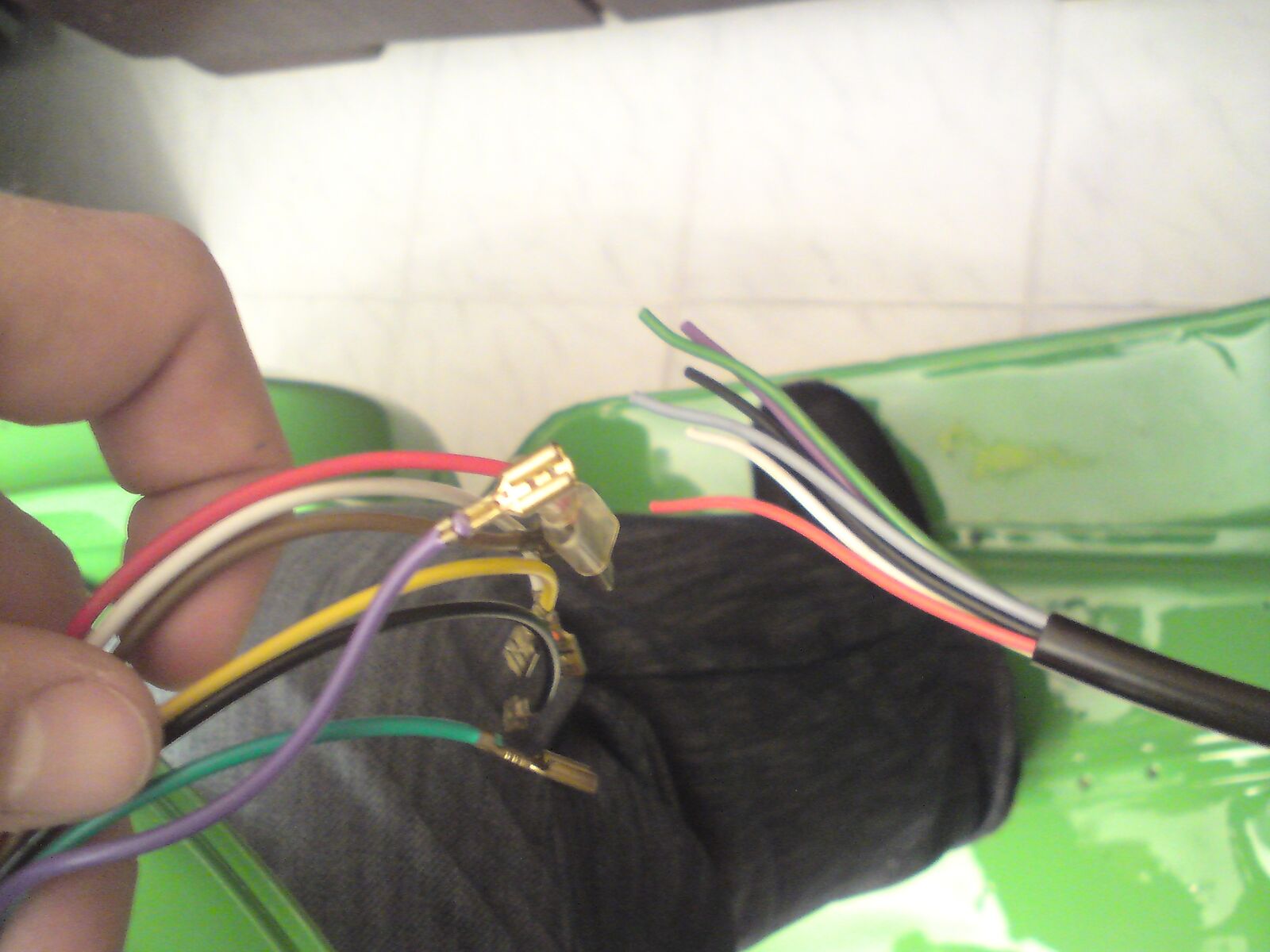

    hier mal ein bild:
    die linken kabel kommen vom lichtschalter und die rechten sind vom kabelbaum.
    merci.
    phips
  • farben kann man schlecht erkennen ...
    werden auf jeden fall vorne hinterm scheinwerfer gesteckt. rot auf rot, weiss auf weiss .....
    braun und lila an den scheinwerfer vom schalter ....
  • okey, aber wenn ich alle farben zusammensteckt. alo rot auf rot usw, dann bleibt gelb übrig! :?:
  • dafür gibts doch einen extra abzweig im kabelbaum mit einem lila und nem schwaren kabel. oda?
