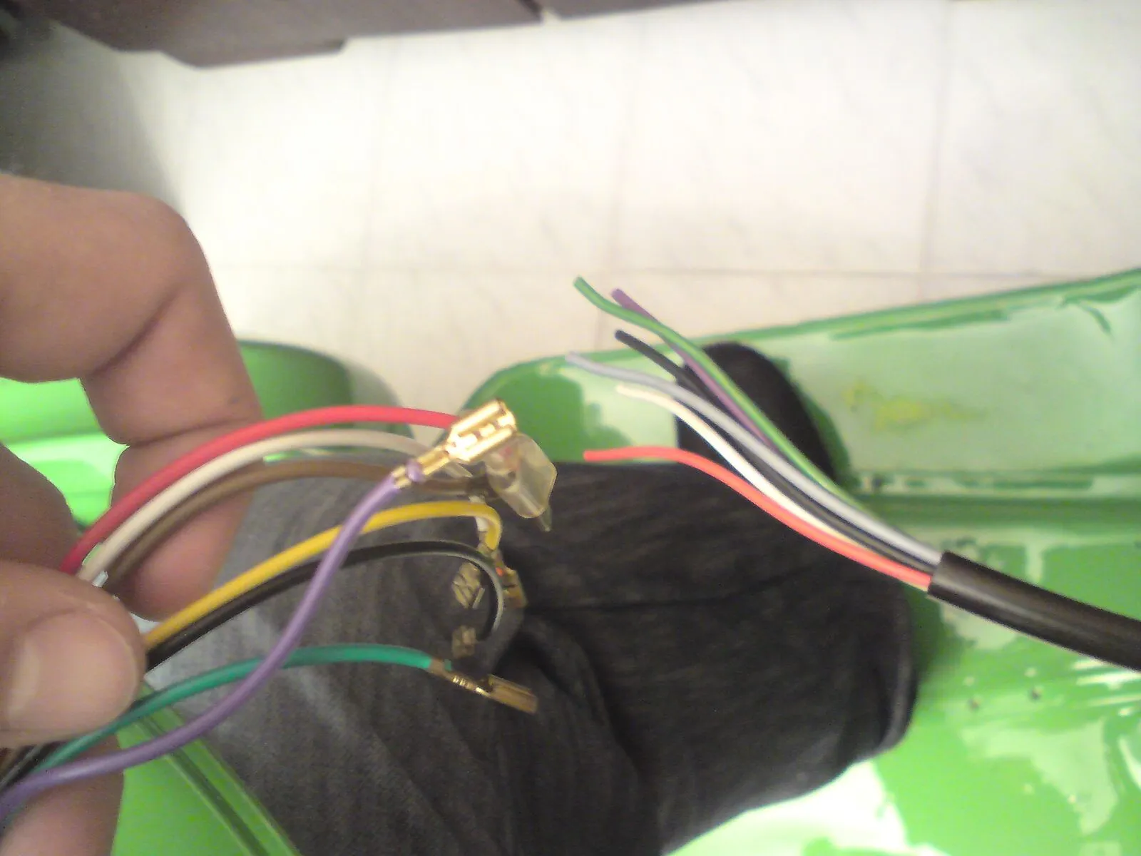

    guten abend zusammen.
    ich bin grad dabei meine italienische v50 special neu aufzubaun. kabelbaum eingezogen: kein problem. züge: kein problem.
    nun hat sich folgendes problem ergeben: der lichtschalter hat 7 kabel, der kabelbaum aber nur 6. müssen da 2 kabel miteinander verbunden werden?
    nun noch ein weiteres problem: es gehen 3 kabel zur lichtmaschiene(vom kabelbaum aus), aber es kommen 3 kabel von der lichtmaschiene und 1 kabel von der außenliegenden zündspule.
    bitte um hilfe und entschuldigung wenn ich ein bisschen doof frag, aber ich bin im moment ziemlich verwirrt.
    danke schon mal im vorraus!

    zündspule kommt auf das rote mit drauf, d.h. rot vom unterbrecher (motor) zum kastl, dann nach vorne und zur zündspule. vorne gehören die grünen kabel 2 auf eins. dann lila und braun nach vorne, weiss in der mitte links, schwarz oben links. grün 2x am hupenknopf, rot am ausmacher.
    grüße
    s.

    danke. des mit der zündspule und dem kastal des versteh ich jetzt.
    aber aus dem lichtschalter werd ich nicht schlau. -.-
    hier mal ein bild:
    die linken kabel kommen vom lichtschalter und die rechten sind vom kabelbaum.
    merci.

    • April 13, 2010 at 13:50
    farben kann man schlecht erkennen ...
    werden auf jeden fall vorne hinterm scheinwerfer gesteckt. rot auf rot, weiss auf weiss .....
    braun und lila an den scheinwerfer vom schalter ....

    okey, aber wenn ich alle farben zusammensteckt. alo rot auf rot usw, dann bleibt gelb übrig! :?:

    • April 13, 2010 at 17:46
    vergiss nicht, dass auch noch kabel an den scheinwerfer gehören ....

    • April 13, 2010 at 18:03
    dafür gibts doch einen extra abzweig im kabelbaum mit einem lila und nem schwaren kabel. oda?
