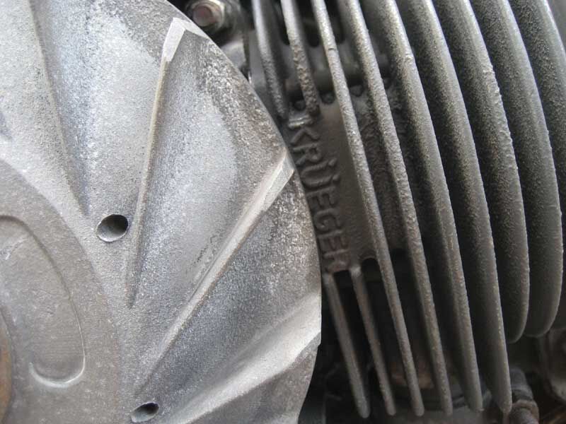

    habe das selbe Baujahr, den gleichen Zylinder und auch das passende Gutachten. Eintragung war überhaupt kein Problem. Musste nur die Haube runternehmen, damit der Prüfer "krüger" lesen konnte.
