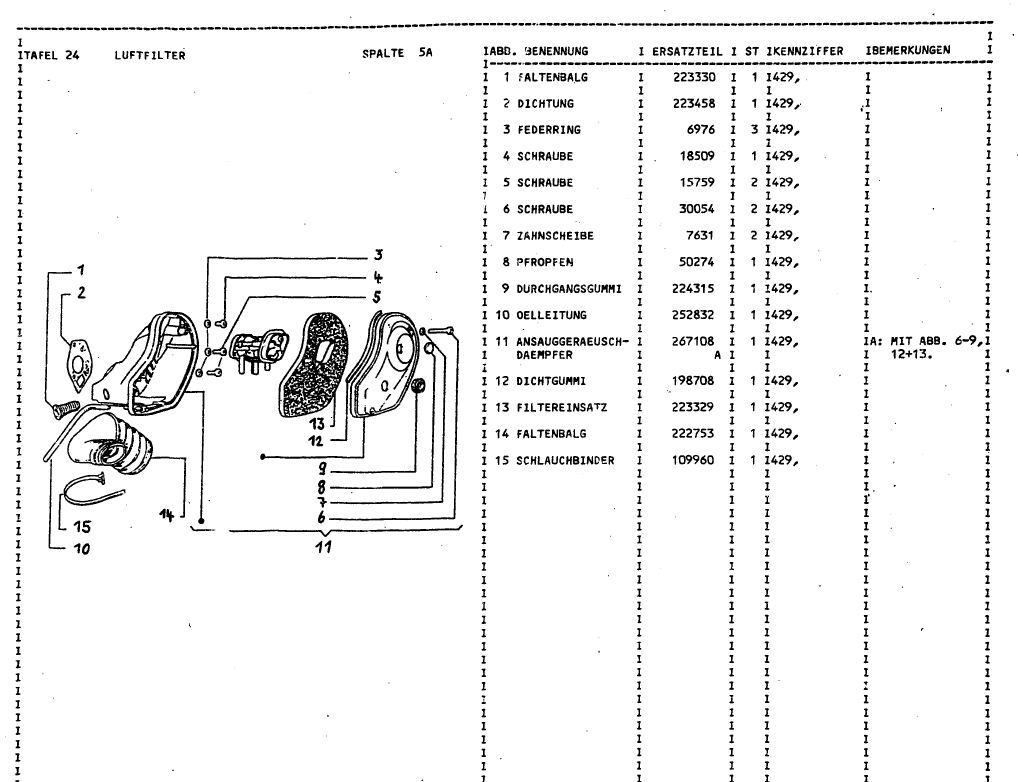

    Hallo, kann mir jemand sagen, wo überall entlüfterschläuche am vergase, oder luftfilter sind?
    Denn aus dem Luftfilter tropft immer etwas benzin-öl-gemisch. Kann das sein, dass mir da ein entlüfterschlauch fehlt, der ins leere führt, damit das ablaufen kann?
    Habe eine vespa PK125 plurimaric.
    Danke euch.

    • April 25, 2010 at 14:12
    Doch ich, bei Dir fehlt das Dichtgummi, Teil Nr. 12. Das ist aber bei fast allen so, und bei allen kommt Öl aus dem Vergasergehäuse. Das Gummi ist nicht mehr lieferbar.
    Kein Schlauch, hin, und wieder mal sauber machen.
