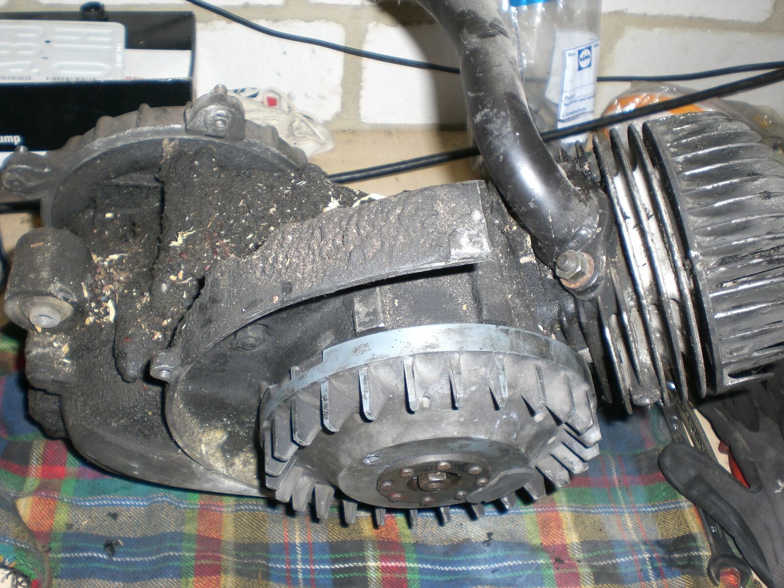

    Sooooo habe jetzt mal das Ding komplett untersucht.
    ist der original Zylinder, sieht auch von innne gut aus, keine Riefen, nichts!

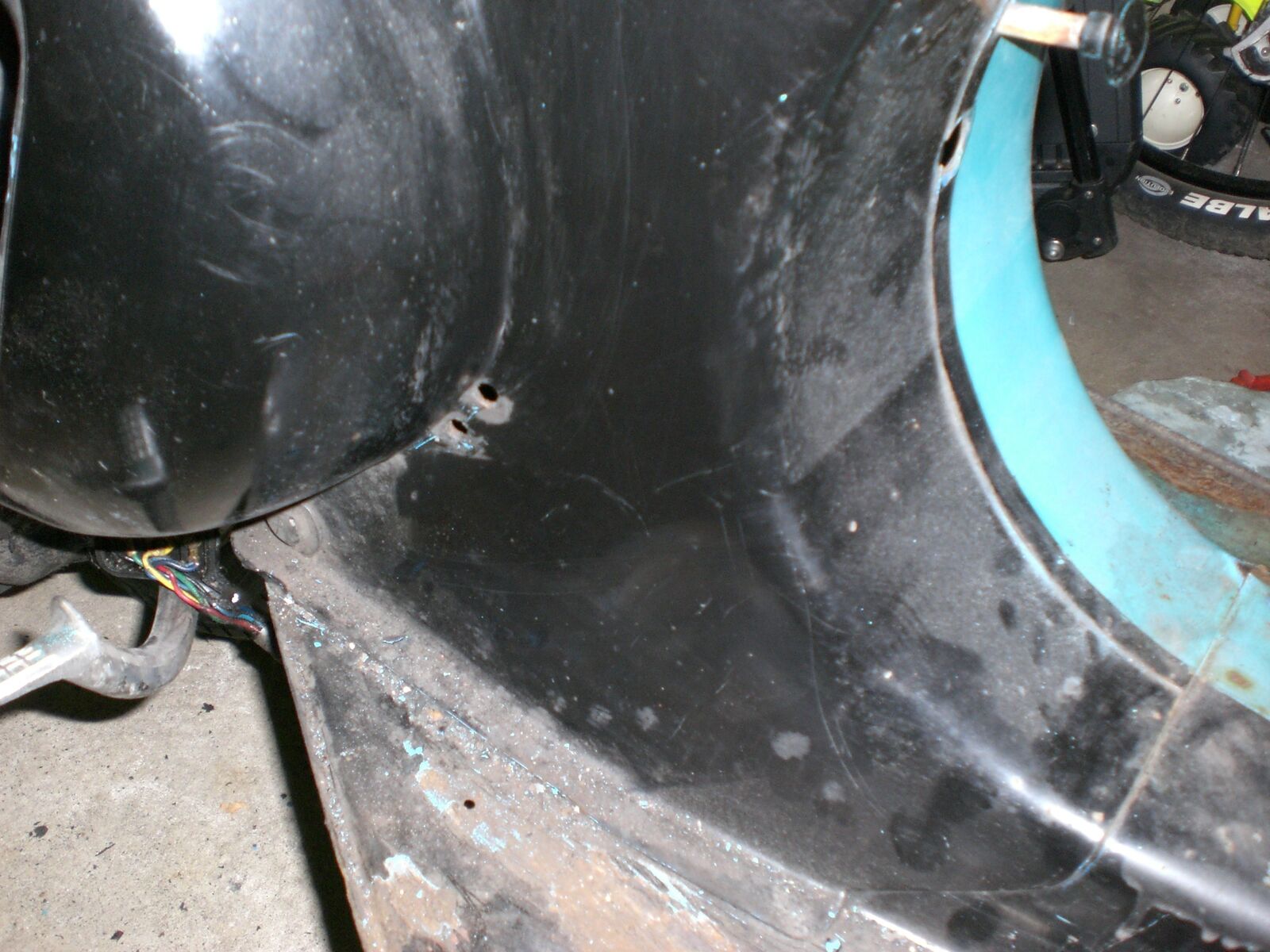

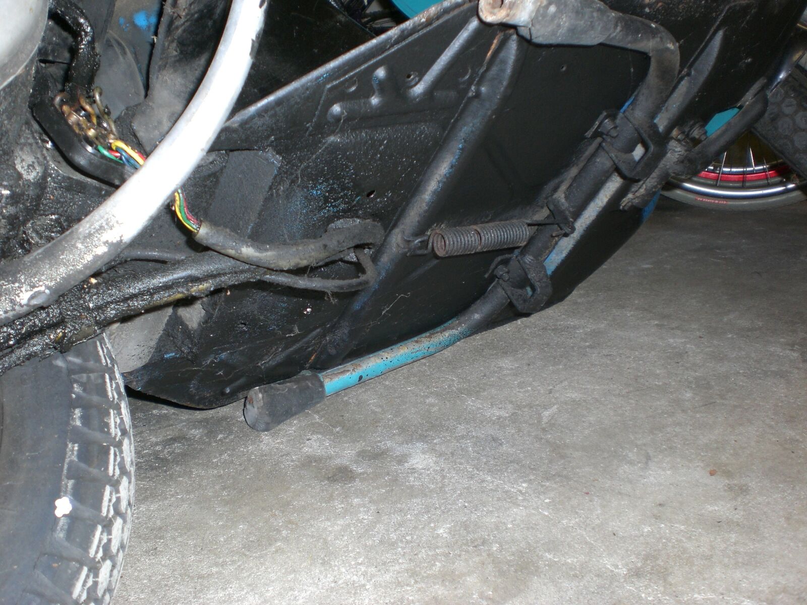

    leider ist das Trittblech doch etwas schlechter als gedacht. Da muss wohl ein neues rein (oder hat jemand eine andere Idee?!?). In den Sicken stand anscheinend das Wasser richtig drin (weil sie 2 jahre draußen stand) und es sind bereits kleiner Löcher vorhanden.
    Dann hat mich noch eins verwundert...Mit viel zu weicher Spachtelmasse wurden auf beiden Seiten 2 Löcher zu gemacht.Schaut mal auf den letzten Bildern...Hat da jemand ne Ahnung wofür die sein könnten?

    sehr schöne bastelbude (vor allem für den preis) - und der zyli ist der echte mit den 5 rippen (schön aufpassen den gibts echt nirgends mehr) - die zwei löcher sind wohl von nem rammschutz oder irgendeinem abstrusen gepäckträger - hingehören tun die da nicht - aber steht ja wohl eh schweisserei ins haus
