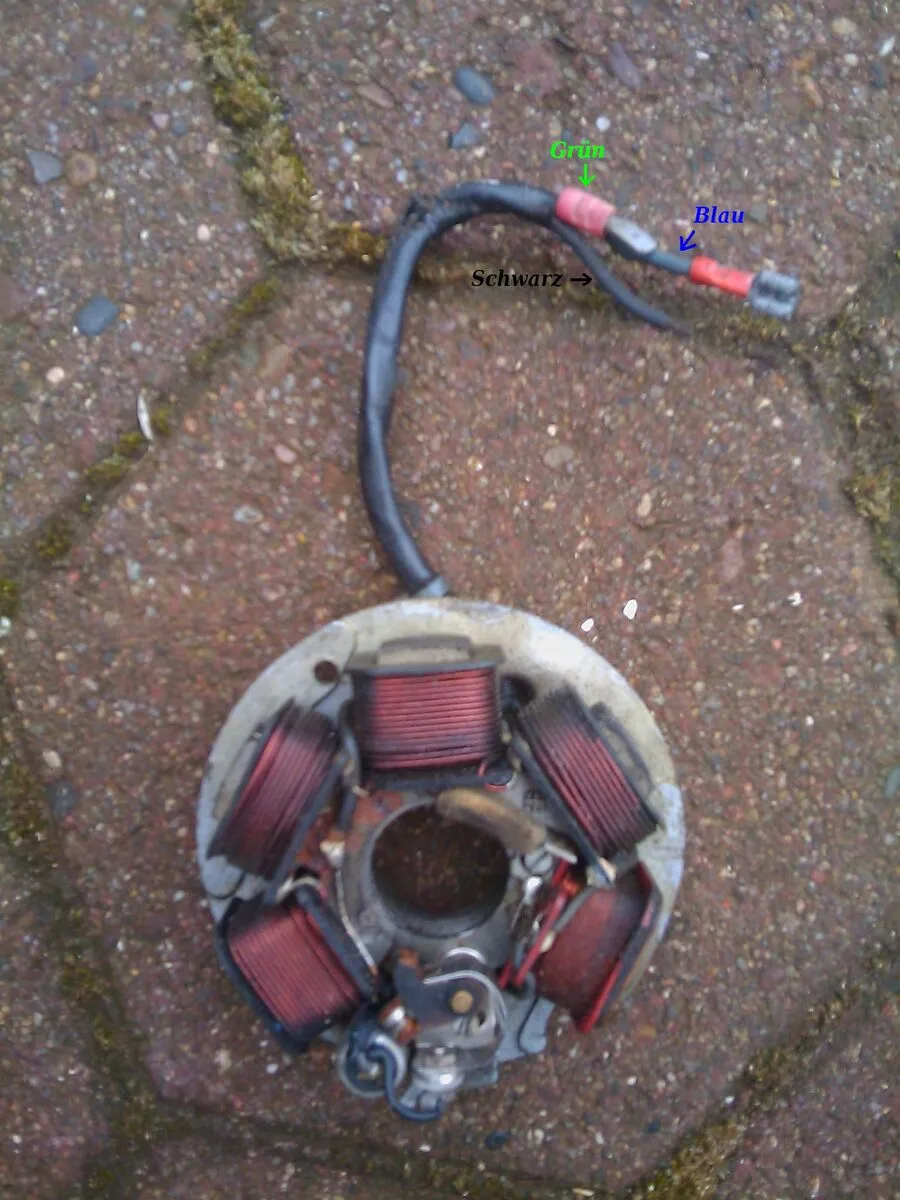

  • Nabend Leutz,
    habe eine 12V Kontaktzündung und bin ein absoluter Elektrik-Legastheniker.
    Meine Frage ist:
    Was muss ich wo anklemmen?
    Habe einen Scheinwerfer, Rück- & Bremslicht und Lenkerblinker. Schwarz = Masse... das weiss ich, aber Grün und Blau?? :-5
    Dankschö schon mal
    Greetz Cap

  • An deine Zündung, Kondensator oder so. Der müsste beschriftet sein.
    Ansonsten guck die mal den Schaltplan an.
    Gruß Luk
  • Danke lukk, das hilft mir nun mal gar nicht weiter! Meine frage war: welche Komponenten müssen an blau und welche am Grün?
    Habe das nach nem Plan probiert aber kein positives Ergebnis bekommen!
    Danke trotzdem für den versuch!

  • bin mir zwar sicher aber ich glaube:
    - grün ist kill ( zum Ausmachen des Motors beim Kontakt mit Masse)
    -blau Stromführend
    -schwarz ist Masse (das weißt du aber schon ;) )
    Würde einfach mal einbauen, ZZP einstellen und laufen lassen. Dann der grüne Draht gegen Masse halten bzw. mit dem schwarzen Draht vervinden. Geht der Motor dann aus, so stimmt meine Behauptung.
    Viel Glück
