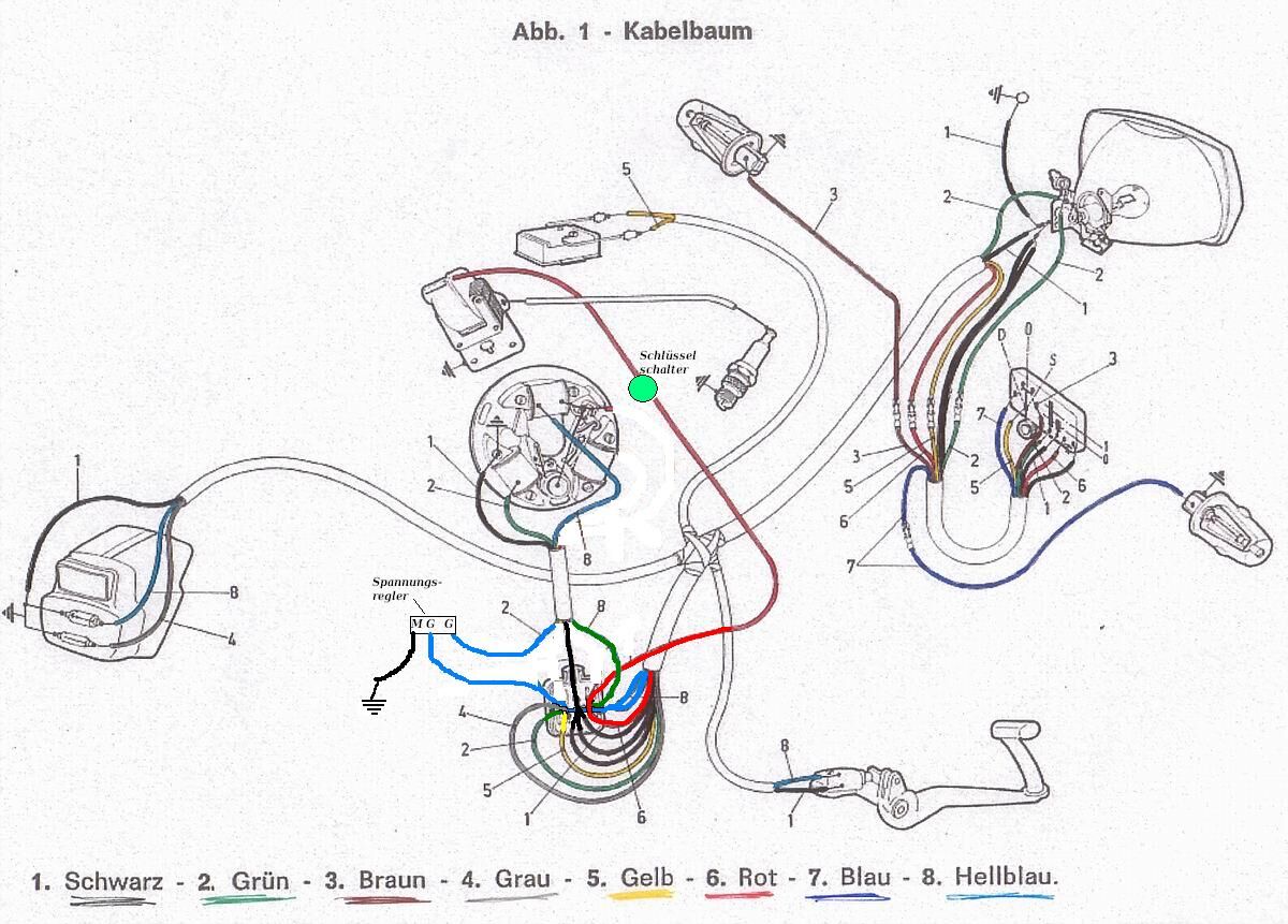

habe ein Problem mit der Verkabelung meiner V 50 Special. Ich weiss einfach nicht was wo dran kommt und finde auch keinen geeigneten Schaltplan. Habe schon diverse Beiträge durchforstet, aber bin immer nur auf 12V Kontaktlos gestossen! Habe eine 12V Kontaktzündung mit drei Kabeln, Grün,Blau und Schwarz ( aus deutscher Special mit 4 fach Blinker).
Ich besitze allerdings eine Ital. Special und habe deshalb den Regler im Werkzeugfach verbaut.
Da ich Null Plan von Elektrik habe, habe ich mich erstmal nach diesem Schaltplan gerichtet:
Ergebnis: Birnen durchgebrannt, weil kein Spannungsregler!
Nun habe ich einen Regler und momentan sieht meine Verkabelung so aus:
Ergebnis: Lichtschalter EIN, Nix leuchtet ( Blinker gehen auch gar nicht; vermutlich auch durchgebrannt) Aber wenn ich die Bremse drücke leuchtet der Scheinwerfer und das Brems- oder Rücklicht ( untere Birne ??)
Vielleicht sind aber auch diese Teile falsch:
