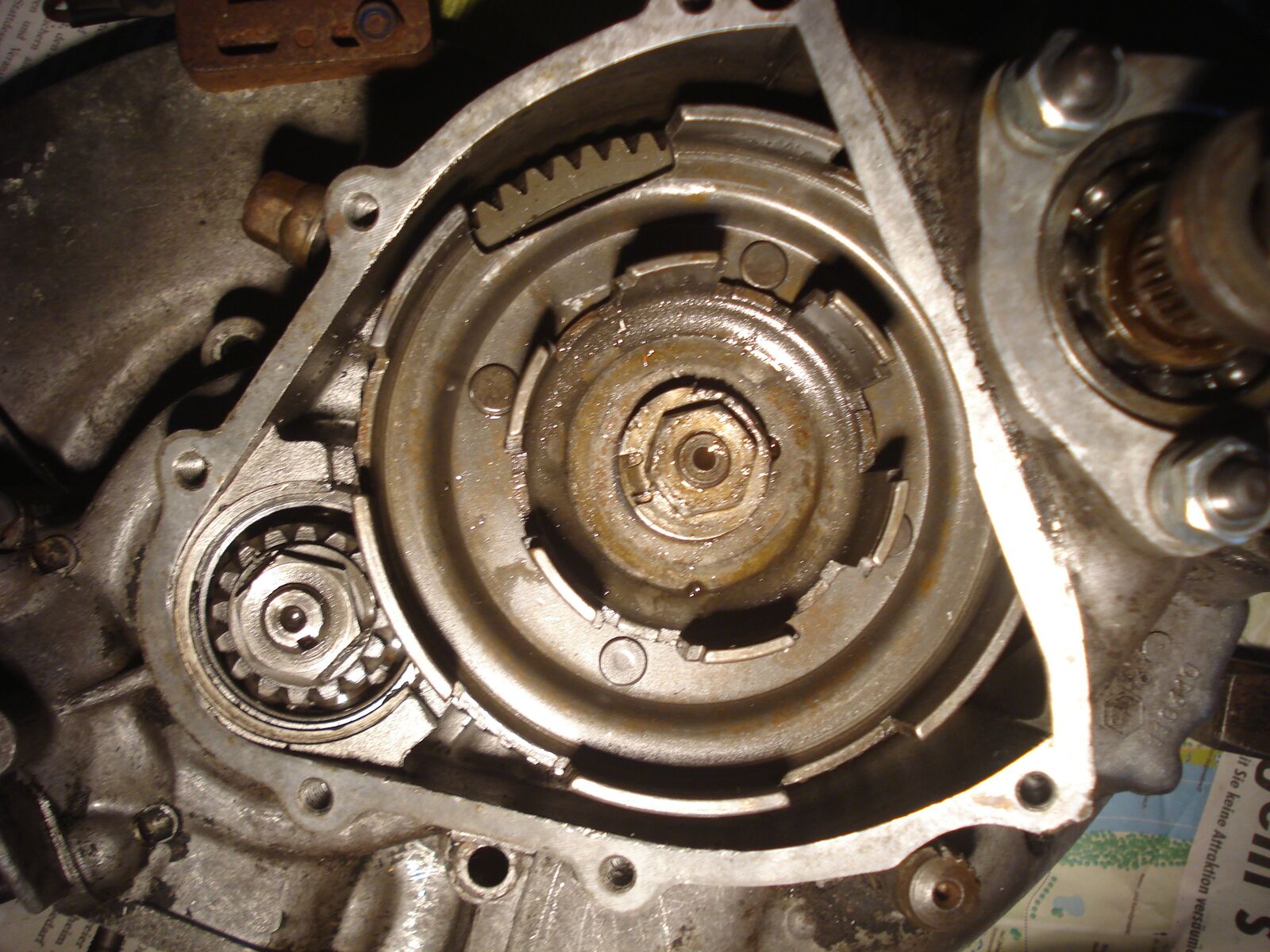

    Nun komme ich endlich mal dazu den Motor zu spalten und stosse sofort wieder auf Probleme..
    Ich habe jetzt wie in der Anleitung "übersicht motorzerlegen" den Kupplungsdeckel abgeschraubt, die Kupplungsdruckplatte entfernt und den Teil der Sicherungsplatte plattgeklopft. Schnell meinen Halbmond angesetzt und mit der Ratsche Gas gegeben...nix...einmal, zweimal zehnmal...jedesmal dreht der gesamte Kupplungssatz mit...also dacht ich mir es wäre vielleicht nicht blöd den Kupplungssatz zu öffnen und zu zerlegen, hab ich also getan und nachdem mir dann alle Scheiben um die Ohren geflogen sind war ich zwar ein wenig klüger aber mein Problem war immernoch da :-1 ...unmöglich irgendwie zu blockieren und diese Mutter zu lösen...
    Vielleicht hat jemand von euch nen Tip wie ich diese gottverdammte Mutter da runter kriege bzw. wie ich da am besten blockiere..
    so siehts jetzt also aus:
