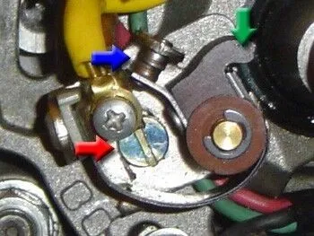

    • April 21, 2010 at 16:14
    Hier
    siehst du wie deine Grundplatte ohne Polrad aussehen muß. Wenn der Hebel (grüner Pfeil) da ist wird er von der Verdickung des Polrades gedrückt und öffnet die Kontakte (Blauer Pfeil). Wenn er das nicht tut mußt du die Schraube (roter Pfeil) öffnen und die Kontakte verschieben bis er es tut. Dann so einstellen das die Öffnung 0,4mm (Blattlehre) beträgt.
