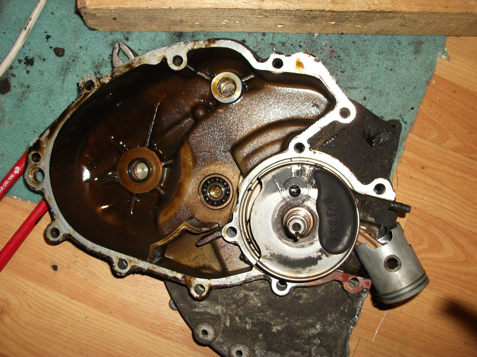

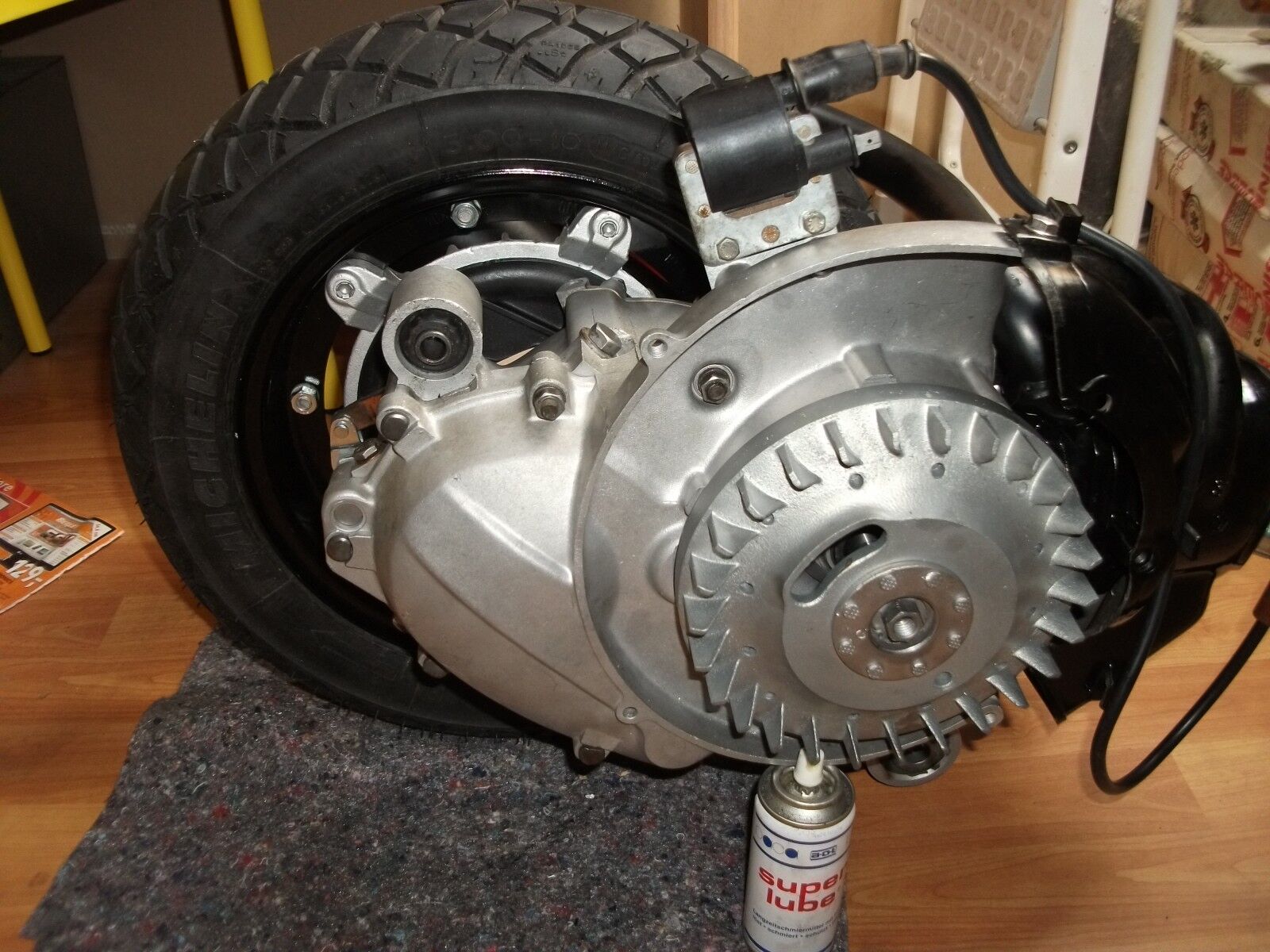

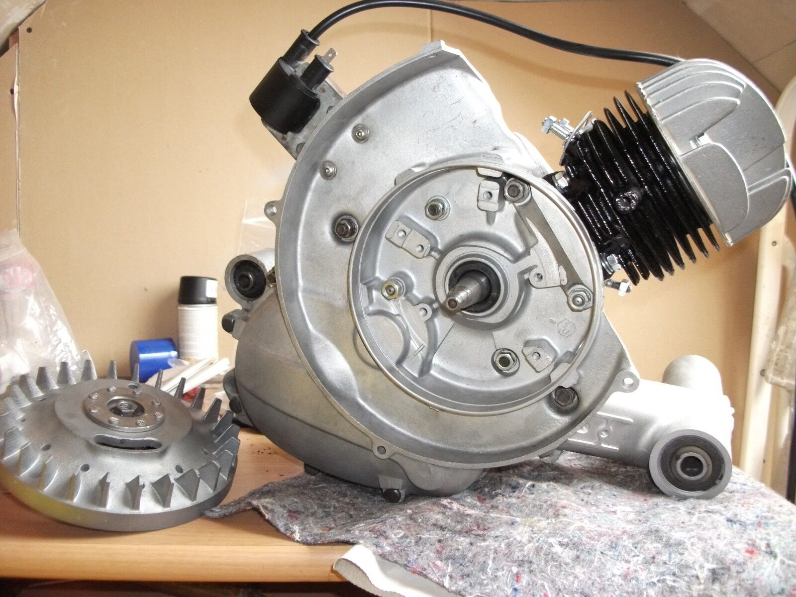

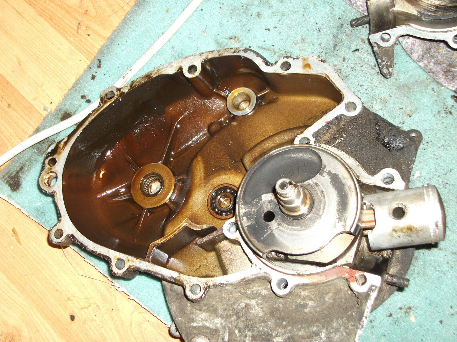

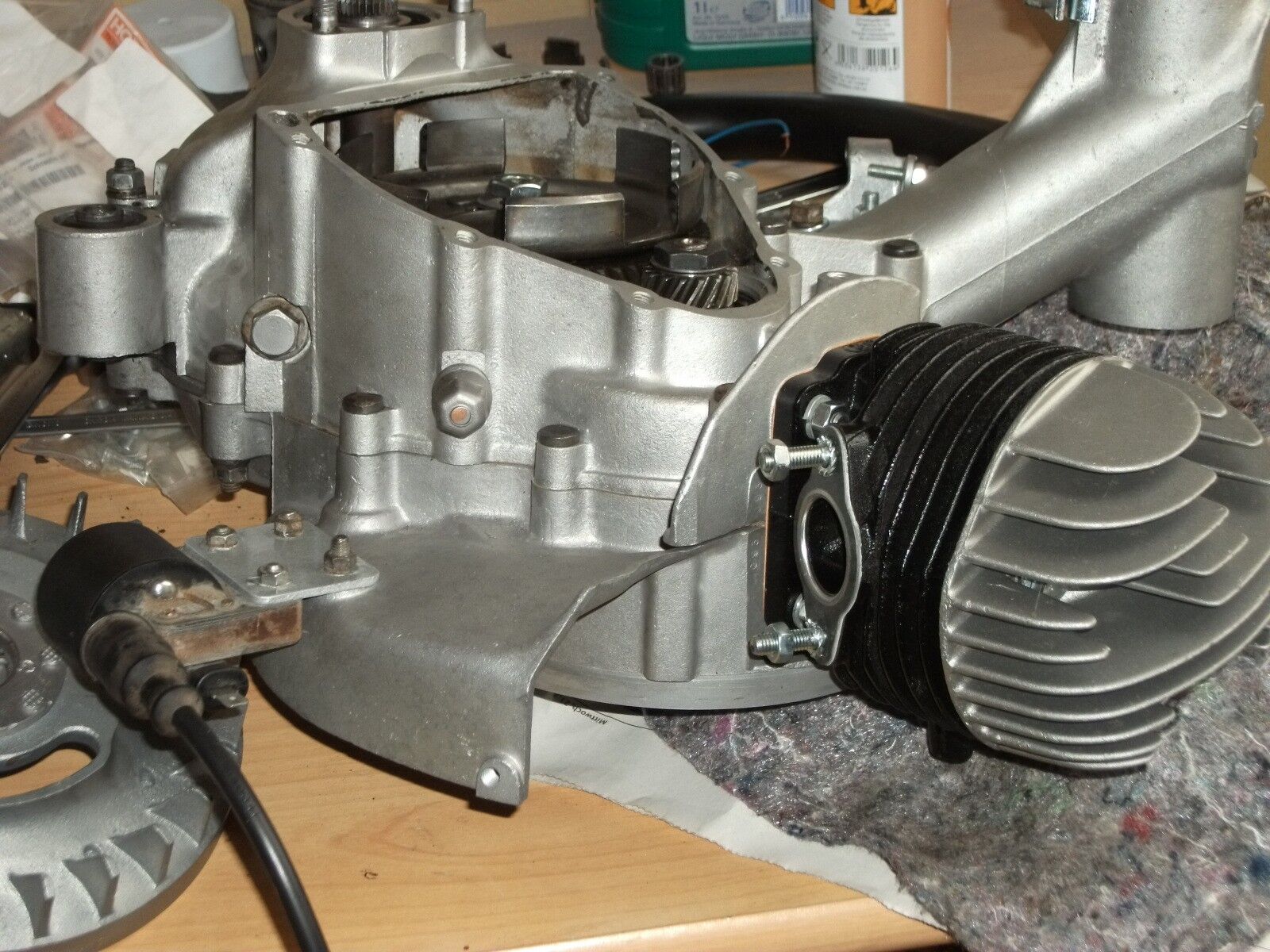

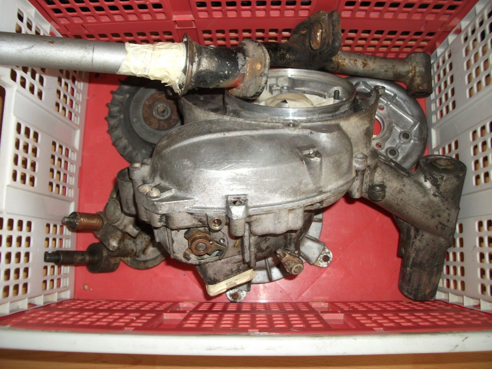

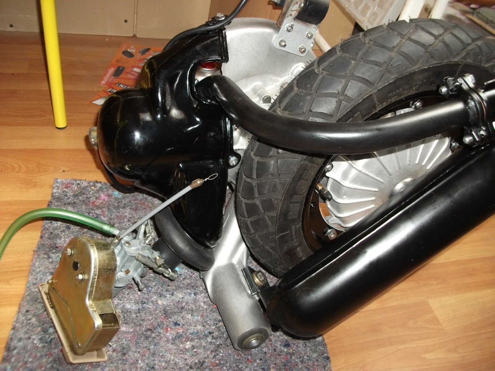

    Der Motor ist aus einer 72er Special und sah aus wie noch nie offen und 10 Jahre im Garten gelegen.
    Wird der Roller für meine Holde, da aber das Blech noch etwas Zeit braucht,fahre ich den schon mal in meiner Grünen ein.
    Meine erste Motorspaltung. :-2
    Nach anfänglichen kleinen probs. die ich durch viele ****.pdf hier aus dem Forum aber lösen konnte,
    waren die Hälften schnell auseinander.
    Alles raus ging ja schnell.
    Teile bestellen.
    - Anschlaggummis
    - 75er DR
    - Banane
    - Stoßdämpferaufnahme
    - Dichtsatz
    - Alle Wellendichtringe
    - Alle Lager
    - Kullubeläge
    - Ritzel
    - Bremsbeläge
    - fast alle Schrauben/Scheiben und Muttern
    In der Wartezeit wurde der Motor und andere Teile des neuen Projektes gestrahlt.
    Dann das übliche, einfrieren und heiß machen und alles zusammenbauen.
    Die nächsten Tage wird der Motor aus der grünen ausgebaut, Zündung auf den neuen bauen (6V gegen 12V) und es kann los gehen.
    Bin stolz wie ...... und freu mich auf die ersten Runden :-7
    Bigapple
    Werde hier dann anknüpfen wenn das Blech dran ist. Weiter machen.

    Saubere Arbeit!!!!
    Magst du nicht meine Motoren auch mal sooooo sauber machen??
    Gruß,Kölle
  • Jetz nicht
    Rechtsdreher
    3,205
    621
    Bottrop
    Pk 130 XL
    • May 1, 2010 at 22:41
    meinen kannste gleich mitmachen wenn du in der gegend bist :D
    wie hast du den denn so schön sauber bekommen, meiner war beim glasperlstrahlen, aber danach musste ich trotzdem die rause oberfläche polieren(also mit der bohrmaschiene, net das hier jm was falsches denkt) und dann sah es erst ungefähr so gut aus wie bei dir ?
