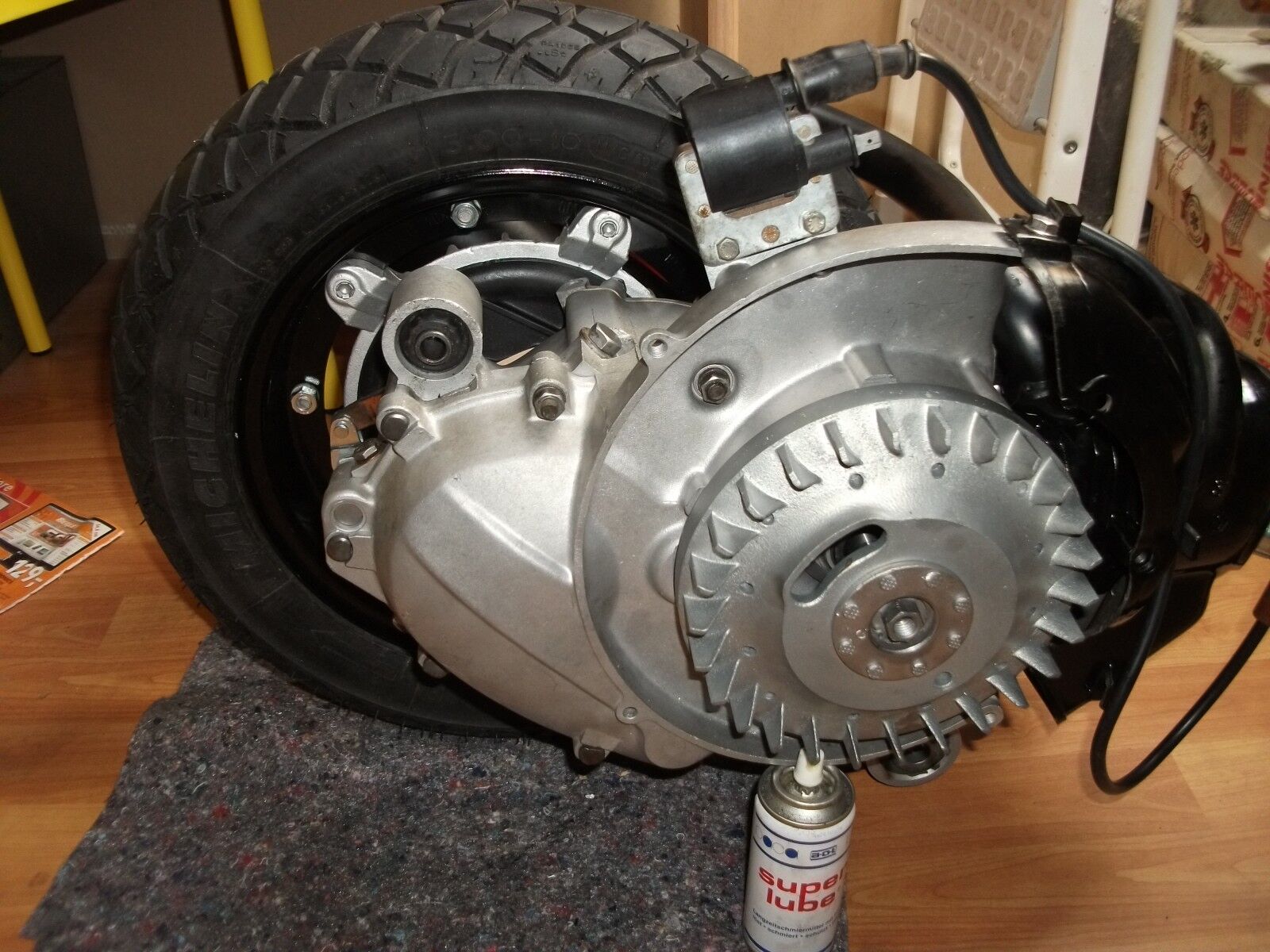

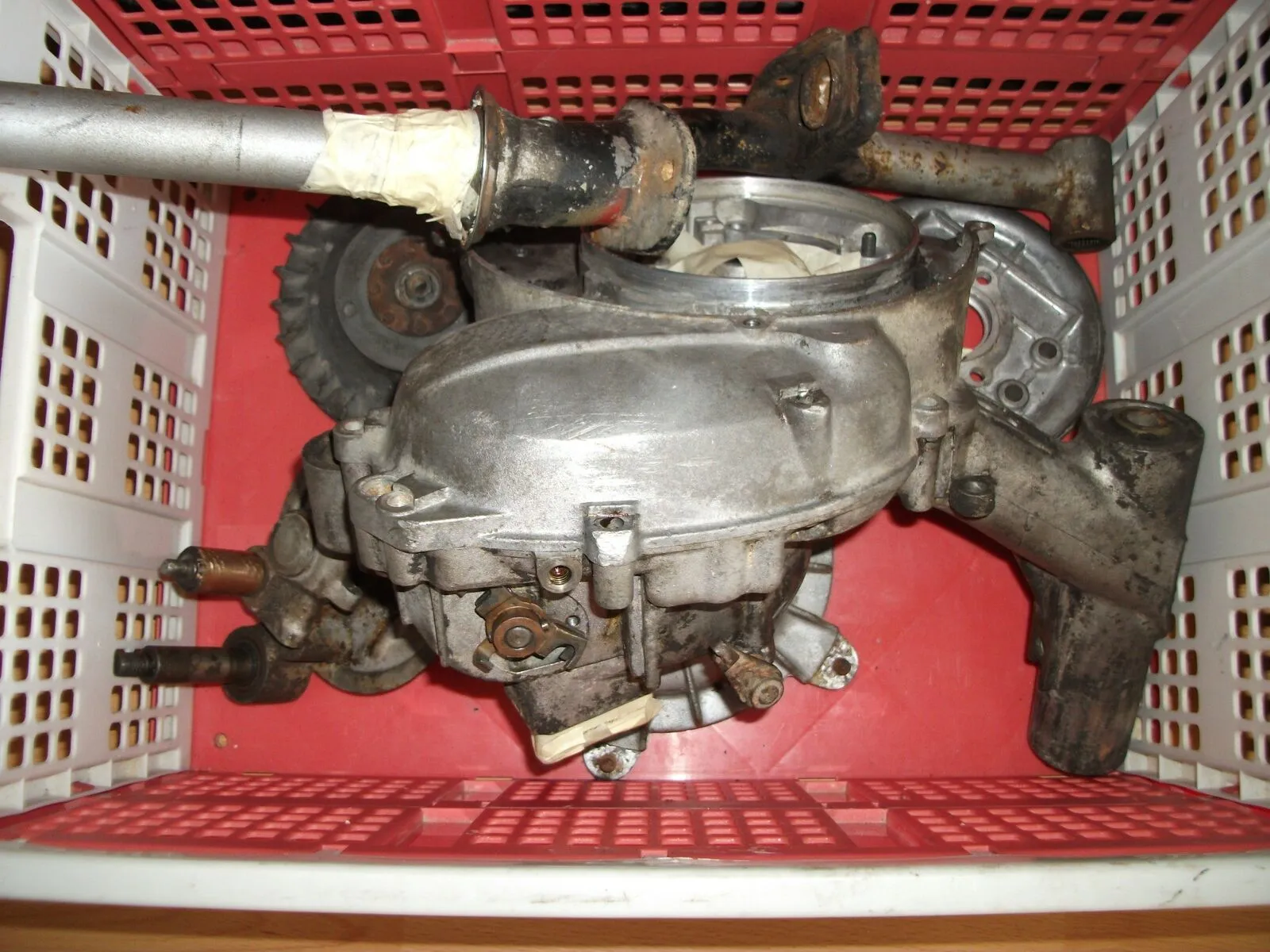

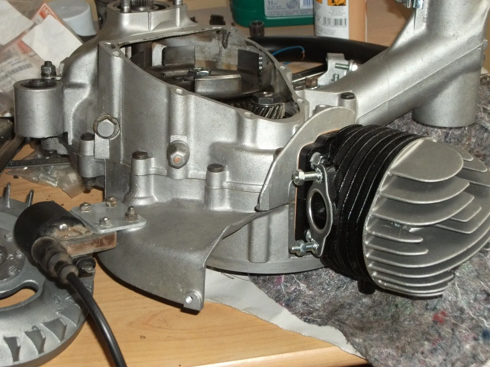

  • Der Motor ist aus einer 72er Special und sah aus wie noch nie offen und 10 Jahre im Garten gelegen.
    Wird der Roller für meine Holde, da aber das Blech noch etwas Zeit braucht,fahre ich den schon mal in meiner Grünen ein.
    Meine erste Motorspaltung. :-2

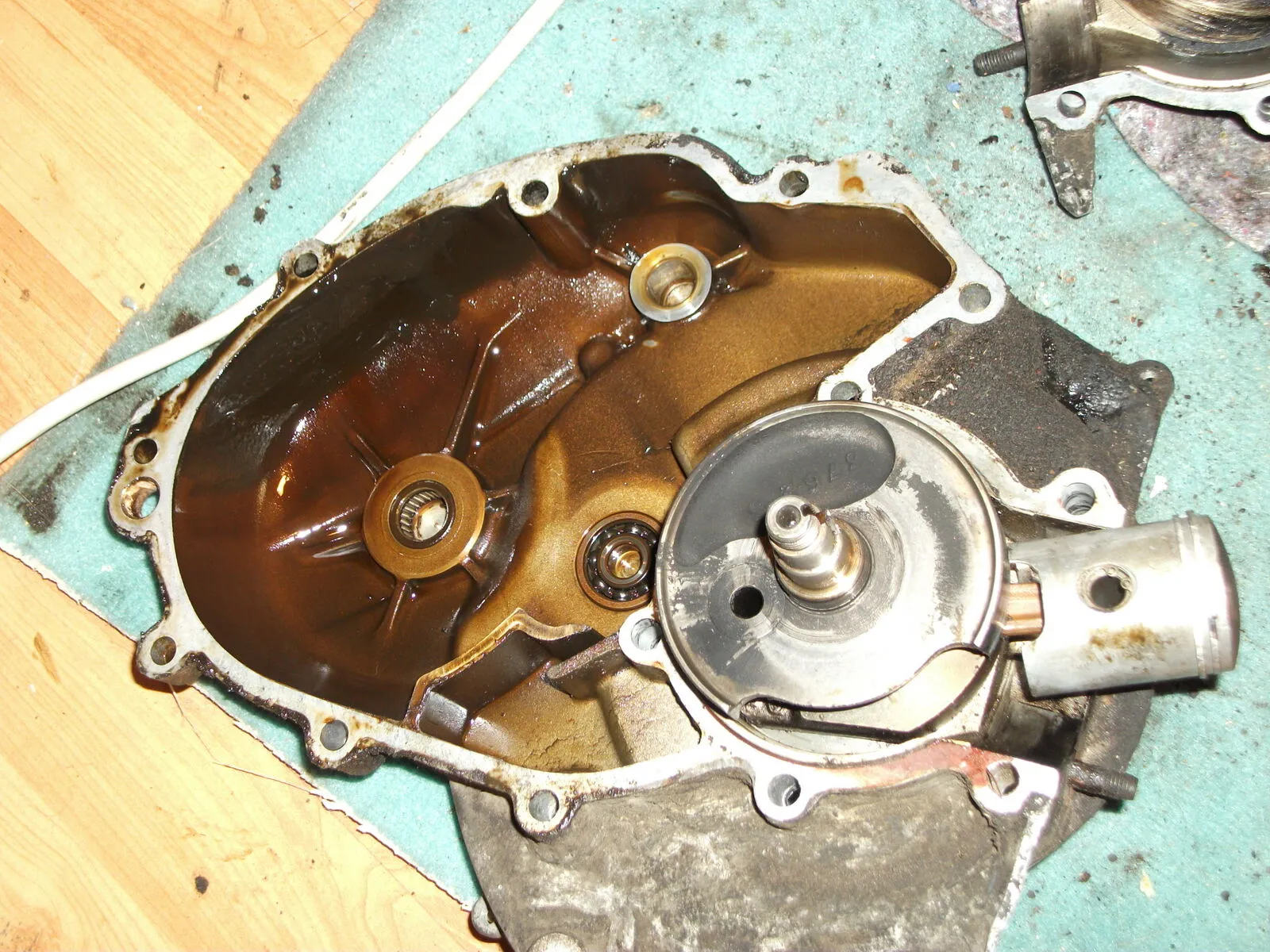

    Nach anfänglichen kleinen probs. die ich durch viele ****.pdf hier aus dem Forum aber lösen konnte,
    waren die Hälften schnell auseinander.
    Alles raus ging ja schnell.
    Teile bestellen.
    - Anschlaggummis
    - 75er DR
    - Banane
    - Stoßdämpferaufnahme
    - Dichtsatz
    - Alle Wellendichtringe
    - Alle Lager
    - Kullubeläge
    - Ritzel
    - Bremsbeläge
    - fast alle Schrauben/Scheiben und Muttern

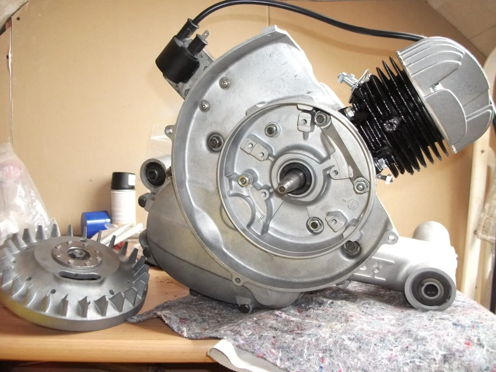

    In der Wartezeit wurde der Motor und andere Teile des neuen Projektes gestrahlt.
    Dann das übliche, einfrieren und heiß machen und alles zusammenbauen.

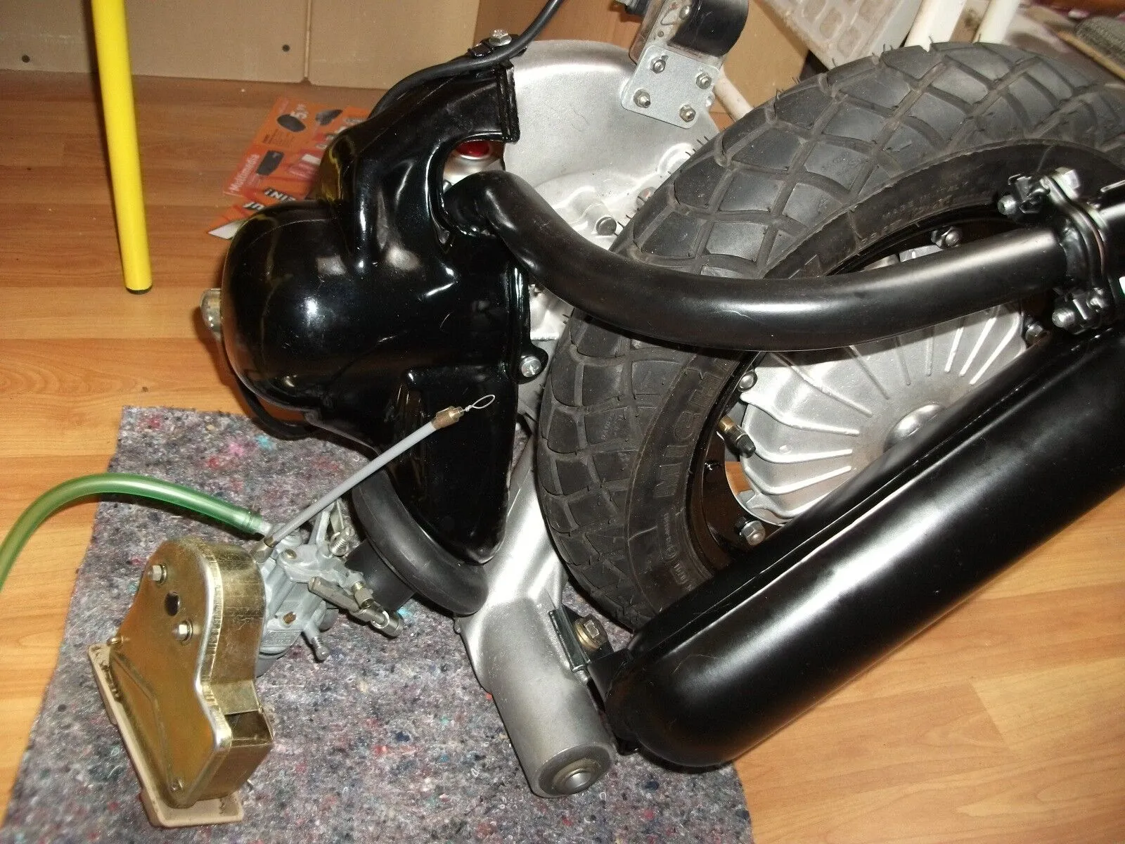

    Die nächsten Tage wird der Motor aus der grünen ausgebaut, Zündung auf den neuen bauen (6V gegen 12V) und es kann los gehen.
    Bin stolz wie ...... und freu mich auf die ersten Runden :-7
