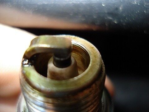

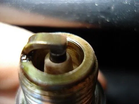

    Also, ich habe nun ein 35-er ND verbaut.
    Damit läuft sie wunderbar im Standgas + Durchzu hat sich deutlich verbessert. Allerdings bekomm ich nun mit einer 80-er HD (wenn größer total verölt und fährt sich absolut Sch***!)nach ca. 5km Volllastfahrt folgendes Bild:
    Ich habe momentan eine W4AC drinnen. Was sagen die Profis? Wärmewert falsch?
