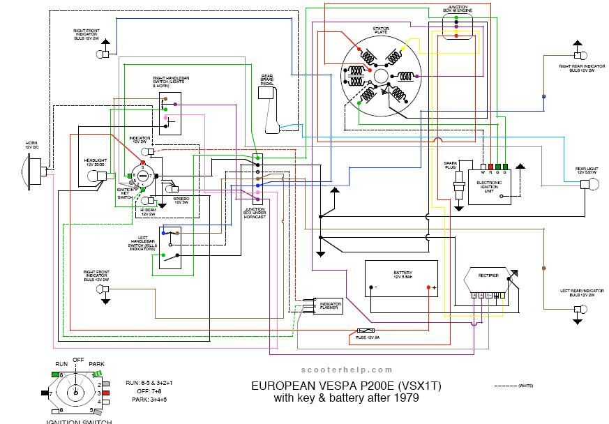

    Hilfe ich werde bekloppt!! Habe SUfU benutzt aber nichts gefunden oder
    Schaltpläne sind nicht mehr zum öffnen.
    Hier kann mir bestimmt jemand helfen!! Habe mir nen Klarglasscheinwerfer
    geholt, da ich die Lichtverhältnisse mit der
    Bilux satt hatte.
    Nun mein Problem mit der Verkabelung:
    --> Vom Lichtsschalter folgende Kabel : - grün
    - schwarz-weiß
    - braun
    - schwarz
    --> Vom Zündschloss : - rot-weiß
    - schwarz-weiß
    - schwarz
    --> H4 Lampe : - oben weiß
    - links grün
    - rechts blau
    --> Standlicht : - braun
    - schwarz
    Wo klemm ich welches kabel hin und welches verbinde ich mit welchem,
    danke für Eure hilfe!!!
    Link der Lampe: http://www.scooter-center.com/scoweb/pages/p…CAT&lang=de

    • May 7, 2010 at 21:16
    Moin
    Das hier kann dir helfen:
    Grüße von der Küste
    Holger
