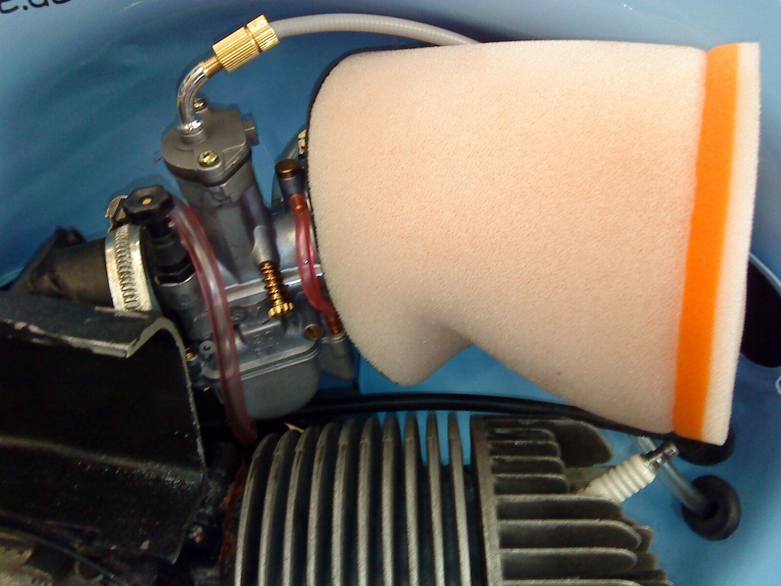

  • hab mir den Umbausatz für die gängigen Flachschieber Gaser gekauft mur werd ich da nicht schlau daraus wie das mit dem Bowdenzug gehen soll???
    [Blockierte Grafik: http://www.scooter-center.com/medias/sys_master/8451424093933984.jpg]
    gibts da nen eigenen???

  • Zughülle in Messinghülse der Innenzug geht durch.
    Innenzug durch Feder und in den Schieberkolben fädeln.
    Jetzt den ganzen Schnack mit Dichtring in den Gaser schrauben.
    Da der Zugweg extrem kurz ist ,man eh erst oben einhängen muß gestaltet sich das ganze etwas fummelig.
    Nach zirka Länge ermitteln, oben löten, das Z zum einhängen (chokezug Rahmen) biegen.
    Zum Chokezug/Rahmen einhängen unten am Gaser nochmal alles lösen damit du genug Spiel hast.

  • ja werd da schauen dass ich nen draht bekommen um das Z zu biegen weil mir ist der den wo ich drin hatte abgebrochen, so ein scheiss
