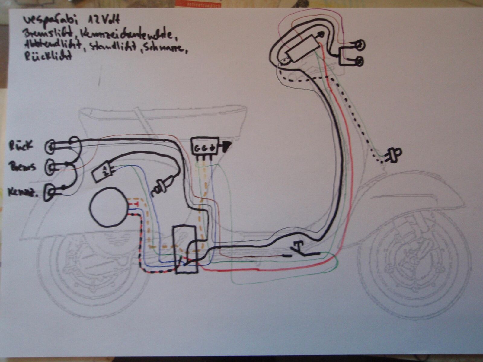

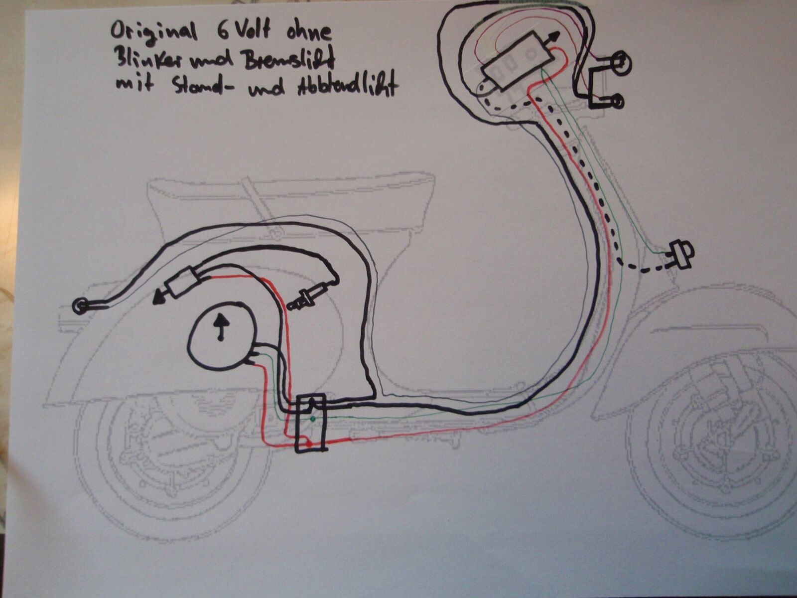

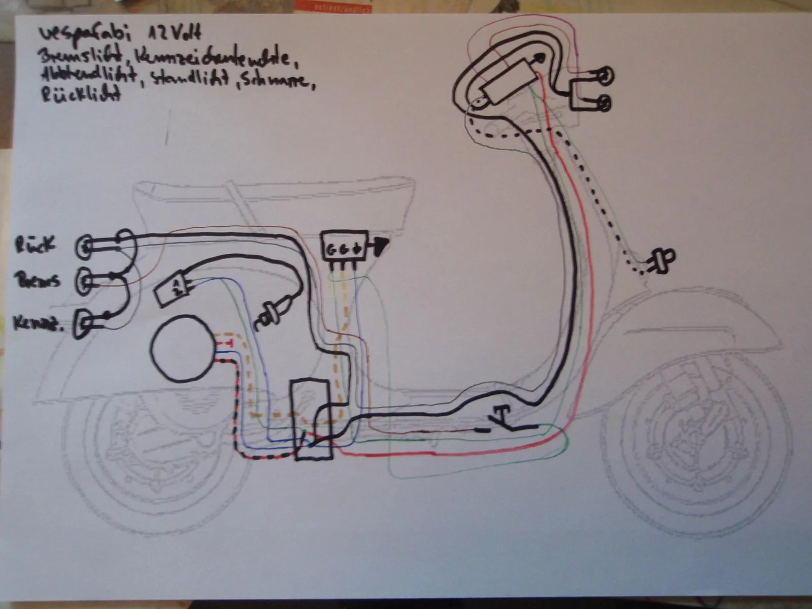

    soooooooo...
    im anhang einmal dein jetztiger schaltplan in annähern "echter" verlegung (hoffentlich ist er das wirklich), die modifizierte verkabelung basierend auf der alten auch in annähernd "echter" verlegung (ich bin einfach mal davon ausgegangen dass du den spannungsregler in die rahmenspitze unter das werkzeugfach legst) und zum nachvollziehen das datenblatt der vespatronik.
    ich denke du solltest das erkennen was da an strippen hinzugefügt wurde.
    allerdings bin ich mir echt nicht 100% sicher was die verkabelung der vespatronik mit dem spannungsregler angeht. klar ist, das weiß-rote kabel ist nur zum batterieladen, das bleibt unangeschlossen, sprich isoliert. blau sollte masse (steht jedenfalls so aufm v-tronik datenblatt) sein, geht also wie im v-tronik plan an die "2" der zündspule und an den masseeingang des spannungsreglers. da das masse ist kommen da im kabelkästchen alle anderen massen (die schwarzen von kabelbaum mit dran. weiß-gelb müsste die ungeregelte "bordspannung" sein, geht also an den spannungsregler und wird da zur geregelten 12 volt bordspannung, sprich grün. schwarz-rot der v-tronik geht laut v-tronik datenblatt an grün der zündspule, anschluss "1". grün bzw. schwarz-rot müssen auf masse gelegt werden damit die kiste ausgeht, deshalb gehen die im kabelkästchen mit rot vom kabelbaum zusammen (das ist die killleitung zum killschalter).
    aber du sagtest ja dass du das an der blauen spezial gemacht hast, sprich v-tronik an ori-spannungsregler und da gehts ja. das würde ich zur sicherheit nochmal vergleichen welche der v-tronikkabel wo an den spannungsregler gehen.
    ich bin davon ausgegangen dass du als schalter am lenker den benutzt hast mit den 2 kippschaltern, dem killknopf und dem hupenknopf. den kenne ich leider nicht in echt, weiß deshalb nicht so recht wie der intern verschaltet ist. im gsf hab ich irgendwo gelesen dass da wohl im original rück-, abblendlicht und schnarre in reihe geschaltet sind. den würde ich mir zur sicherheit nochmal angucken und evtl. modifizieren. eigentlich musst du nur wissen was was ist am kabelbaum was am lenker rauskommt:
    -grau ist sozusagen das "plus" vom rücklicht
    -schwarz ist masse (ich sach ma "minus" für die verbraucher)
    -grün sind die geregelten 12 volt vom spannungsregler (ich sach mal das "plus" für die verbraucher)
    -rot ist wie schon geschrieben die killleitung
    der bremslichtschalter sollte ein schließer sein.
    nochmal zum schalter am lenker. wenn ich das richtig verstanden habe ist der eine kippschalter für licht an/aus da, der andere für den wechsel zwischen stand-/abblendlicht (wie unsinnig, standlicht geh ja auch nur wenn der motor läuft und wenn er läuft fahr ich ja schon fast, also brauch ich eh kein standlicht mehr). ist halt die frage ob du das standlicht überhaupt anschleißen willst, wenn ja kannste dir komplett einen kippschalter totlegen.
    bremslich geht wenn man bremse tritt, auch wenn vorne am schalter "licht aus" ist (so kenn ich das zumindest von der 4-blinker-spezial).
    kennzeichenleuchte geht rücklicht geht also wenn vorne "licht an" ist. wie sich das mit dem rücklicht/kennzeichenleuchte verhält wenn du auf standlicht schaltest weiß ich nicht, ises an, isses aus?
    so genug geschrieben, ich hoffe du verstehst das und ich hoffe ich hab das richtig gemacht.
    ZUR KONTROLLE WÄRS GEIL WENN EIN V-TRONIKFAHRER NOCHMAL DRÜBERGUCKT!!!!!!
    alle klarheiten beseitigt?
    Gruß,
    bubu50n
