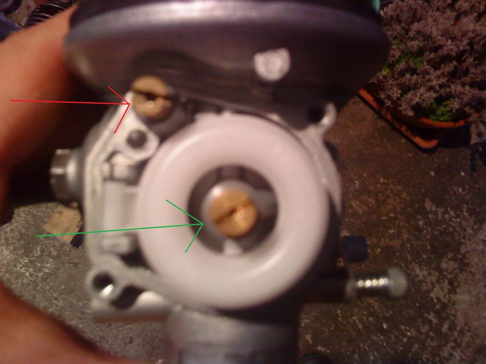

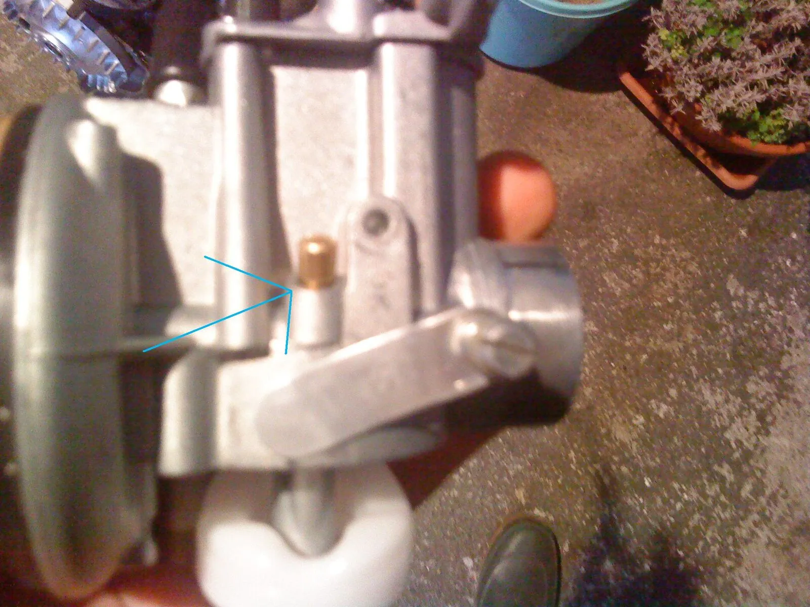

    Hallo
    und zwar wollte ich mal genau wissen welche Düse für was Zuständig ist, was sie bewirkt.
    Blaue und Rote gekennzeichnete Düse sind ND aber was bewirken sie. Und wie stimmt man sie am besten ab.

    die Nebendüse ist für den Leerlauf zutändig und die Hauptdüse wenn du gas gibst

    • June 2, 2010 at 15:43
    Rot = choke düse (selbsterklärend)
    blau = nebendüse (im standgas/teillastbereich)
    grün = Hauptdüse (3/4 bis Vollgasbereich)
