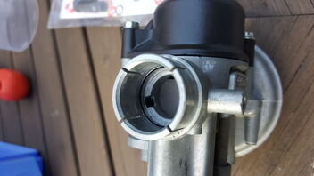

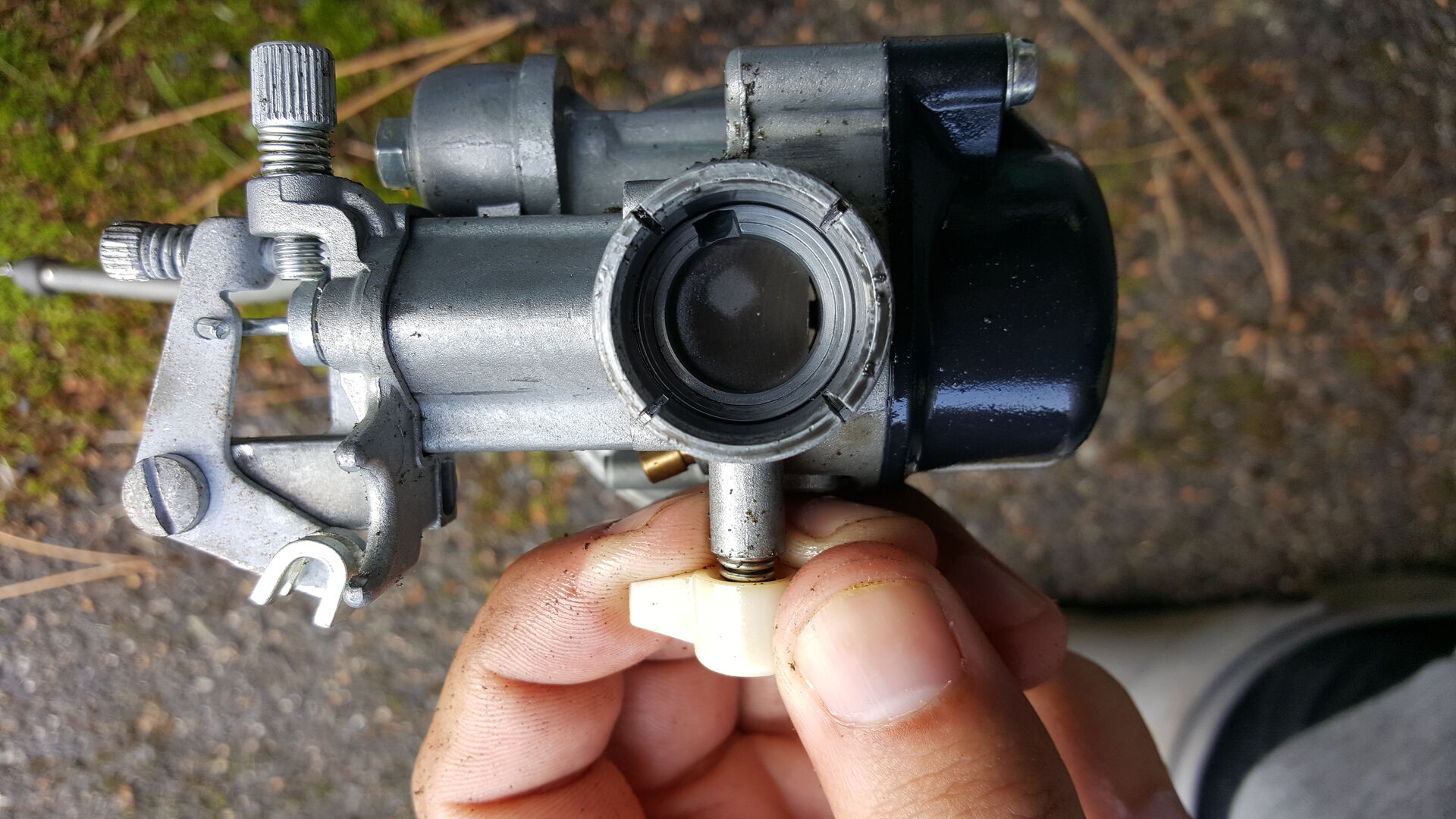

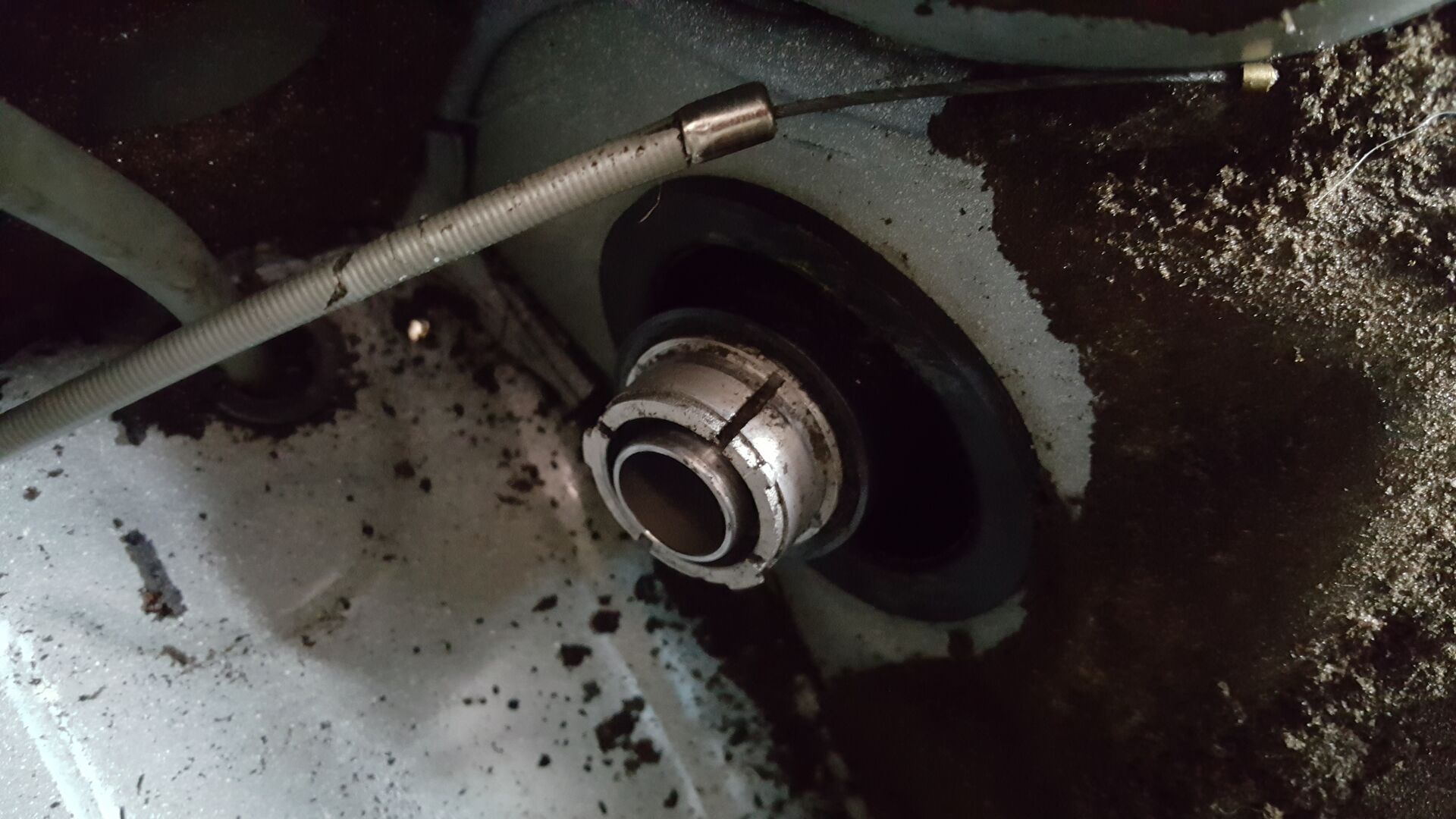

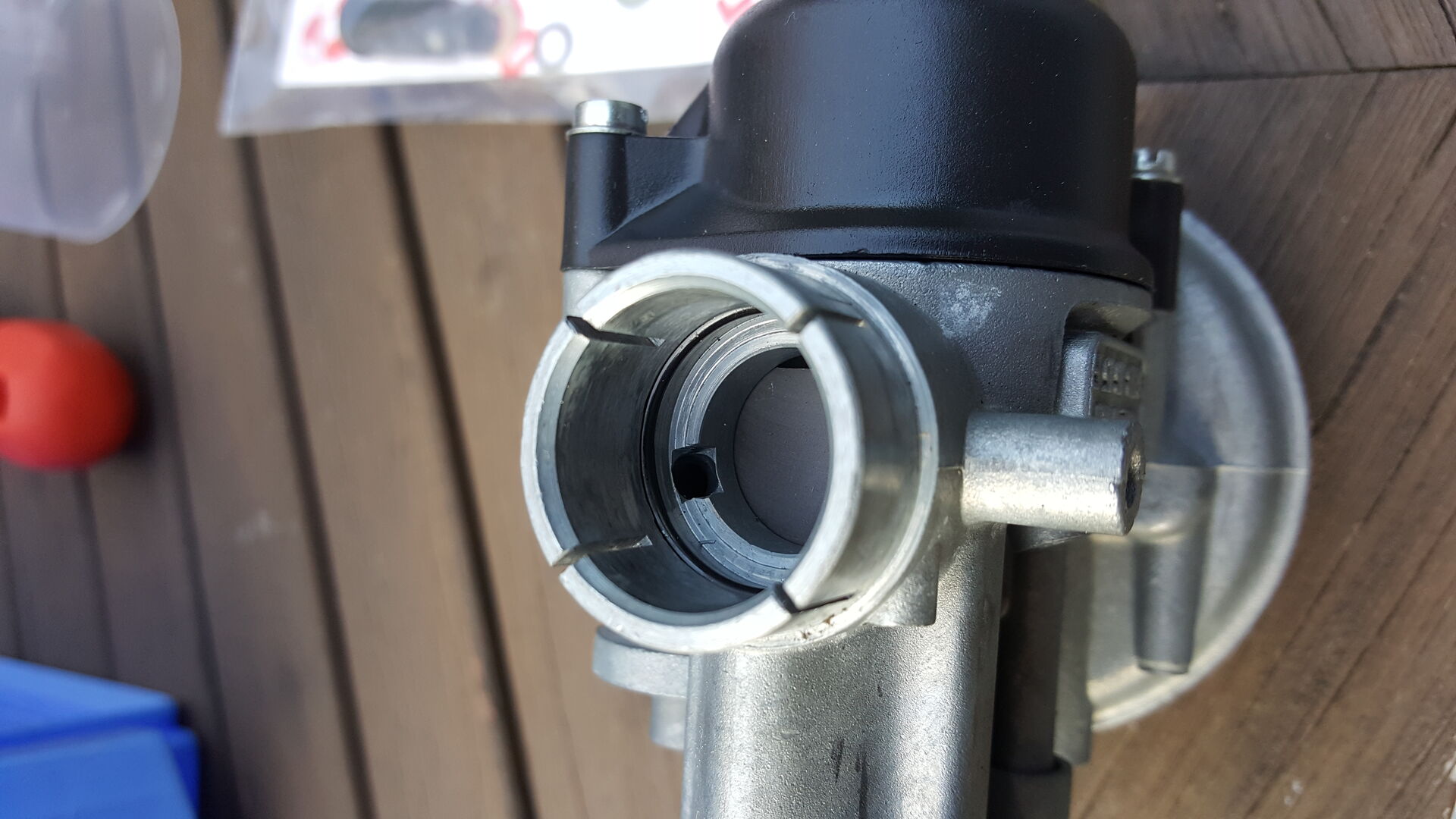

    hi zusammen, blöde Frage muss die Schelle etc runter um evtl neuen Dichtung einzusetzen? Wenn ich draufdrücken ist Spiel nach unten als würde es auf einer Feder sitzen, ich hoffe ihr wisst was ich meine ;)
    Bei dem anderen Bild müsste sich beim drehen der weissen flügelschraube doch eigentlich der schieber bewegen oder Nicht? Der schliesst noch öffnet er sich weiter.
    Danke für eure hilfe

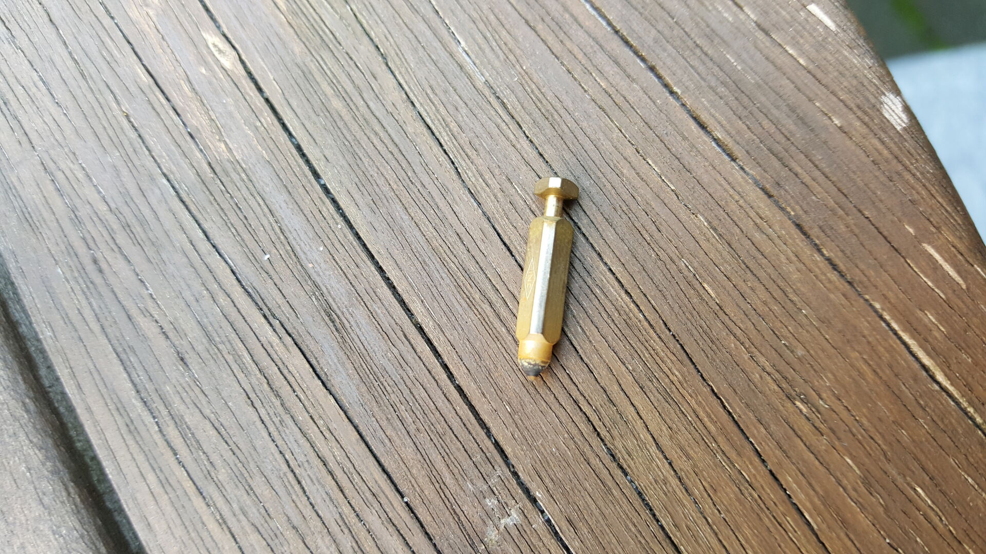

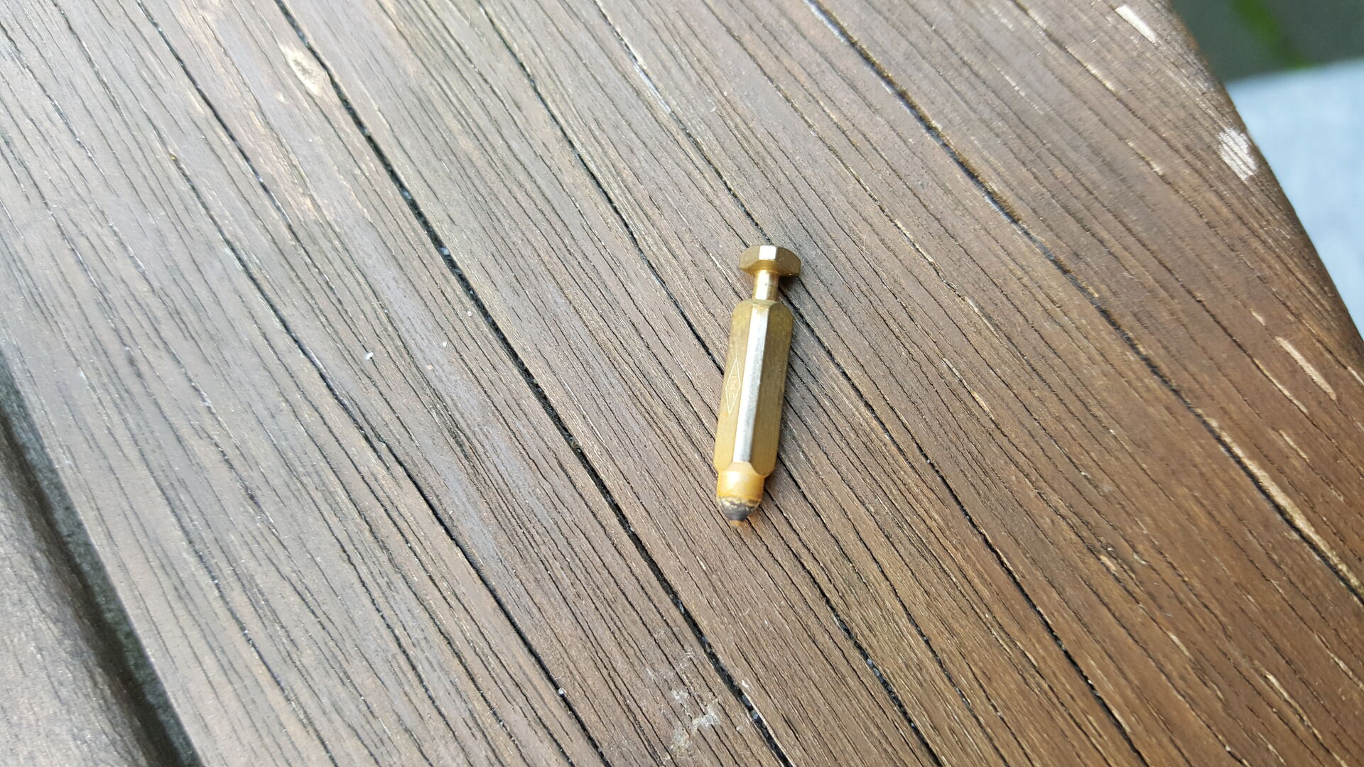

    die zweite Frage habe ich mir Grad selber beantwortet, dafür die nächste, ist die schwimmernadel noch i.o.?

    • September 24, 2017 at 13:27
    Schelle muss nicht ab, der Filzring kommt zwischen Ansaugstutzen und Gussschutzkappe.
    Und die zweite Frage kannst du dir bei dem Zustand auch selbst beantworten, bzw. sparen. Das sieht ja ein Blinder ....
    Edith sagt gerade, dass Du einen 16.15 F Vergaser hast. Da gehört ein O-Ring in den Vergaser und kein Filzring auf den Ansaugstutzen.

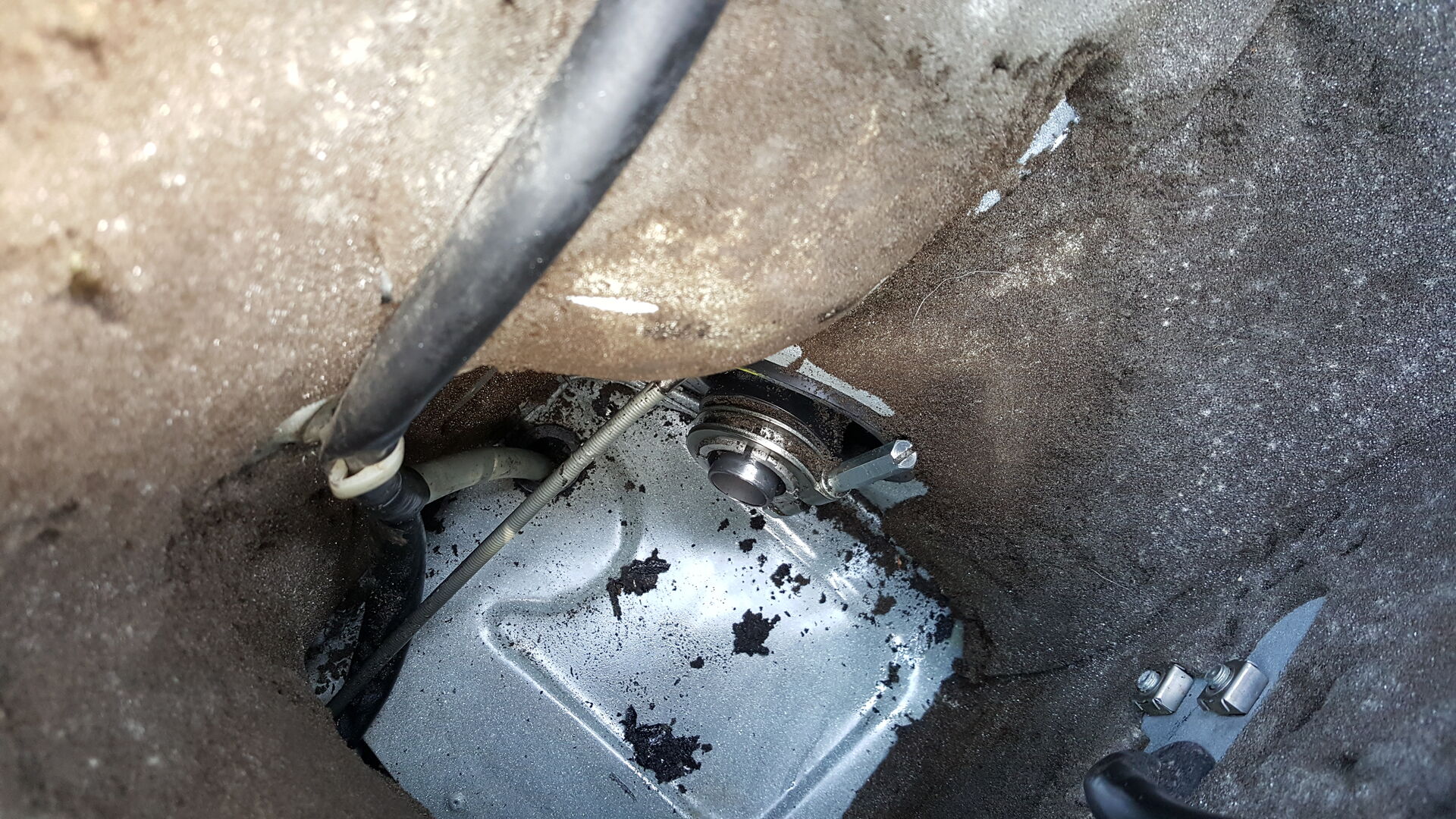

    ok also Nadel ist dann durch?
    Schiebe ich den o Ring hier drauf?
    Ich habe gar keinen gesehen der da vorher drauf war oder ist das der hier drinnen?
    Habe sonst bei dem Dichter auch keinen passenden mehr

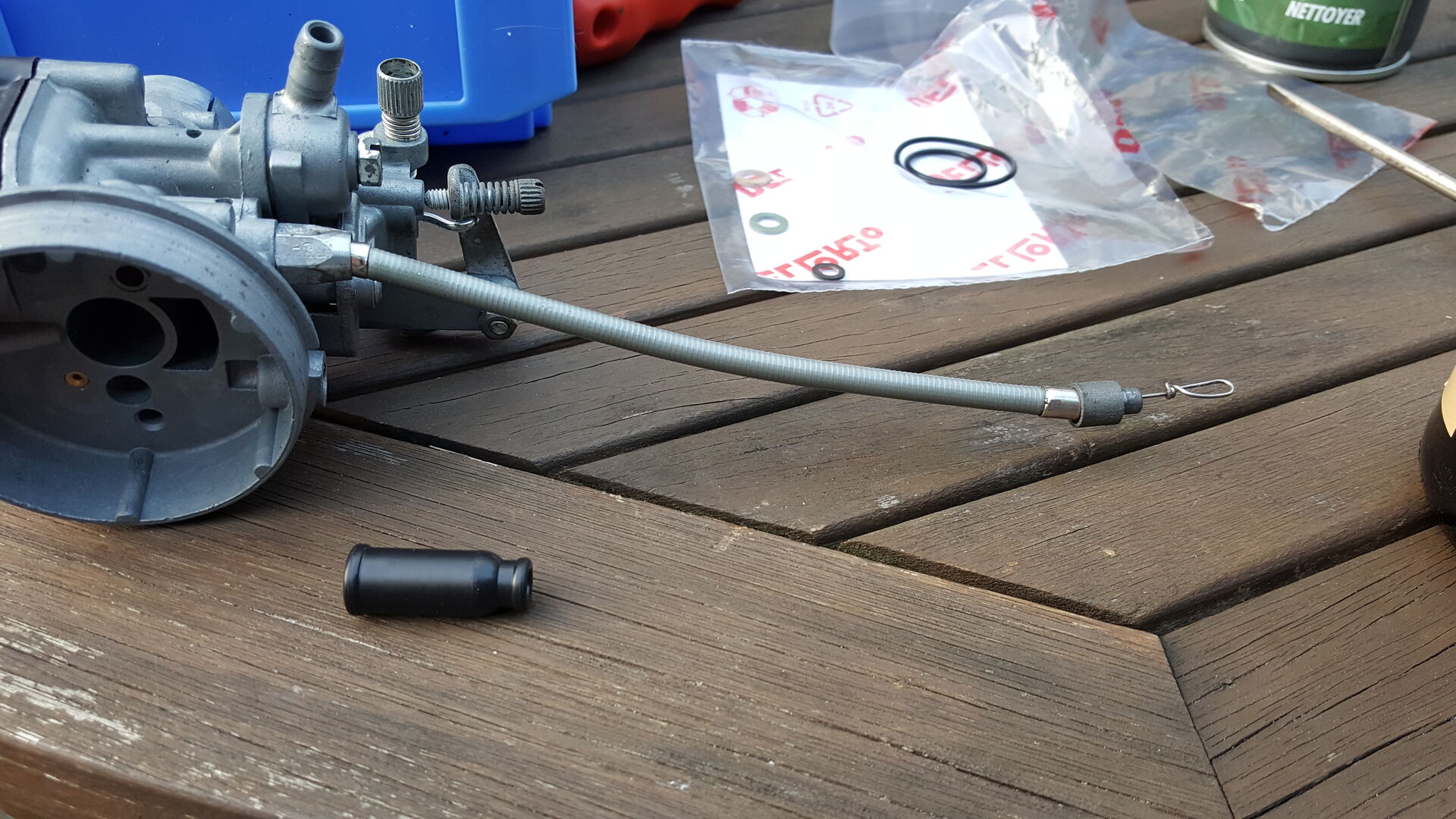

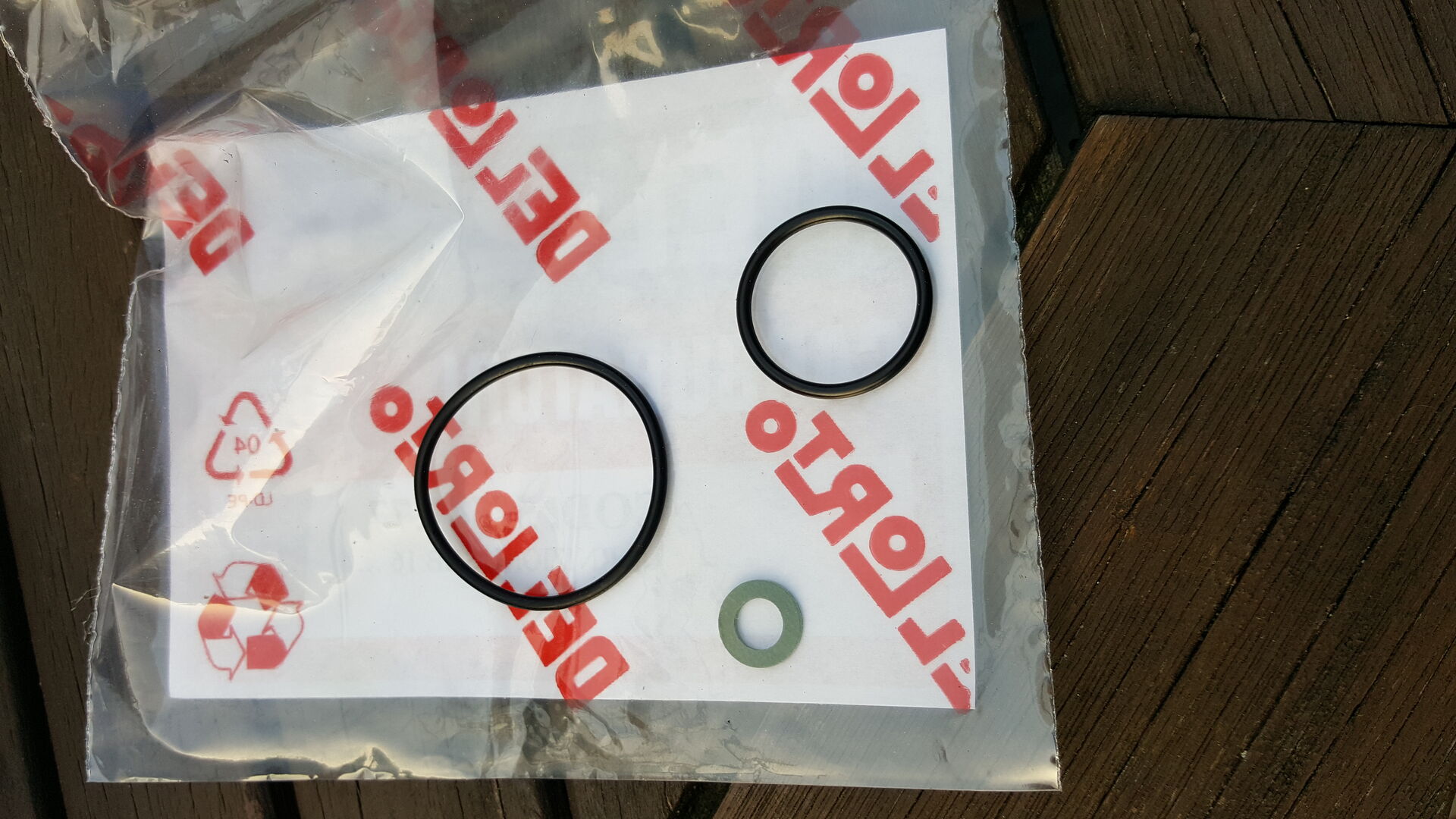

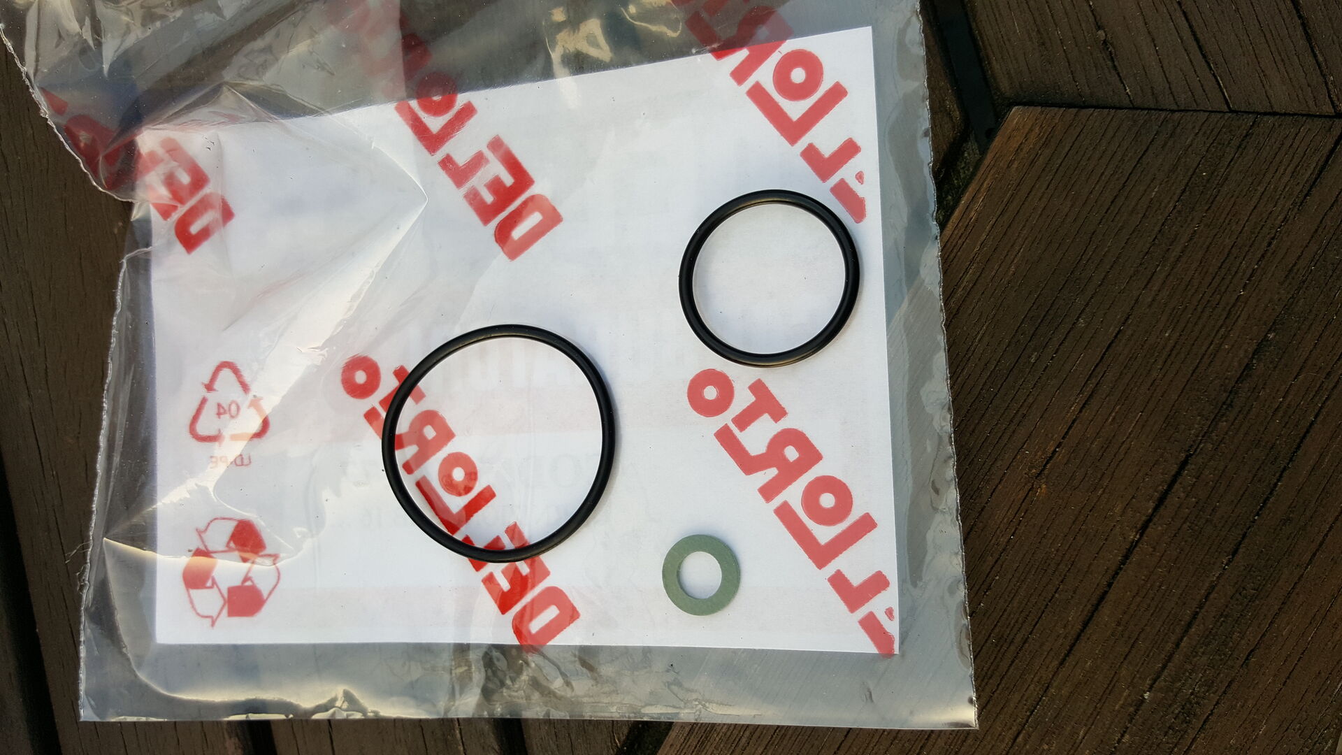

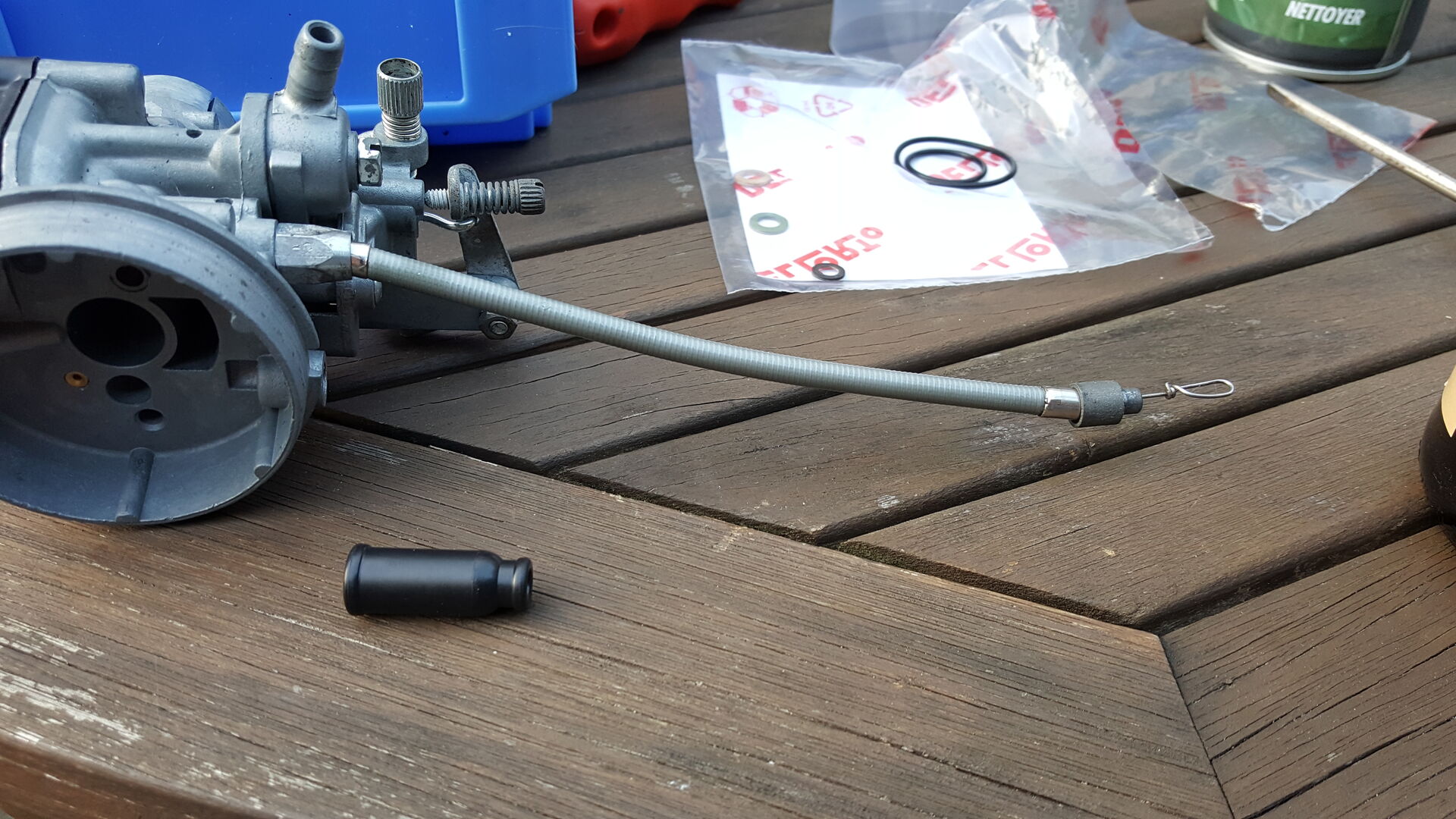

    die zylinderdichtung kommt links auf den Teil vom chokezug?
    Die drei Dinge habe ich übrig, einer der orange wahrscheinlich der kleine wird dann über den ansaugstutzen geschoben?

    ok wenn ich mir die neue Nadel anschaue definitiv durch ;) da ist ja keine Spur von Gummi mehr dran.

    Ja, der O-Ring gehört IN den Ansaugstutzen!
    Ja, die Gummitülle kommt ÜBER das linke Ende vom Chokezug.
    Der letzte Ring ist über.

    wenn oring, dann kein filzring. der filzring ist sowieso nur ein staubschutz und hat keinerlei dichtende wirkung.
    die dichtung kommt entweder durch den oring zustande oder durch die passung vergaser-ansauger.
    wenn der roller dennoch falschluftsympotme in dem bereich zeigt, mal die ganzen dichtugnen an deckel und schiebergestänge wechseln. und die nebendüse mal durchpieksen oder durch ne 45er ohne schnüdel ersetzen.

    Sagt mal wisst ihr ob beim Dellorto SHBC 19.19 auch dieses Gummihüterli über den Choke-Zug kommt. In den ganzen Repair-Sets für den Vergaser ist es nicht drin und ich habe im Moment auch keines drauf..

    Brauchst du auch nicht.

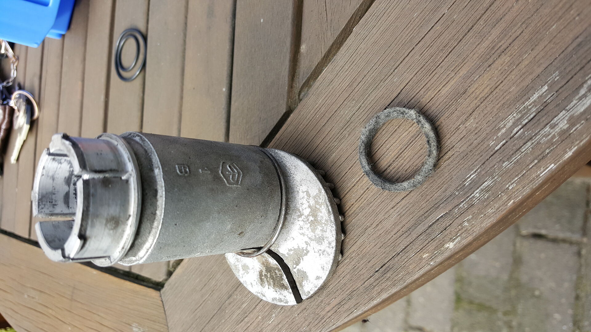

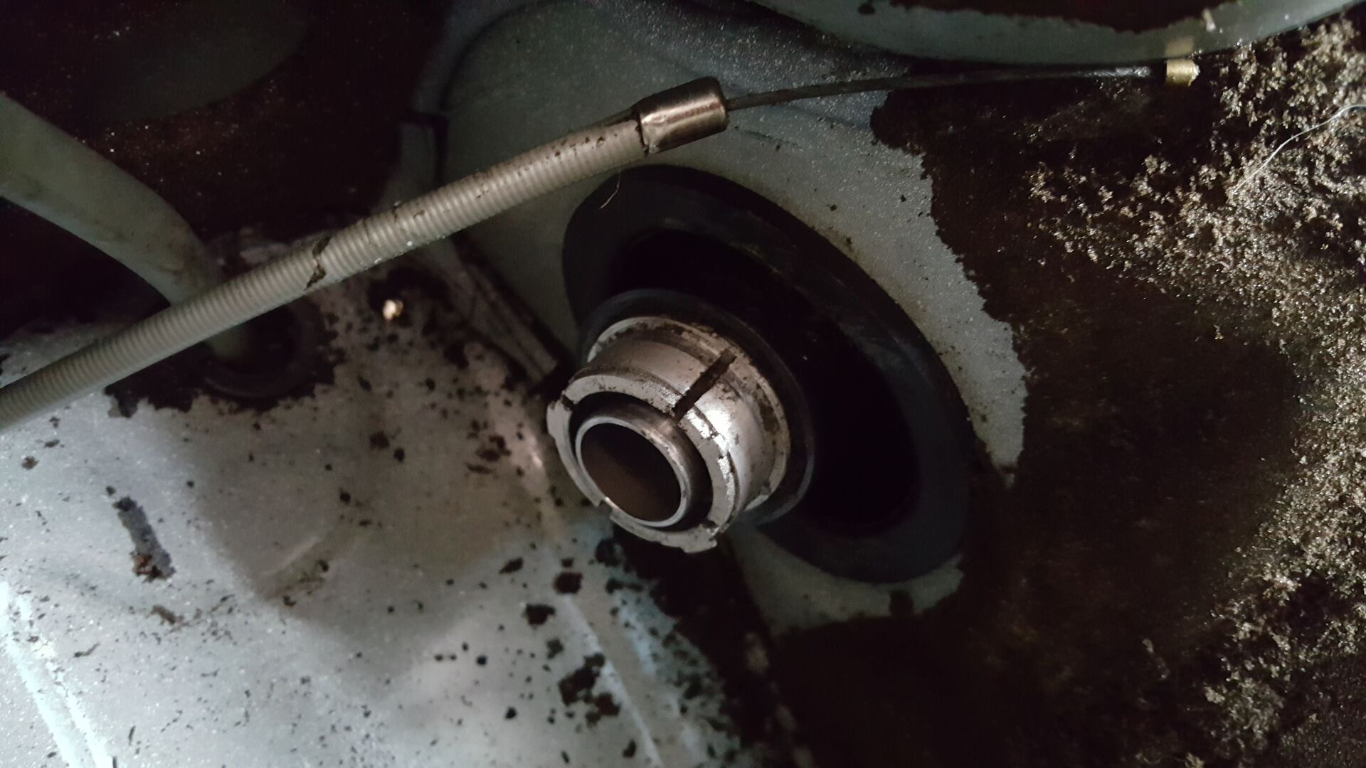

    hallo muss in diesem Ding nicht auch ein Dichtring rein wenn ja wie kriege ich das raus da sollen zwei Flügel sein ich komme aber nicht dran da eine große Gummidichtung davor ist wo ich nicht weiß ob ich diese einfach rausziehen kann ohne was kaputt zu machen

    nach 20 Minuten habe ich das Ding endlich raus komischerweise ist dort in der Tat ein Filzring und kein Ohrring ich habe auch keinen passenden Ohrring über habe ich vielleicht den falschen ansaugstutzen bzw ansaugstutzen Überwurf oder was auch immer das ist? Der ansaugstutzen ist ja eigentlich das Rohr was festgeschraubt ist

    der Filtering sollte eigentlich noch ok sein, oder? Möchte vermeiden schon wieder nen ein Euro Artikel für 5 Euro Versand kosten zu bestellen und 3 Tage darauf zu warten.

    wie hier schon geschrieben wurde:
    Entweder O-Ring im Vergaser
    Oder Filzring auf dem Ansaugstützen.
    Niemals beides zusammen.
    Da Du einen O-Ring hast muß der Filzring weg.
